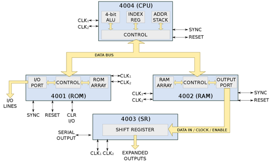

Hallo zusammen
Ich versuche mich derzeit gerade an den Basics...
Einem Intel 4004 System. Genauer gesagt einem MCS-4
Das System seht ihr im Bild im Anhang.
Wie zu sehen ist, sind die IOs einerseits im RAM vorhanden, andererseits
auch im ROM.
Nun würde ich gerne ganz simpel ein paar IOs setzen und dies evtl. noch
in Abhängigkeit eines Inputs.
Dazu habe ich diesen Emulator gefunden:
http://e4004.szyc.org/emu/
Das Instruction set gibts hier:
http://e4004.szyc.org/iset.html
Und hier noch das Manual für das MCS-4
http://bitsavers.trailing-edge.com/components/intel/MCS4/MCS-4_Assembly_Language_Programming_Manual_Dec73.pdf
Wie es aussieht, muss ich wohl den Befehl WMP verwenden.
Leider sind meine Assemblerskills relativ schlecht geworden.
Offenbar ist das höherwertige nibble der Portzustand (1110).
Aber ich vermute, durch alleiniges ausführen von
1110|0001 werde ich noch keinen Output port beschreiben.
Würde mich sehr über Hilfe freuen :)
Danke und Gruss
Holger
OP #6810787
Helge schrieb:
> ich verstehe das so:
> 1. select rom (oder ram)
> 2. Wert in Akku
> 3. WRR (oder WMP)
Danke für die Antwort.
Da steht ja noch
"selected by the last SRC command".
Also zuerst SRC, dann LDM und dann WMP ?
SRC sieht so aus:
0010 RRR1
Also 0010 | 0001 für Chip 0 ?
Dann LOADM
1101 DDDD
Also 1101 | 0001 um das Q0 auf High zu setzen?
und dann WMP
1110 0001
OP #6810818
Hat jemand eine Idee, warum hier der Jump nicht funktioniert?
        FIM R0, $00
        SRC R0
        LDM R0
DONE
        IAC
        WRR
        WMP
  JUN DONE
Die Sprungadresse ist immer $0F2
Problem gelöst.
Es muss der Object Code und nicht der HEX-Code geladen werden.
Beim HEX-Code gibt es zusätzliche NOPs.
