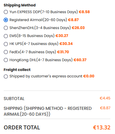

ich versuche es nochmal. Irgendwas stimmt mit deinen Preisangaben nicht
oder der Vergleich hinkt. Vergleichbar mit Europaket ist Registred
Airmail, dauert praktisch auch nur paar Tage länger. Die 20-60
Tageangabe stimmen so nicht. Yun Express DDP ist mir neu. Wenn du das
wirklich gewählt hast hat scheinbar DDP wegen Express nochwas
draufgehauen. Kann das sein? Oder du hast eine andere Versandart
gewählt. Das solltest du in der Bestellübersicht einsehen können. Bei
"Express" sollte man jedenfalls immer aufpassen.
Jedenfalls komme ich mit 5 PCB auf folgenden Vergleich siehe Bilder. Das
hat bis jetzt auch immer hingehauen. Die €1,69 für die JLCPCB Platinen
sind mal wieder Kampfpreise. Eigentlich kosten die € 3,39. Insgesamt ist
JLCPCB immer etwas günstiger im Vergleich zu Elecrow. Dafür macht
Elecrow keine mir bekannten Zicken wenn man verschiedene kleine Platinen
als ein Nutzen "zusammenbaut". Da habe ich einmal draufzahlen dürfen.
Hatte später nochmal nachgerechnet. Da kam raus, hätte ich die kleinen
Platinen einzeln bestellt wäre es billiger gewesen wie alles zusammen
mit der Nachzahlung. Das macht man dann auch nur einmal.

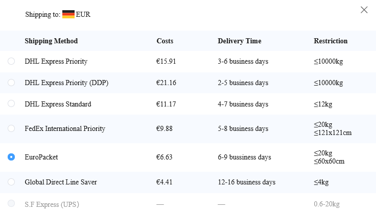

Wenn ich diese Werte eingebe, sagt er mir 11,20€ für die reine
Fertigung.
Versandoptionen on Top:
DHL Express Priority (DDP)   €24,31
DHL Express Standard         €12,92
EuroPacket                   €8,14
Also vom Preis her müsste es DHL Express Standard sein, aber das scheint
doch ohne DDP?

OP #6820182
M.M.M schrieb:
> Maxe schrieb:
>> Bruno F. schrieb:
>>> Ich schrieb:
>>> 10 Stück 82x138mm, doppelseitig, bleifrei, 1,6mm Material. Als
>> Da wird wohl der Fehler liegen, ab 100x100 ist bei JLC ein deutlicher
>> Preissprung.
>> Allerdings stimmt der Versand jetzt auch nicht. Kann aber ja sein, dass
>> sich das je nach Kapazitäten schnell ändert.
> Na, da wird die in den Scans nicht aufgeführte Umsatzsteuer noch
> enthalten sein. Die kommt ja am Ende auf Ware+Versand noch drauf, sofern
> JLCPCB die abführt. Dann kommt es mit dem Preis für's "Europacket" auch
> wieder hin. Ich hoffe mal, es gibt noch eine vernünftige Rechnung mit
> USt-ID und ausgewiesenem Betrag.
> Auf den letzten Cent kann man den Preis eh nur nachvollziehen, wenn man
> auch die Kursschwankung $/€ berücksichtigt. Zu heutigem Kurs müßtest Du
> z.B. 8ct mehr bezahlen.
Nein, eine Rechnung mit ausgewiesener MWST gibt es nicht. Den
Gedankengang verstehe ich bei einer Bestellung in China absolut nicht.
Ich versteh auch nicht, was Du mit "Fehler" meinst.
Ich habe doch nicht den Versand zum Vergleich stellen wollen, sondern
jeweils 10 Stück Platinen mit gleichem Layout und beides am gleichen Tag
bei JLCPCB und ELECROW bestellt. Verglichen wurde also der Preis und die
Dauer der Lieferzeit.
OP #6820856
ELECROW
Heute (15.09.2021) habe ich meine ELECROW-Bestellung vom 1.09.2021 per
DHL-Paket bekommen. Laufzeit also 14 Tage. Statt 10 Platinen 100x100
waren es 11 Stück. (das macht ELECROW gelegentlich)
Absender ist: YunExpress Logistic Co,LTD in 64546 Mörfelden.
Real bezahlt habe ich per Paypal 16,07 Euro. (abweichend vom
Rechnungsbetrag, der 16,62 Euro beträgt)
Wenn man diese Versandart (Yun EXPRESS DDP 7-10 Business Days) wählt und
auf gar keinen Fall DHL-EXPRESS, scheint das die beste Lösung zu sein.
Es kommen dann keine weiteren Gebühren hinzu.
Bei DHL-EXPRESS hingegen werden weitere Kapitealbereitstellungs-Gebühren
fällig. Je nach Lust und Laune. Und die Lieferung durch DHL-EXPRESS geht
keinesfalls reibungslos vonstatten.
Vielleicht berichtet hier mal jemand, über seine neuesten Erfahrungen
mit DHL-EXPRESS. Mir scheint, es kommt dort darauf an, welcher
Sachbearbeiter gerade dran ist und welche Laune er gerade hat.
