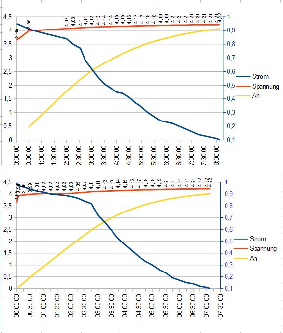

#6812148
Ulli M. schrieb:
> Manfred schrieb:
>> Diese Schutzschaltungen sehe ich als Notabschaltung, für den
>> Regelbetrieb sollte man früher (höhere Spannung) abschalten.
> Sehe ich ebenso, 4.25 V und 2.5 V wählt man, wenn man seine Zellen
> baldmöglichst killen will. Deshalb auch mein Wunsch nach einstellbar.
> Ich würde eher mit 4.0 V und 3.3 V arbeiten wollen.
> Also ist wohl selber stricken angesagt.
> Werde mir mal den ICL7665 anschauen.
> Falls jemand schon mal was gestrickt hat, dann bitte sehen lassen.
3,3V sehe ich als einen vernünftigen Wert an, bei dem eine
Schutzschaltung eine 18650er von der Last trennen sollte.
Aber selbst da gibt es Unterschiede in Bezug auf den Lastfall und die
spezielle Zelle.
Extrem wird es bei der Abschaltung der Ladung.
Vor einiger Zeit hatte ich ein 3s2p Akkupack getestet, daraus
gesultieren die beiden Graphiken im Anhang (auf die Schnelle eben in
"Calc" erstellt) von den den ersten beiden "2P" über einen TP4056 an
sehr instabiler Versorgungsspannung und sporadischer Datenaufnahme.
Pro Zelle wurden also 2Ah gefressen.
Wichtig ist dabei aber für Dich, was z.B. vor und nach 4V an Kapazität
in die Zellen geflossen ist.
Allerdings kam selbst mir das etwas sehr komisch vor, also habe ich mal
ins Datenblatt geschaut:
https://datasheetspdf.com/pdf-file/808136/Samsung/ICR18650-30B/1
Normale Lade(end)spannung 4,35V!
Aber auch bei Zellen, die nur für 4,20 oder 4,25V spezifiziert sind,
sehe ich oft, dass 30% bis nahe 50% der Kapazität erst nach
Überschreitung der 4V-Ladespannung eingeladen werden.
Also erstmal sollte man die Specs der Zelle kennen, dann kann man sich
entscheiden, wie sehr man sie schonen möchte.
