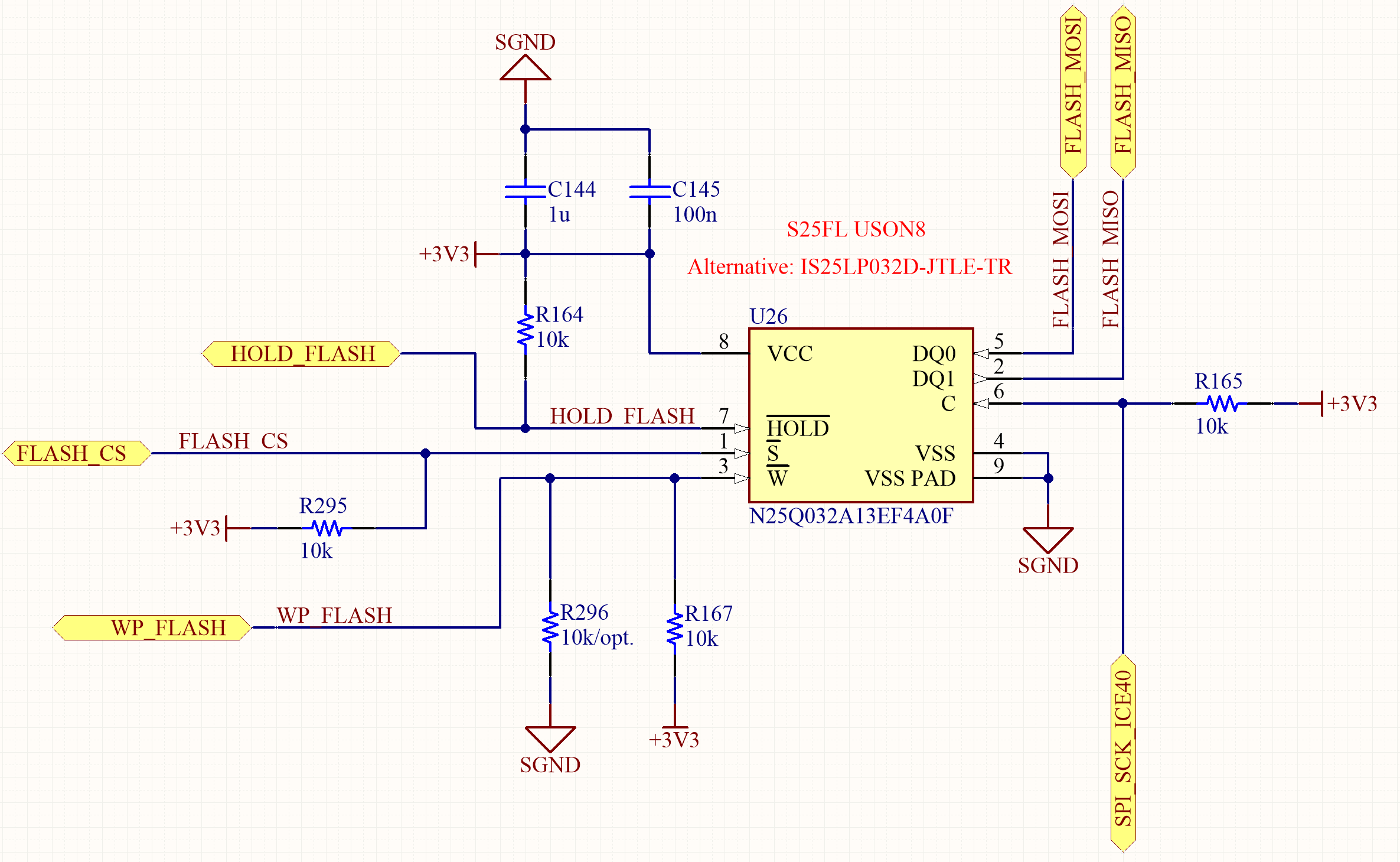

ich habe mir vor einiger Zeit ein Evalboard mit ICE40UP5K gekauft und
kurz darauf, nachdem der VHDL-Code lief, meine eigene Platine gebastelt.
Ich habe die Schaltung des Evalboards 1 zu 1 umgesetzt, auch den
gleichen Flash-Speicher genommen, nur ein anderes Package.

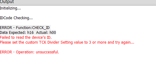

Leider erhalte ich beim Programmieren meiner Platine immer die Meldung,

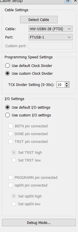

dass die ID nicht gelesen werden kann. Je nachdem welchen FTDI-Port ich
auswähle, ob FTUSB-0 oder FTUSB1 erhalte ich als ID x"ff" oder x"00".
Die Screenshots habe ich oben angehängt.
Egal, wie ich den Teiler einstelle oder sonst etwas, das Ergebnis ist
immer das selbe.
Zur Schaltung:
Die Pins WP-FLASH und HOLD-Flash werden nirgendwo auf GND oder VCC
gezogen.
Was ich bisher versucht habe:
FTDI-Treiber aktualisiert

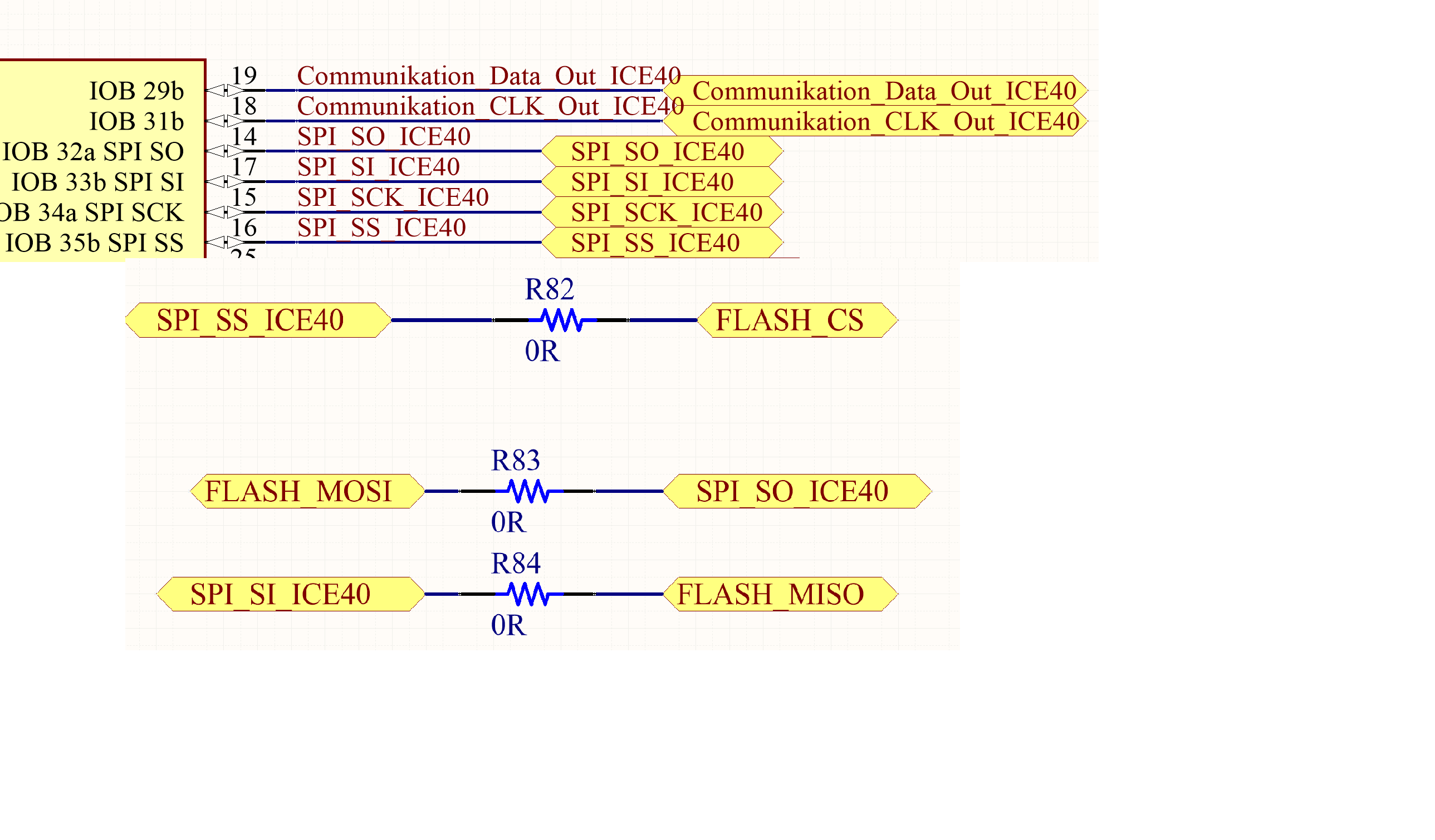

MOSI und MISO getauscht
Clock-Divider für Program-Speed angepasst
Mit meinen gemachten Leitungen kann ich von dem einen ICE40-Evalboard
ein anderes programmieren. Daher muss der Fehler irgendwo anderst
liegen.

Habs gelöst.
MISO und MOSI waren tatsächlich doppelt verdreht.
Zudem darf man sich nicht irritieren lassen von der Meldung mit der ID.
Der Radiant-Programmer neigt wohl dazu, dass man mal den FTD-USB1 oder
den FTD-USB0 braucht. Einer funktioniert dann.
