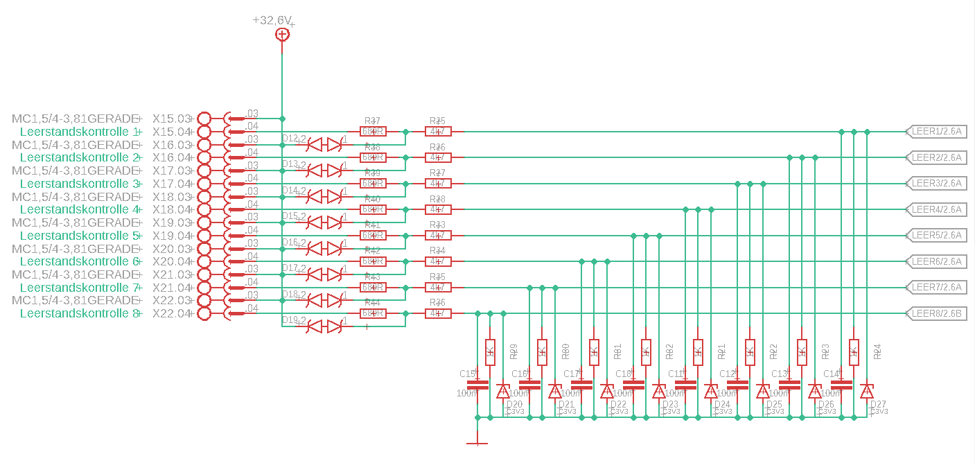

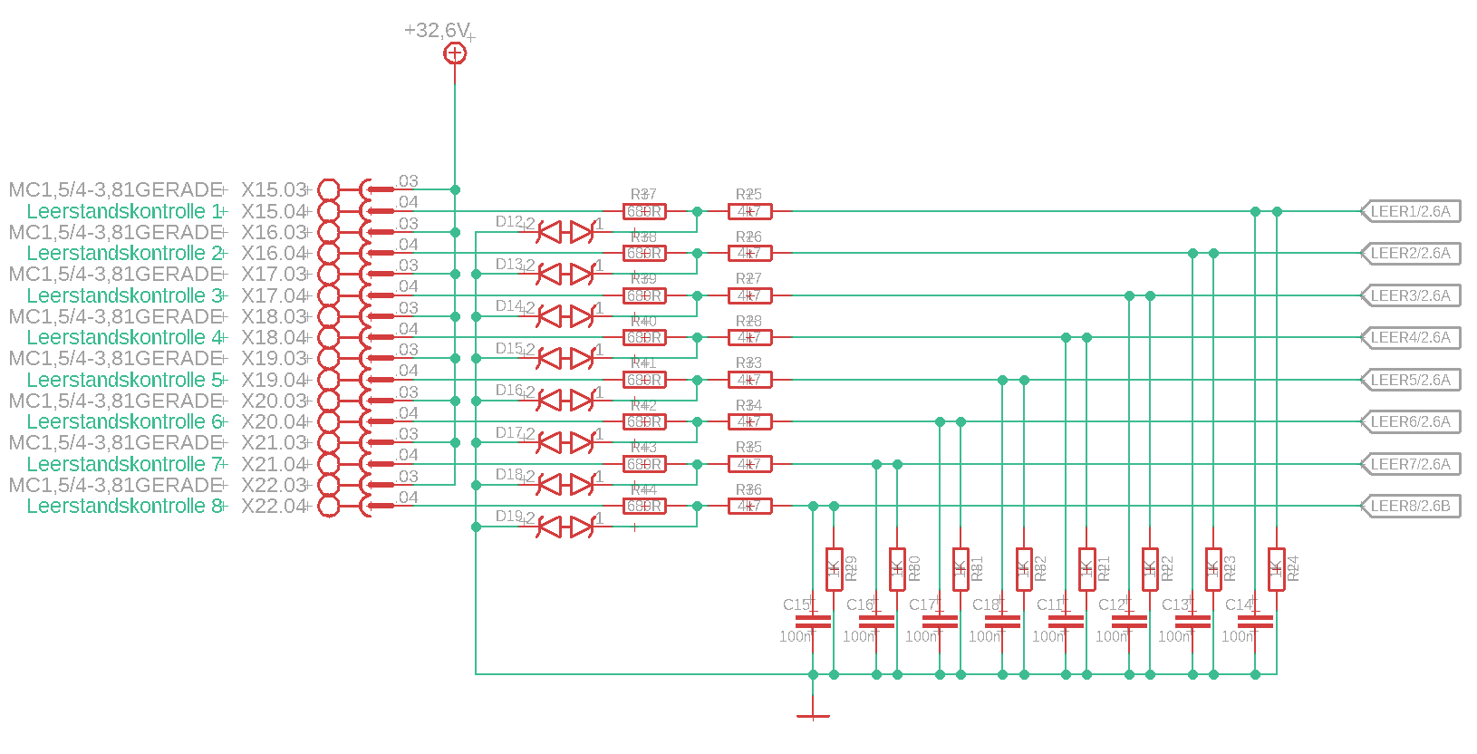

Hallo Ihr Lieben,
ich muss mich mal wieder mit einer Frage an die schlauen Köpfe hier im
Forum wenden.
Ich habe folgende Problemstellung:
Ich entwickle gerade einen Motorcontroller, welcher separat 8 Brushed DC
Motoren mittels PWM in beide Drehrichtugnen Ansteuern soll. Die Motoren
ziehen im Normalbetrieb etwa 400 bis allerhöchstens 600 mA, bei etwa
32,6V. Die Motorleitung kann bis zu 2 Meter lang sein. Bei dieser
handelt es sich um ein 4-adriges Kabel 0,75² - zwei Adern für den Motor
und die restlichen beiden Adern (Masse und Singnal) für eine
Leerstandskontrolle, dessen Schalter bei Leerstand die Signalleitung auf
Masse zieht. Der Signalpegel beträgt 3,3V
Bei den angehängten Dateien handelt es sich zum einen um die von mir
ausgedachte Eingangsbeschaltung, und zum Anderen um einen Teil des
Platinenlayouts (Doppellayer).
Meine Fragen an euch lauten:

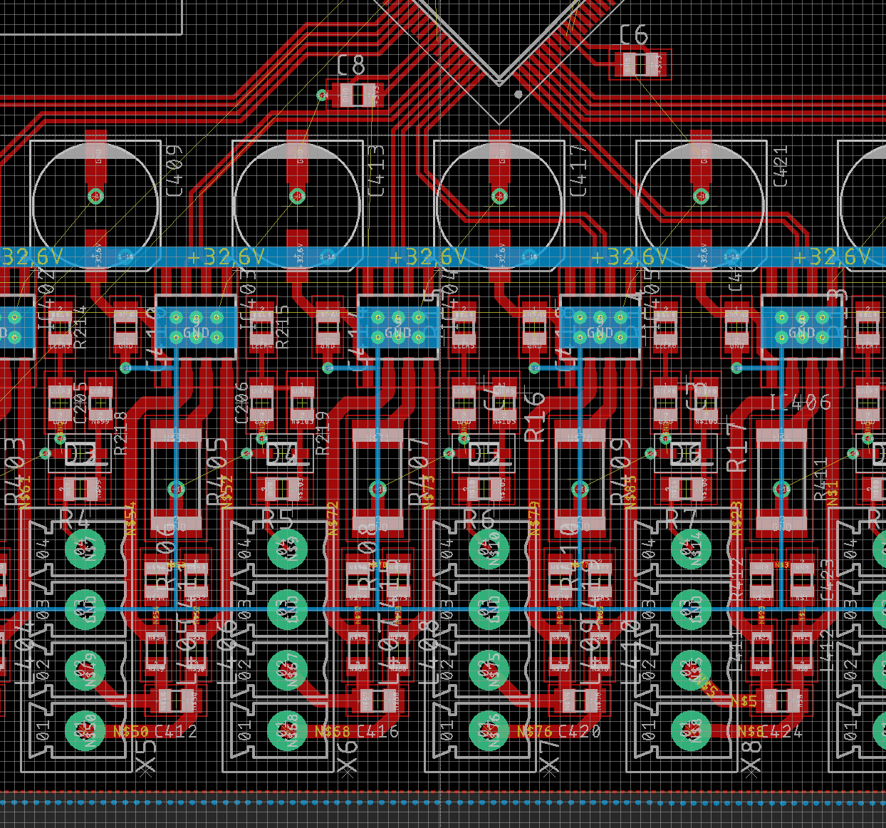

1. Die 32,6V Versorgungsleitung der Motortreiber (Allegro A4950)
schneidet mir beinahe die komplette Massefläche im Bottom-Layer durch.
Reicht es, Wenn die Massefläche im Top-Layer diesen Spalt teilweise
überdeckt und etwa alle Zentimeter mit Vias zu beiden Masseflächen im
Bottom-Layer verbunden ist? Zumindest der Strompfad der Motortreiber
verläuft so nicht mehr um den ganzen Spalt herum. Der untere Teil der
durchtrennten Massefläche liefert die Masse für die einzelnen
Leerstandsschalter.
2. Kann das mit dieser Eingangsbeschaltung störungsfrei funktionieren,
oder wird mir der Motor derart hohe Transienten verursachen, dass ich
das Leerstandssignal trotz meiner Eingangsbeschaltung nicht mehr
ordentlich auswerten kann?
4. Ich habe die Entstörkondensatoren direkt neben den Steckern
platziert, wäre eine Platzierung dieser Kondensatoren näher am
µC-Eingang besser?? oder reicht es auch so.

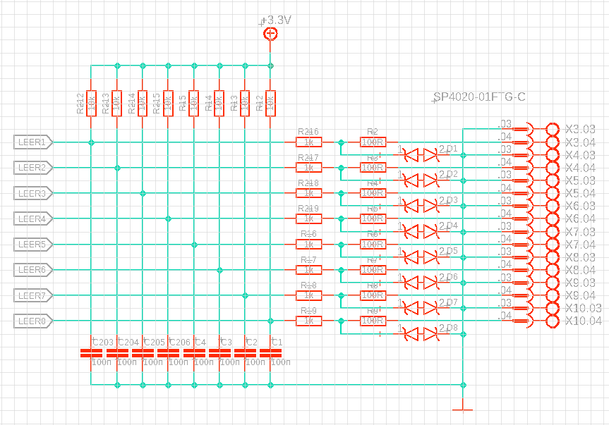

3. Und noch eine Frage an jene von Euch mit umfassenden EMV- und
ESD-Erfahrungen: Sind meine Eingänge mit der TVS und dem
Serienwiderstand ausreichend geschützt bzw. mit dem 1k/100n RC-Glied
ausreichend entstört?
Die Leitungslänge beträgt jedenfalls unter 2 Meter und es ist keine
Verwendung im Automobil- oder Luftfahrtsektor vorgesehen.
Vielen Dank schon mal für Eure Meinungen und Ratschläge.
Liebe Grüße
Christian

Allenfalls mal an eine 4 lagige Leiterplatte denken.. dann entspannt
sich das Ganze.

Mir wäre da ein 10k Pullup deutlich zu hochohmig. Mein EMV-Spezi sagt:
alles über 5k ist aus EMV Sicht nicht vorhanden. Ein Pullup mit 10k ist
also wie wenn da nichts wäre.
Ich würde da schon mal 5..10mA Strom fließen lassen und käme auf einen
Pullup mit 680..330R. Entsprechend niederohmiger müssen dann auch die
Längswiderstände werden. Und entsprechend mehr Kapazität darf der
Filterkondensator haben.
Dann leg sie doch einfach auf Top und setze Durchkontaktierungen für die
Signale.
Oder nimm 4-lagen, kostet heutzutage kaum mehr.

Wie gesagt: mir wäre der Klimbim zu hochohmig, wenn das Schaltersignal
2m lang direkt neben der Motor-PWM herfährt, die laufend zwischen 0 und
32V hin- und hergeschaltet wird.
Und dann kommt es noch drauf an, was der Schalter für einer ist. Wenn
der mechanische Kontakte hat, dann könnte es sein, dass er für
langfristig gute Kontaktgabe mindestens 5mA braucht.

Keine blöde Idee ... Darauf bin ich nicht gekommen, weil ich es
eigentlich so gut es geht vermeide, Sagnalleitungen mit vielen Dukos
mehrfach quer durchs Board zu jagen. In diesem Fall, ist es aber egal,
da der ungünstige Einfluss von Dukos auf die Impedanz der Leitung bei
5kHz-PWM-Siganlen keine große Rolle spielen sollte. Sehe ich das so
richtig?? Dann versuche ich es mal auf die von Dir vorgeschlagene Weise.
Auch richtig, das board wird auch nicht in unzähligen Mengen aufgelegt,
bei 50 Stk pro Jahr, macht das wirklich kaum einen Unterschied. Das wäre
dann Plan C

Genau das sind auch meine Bedenken - und was noch dazu kommt sind die
Störungen vom Bürstenfeuer und den zerhackten Rücklaufspannungen der
Ankerwicklung.
Daran dacht ich noch garnicht, aber auch das ist ein sehr gutes
Argument, zumal tatsächlich um mechanische Mikroschalter verwendet
werden.
Ich werde mich mit diesem Vorschlag gleich auseinandersetzen, allerdings
muss ich vor allem auch die Ökonomie des Boards hinsichtlich
Stromverbrauch im Auge behalten. Die Anlagen in welchen die Boards
verbaut werden, werden so gut wie nie ausgeschaltet. In Summe Maximal
einen Tag pro Jahr für Servicearbeiten.
Um bei den Leerständen einen Leitungsbruch mitzuüberwachen, werden
diese, wenn NICHT LEER gegen Masse gezogen. Da ein Leerstand nur eine
kurze und vorübergehender Zustand ist, vervielfacht sich durch diese
Maßnahme der Stromverbrauch. Ich muss mir das mal durchrechnen,
villeicht ist der Stromverbrauch eh trotzdem nicht der Rede Wert.
Ansonsten fällt mir nur noch ein, die 32V auch als Signalspannung zu
verwenden und am Controller mit Vorwiderstand und ZD zu begrenzen. Damit
würde der Störabstand bei einem High-Pegel zwar größer werden, aber die
Toleranzschwelle für den Low-Pegel bleibt irgendwo bei 0,8V.
Das wäre fürs korrekte Funktionieren aber nicht schlimm, denn, solange
der Pegel dauerhaft als 0 erkannt wurde, lässt sich die Pumpe nicht
starten, und eine ausgeschaltete Pumpe verursacht auch keine Störungen.
Dann kannst du den Pullup auch hochohmiger machen und den
Filterkondensator als Stromlieferant für das "Freibrennen" der
Schaltkontakte nutzen. Der Serienwiderstand begrenzt dann den Strom auf
einen ungefährlichen Wert.
Nimm einen Spannungsteiler. Damit bekommst du bei passender Auslegung
die Schaltschwelle in die Mitte zwischen 0 und 32V.

Frage am Rande: Auf welchen Spannungsbereich sollen die Signale LEER1
... LEER8 begrenzt werden?

Die TVS hab ich aktuell noch nicht genau spezifiziert, allerdings war
der Plan, sie so zu bemessen, dass die Spannung welche bei einem
ESD-Event hinter der TVS noch übrig bleibt, auf keinen Fall mehr als 5mA
fließen lässt. Das ist der maximal zulässige Strom, der außerhalb des
Spannungsbereiches von -0.3 bis + 3.3 V fließen darf. Alles darüber
würde erst die Clamp-Dioden und dann den Eingang zerschießen.
Die TVS selbst hab ich mit den 100R Widerständen geschützt umd deren
Strom bei einem ESD-Event zu begrenzen.

Hab hier nun eine weitere Variante gezeichnet.
Immer noch recht hochohmig, aber diesmal mit 32,6Vdc versorgt. Damit
komm ich auf 5,1 mA. Der 4k7 Widerstand verbrät in diesem Fall 122mW was
sich bei 0805 locker ausgeht.
Den Spannungsteiler habe ich bewusst höher angesetzt, da ich beim
gleichzeitigen Betrieb mehrerer Motoren (was normalerweise aber nich
passieren darf) einen starken Ripple auf den 32,6 V hab.
Die 5,1V die vom Spannungsteiler übrig bleiben werden von der 3V3 ZD
nochmals begrenzt.
So weit so gut, aber richtig gefallen tut mir die Lösung nicht.
Ne weitere Möglichkeit wären Optokoppler. Parallel zum Ausgang ein C und
den Eingangsstrom mit R begrenzen. Obwohl mit den üblichen OTK
produziere ich ja gleich noch mehr Verlustleistung als so.
Vielleicht bin ich aber auch nur etwas zu pingelig??
Was wäre denn für so einen Fall die sauberste Lösung??
von jo (Gast)
Warum willst du auf einmal den verseuchten 32V-Power-Keis in den
Logik-Kreis rein ziehen? Power-Kreis und Logik-Kreis zu trennen halte
ich zunächst mal für keine allzu schlechte Idee ...
Und - warum leiten die die TVS gegen die 32V-Schiene ab?
von Christian T. (rmt-christian)
Stimmt, das war noch ein fehler, die sollten nach Masse ableiten.
Weil ich außer den beiden Kreisen sonst keinen weiteren Spannungskreis
habe.
Also nur 32,6 V und 3,3 V. Wenn ich nun den Störabstand durch Anhebung
der Signalspannung vergrößern möchte hab ich nur diese Möglichkeit, es
sei denn ich spendiere der gesamten Steuerung einen zusätzlichen
Linearregler für z.B. 24Vdc.
von Gerald K. (geku)
Wäre nicht eine Klammerung mit Schottkydioden gegen 3,3V und GND besser?
von Stefan F. (Gast)
Sorry, aber ich denke jetzt hast du die Schaltung vollständig versaut.
Da stimmt überhaupt nichts mehr.
Nicht wirklich, wenn alle Signale auf High sind würde ich damit die
Versorgungsspannung hochziehen.

von MaWin (Gast)
> die von mir ausgedachte Eingangsbeschaltung
Selbst bei 0V am Eingang kommen 0.3V an das IC, das verringert den
Storabstand unnötig.
Besser wenn die Eingangsspannung für high über 17V liegt. Die
(schlechten) 3.3V Z-Dioden braucht man nicht, wenn die Transil maximal
20V haben oder aus 4k7 eben 5k6 werden und 24V Transils.
Die Platine ... begreif ich nicht. 32V gehen nirgends hin ?
anbei ein Ausschnitt der Treiberschaltungen, da sieht man, wofür die
32,6 V sind. Im Layout aus meinem ersten Post sieht man's nicht so gut,
da der Bottom Layer auf dem Screenshot aktiv war und den Toplayer
überdeckt.

von MaWin (Gast)
> warum sind die ZD schlecht
Z-Dioden unter 5V haben eine sehr weiche Kennlinie, lassen schon Strom
unterhalb ihrer Z-Spannung durch und begrenzen bei höherem Strom auch
auf eine deutlich höhere Spannung.
Z-Dioden über 5V haben das Problem nicht, daher ist die Transil vor dem
Spsnnungsteilet ok.
Unter 2.7V sind Z-Dioden noch schlechter,  nur Si-Dioden in Reihe mit
Durchlasskennlinie.

von Markus M. (Firma: EleLa - www.elela.de) (mmvisual)
Die im Schaltplan gezeichnet TVS Diode begrenzt die Spannung zwischen
-xx V bis +xx V.
Wenn man wirklich auf die -0.3V ... +3,6V begrenzt haben möchte braucht
man eine TVS Diode die nicht nur GND als Anschluss sondern auch an 3,3V.
Beispiel siehe Bild.
> -xx V bis +xx V.
Ich wiederhole mich, aber baher kam "meine Frage am Rande":
Auf welchen Spannungsbereich sollen die Signale LEER1 ... LEER8 begrenzt
werden?
(Siehe: Beitrag "Re: Ausreichende Eingangsbeschaltung??")
Bidirektionale TVS taugen da nichts, begrenzen laut 32Vin_02.PNG auf
+-24V, im dümmsten Fall (vgl. LittleFuse SMBJ24CA) auf +-39V.
Ob das so soll?

Stell doch dein Layout rein. 2 Lagen, zerschnittene GND Plane? Ein Via
auf einer 1.6mm dicken Leiterplatte hat über den dicken Daumen 1nH/mm
Induktivität. Du brauchst reale ESB um abschätzen zu können ob deine
Schutzbeschaltung wirkt. D.h. die Störung nicht in/über die Leiterplatte
laufen lassen sondern am Eingang absorbieren (nicht reflektieren). Über
100 kHz sind es dann eh Felder, warum also die GND-Plane zerstückeln.
Das ist eine der gröbsten Fehler die du überhaubt begehen kannst.
Genau das versuche ich eh zu vermeiden, bzw will ich erreichen. Ich bin
halt leider auf dem Gebiet der Störungsunterdrückung und was EMV/ESD
anbelangt noch ganz am Anfang meiner persönlichen Entwicklung. Bisher
bin ich bei dieser Sache immer empirisch rangegangen und es hat oft,
aber halt nicht immer ausreichend gut funktioniert. Als seriöser
Elektronikentwickler der ich werden möchte, möchte ich mich in Zukunft
aber proaktiv mit dieser Thematik auseinandersetzen anstatt nur zu Raten
und zu Hoffen.
der Unterschied zwischen Reflektieren und Absorbieren ist mir klar, aber
welche technische Maßnahmen bewirken was davon??
> ... warum also die GND-Plane zerstückeln.
Das hab ich auch schon gelernt, allerdings hab ich im double layer
Speziell bei Versorgungsleitungen quer über die Platine kaum
Alternativen oder??
Mein Idee ist nun, die Kondensatoren zu drehen, damit ich die
Masseanschlüsse der Bulk-Elkos auf die andere Seite der 32,6V Leitung
bekomme, also direkt dorthin, wo sie benötigt werden. Um die 32,6V
Leitung dann vom Steuerkreis zu isolieren grenzt daran dann gleich die
GND-Plane des Steuerkreises an.
D.h. ich mache am Bottom Layer eine GND-Plane für den Lastkreis und eine
GND Plane für den Steuerkreis. Diese hänge ich dann bei der
Versorgungseinheit sternförmig zusammen. Sollte eigentlich so richtig
sein, oder??
> Wie immun sind diese Dinger eigentlich gegen ESD-Events?
> reicht da schon der hohe Vorwiderstand alleine??
Nein.
> Brauch ich zu deren Schutz eine TVS oder
Du brauchst noch mehr. Auf jeden Fall auch eine "Rückwärtsdiode" und
einen Kondensator.
Ich würde sowas wie dort in der Mitte (mit entsprechend ausgelegten
Widerständen) nehmen und einen 100nF Kondesator parallel zur Z-Diode
schalten:
https://electronics.stackexchange.com/questions/91878/how-to-wire-up-optocoupler-for-digitally-controlled-uv-under-voltage-input-pro
> Hab mir das Datenblat des LTV814S und auch andere wie z.B. Everlight
> EL3H4-G, etc. nochmals genauer angesehen, für 5VCE
Du willst aber Vce=0V, wenn der eingeschaltet ist.
> würde bei vielen davon tatsächlich schon ein IF von 1mA ausreichen
Dann hättest du bei einem garantierten CTR von 20% Controllereitig
gerade mal 200µA und müsstest die so hochohmig gestalten (Pullup>15k),
dass es dich beim Burst garantiert aus der Kurve wirft (es geht nichts
kaputt, aber dein Signal ist korrupt).
Du musst dir bewusst sein, dass so ein OK ein zutiefst analoges Bauteil
ist, das extreme Fertigungstoleranzen hat. Z.B. schwankt der CTR min.
20% bis 300% also um das 15-fache, un ddu musst deine Schaltung so
auslegen, dass die auch mit 20% funktioniert.
Dazu kommen noch Alterungseffekte, die das Ganze noch verschlechtern.
Aber wie schon gesagt: du hast hier keine Potentialtrennung, deshalb
brauchst du auch keine Optokoppler.
> Ich muss von den 32.6V Eingangsspannung (Spitzenwert - allerdings im
> schlimmsten Fall mit etwa 20% Ripple*)) und mit überlagerten
> Transienten**) auf möglichst konstante, maximale 3,3 V für High und
> idelaerweise 0V für Low kommen.
Christian, hier fehlt eine ganz wichtige Angabe. Welche Spannung am
Eingang soll als LOW interpretiert werden?
Für einen 3,3V Mikrocontroller gilt typischerweise:
LOW = 0 bis 1 Volt
HIGH = 2,4 bis 3,3 Volt.
Welcher Bereich von deinen 32.6V soll als LOW und welcher als HIGH
interpretiert werden? Du willst doch sicher nicht, dass nur der kleine
Bereich von 0 bis 1 Volt als LOW gilt. Ich schlage vor:
LOW = 0 bis 10 Volt
HIGH alles => 20 Volt
Der "verbotene" Bereich dazwischen (10 bis 20V) wird durch einen Schmitt
Trigger mit Tiefpass ignoriert. Viele (aber nicht alle) Mikrocontroller
enthalten bereits Schmitt Trigger an ihren Eingängen.
An die hohen Spannungen für HIGH denkt man immer, aber der LOW Pegel und
der "verbotene" Bereich dazwischen wird oft vergessen. Ob mein Vorschlag
für deine Anwendung gut ist, kann ich nicht wissen. Ich wollte dir nur
einen Denkanstoß geben.
von Peter D. (peda)
Es ist ein Irrglaube, daß Optokoppler nur bei Potentialtrennung sinnvoll
sind. Sie bewirken eine hervorragende Entkopplung von Störungen. Die
Koppelkapazität ist <1pF.
Vorzugsweise verbindet man GND des Fototransistors mit dem MC und GND
der LED mit der Stromversorgung. Damit fließen dann keine Störungen über
GND des MCs (Erdschleife).
Die Reversdiode im LTV814 übernimmt den Schutz in Sperrichtung. Man kann
aber auch eine externe Diode antiparallel schalten (TS4148 RYG). Die
Strombegrenzung macht der Vorwiderstand. Weitere Schutzschaltungen sind
nicht notwendig.

von Peter D. (peda)
Ich mag es, möglichst wenig Bauteile einzusetzen, daher die Lösung mit
dem Optokoppler. Das vereinfacht das Layout und viele Teile (Lötstellen)
erhöhen ja auch nicht gerade die Zuverlässigkeit.
Da bin ich voll bei Dir!!
Allerdings bin ich nun aufgrund der vielen, allesamt plausibel
klingenden Antworten etwas darüber verunsichert, was nun von den
funktionstüchtigen Lösungen die richtige für meinen Anwendungsfall ist.
Bei richtiger Dimensionierung wahrscheinliche jede davon ... Ich hab
mich mittlerweile sehr gut mit dem Vorschlag, OTKs zu verwenden
angefreundet und preislich spielt es keine Rolle, ob die
Eingangsbeschaltung ein paar Cent mehr oder weniger kostet, dafür sind
die Stückzahlen viel zu gering. Und ehrlich gesagt ... ein Tag im Labor
kostet mich etwa 800€ wenn ich ein zweites Mal hin muss nur weil ich
irgendwo 50 Cent einsparen wollte ... so viele Platinen werde ich von
dieser Serie bestimmt nicht herstellen, um mit der Materialersparnis die
eine unnötige Iterration zu kompensieren.
Stefan ⛄ F. schrieb:
> LOW = 0 bis 10 Volt
Stimmt, das hatte ich vergessen zu erwähnen - genau solche
Schwellenwerte hatte ich auch im Sinn.
Auch das stimmt. Aber mir is noch kein MC untergekommen, der das auch
noch bei 30V macht. Oder Spielst Du darauf an, dass sich zumindest das
Pegelproblem durch einen einfachen Spannungsteiler lösen ließe??
Die zweite Diode im 814er ist ne zweite LED, das Teil is für AC.
Ich mach mal folgendes:
Nun hab ich mehrere Variante durchgedacht und bald schon auch einige
davon im Schaltplan gezeichnet.
Da ich sowieso einen Prototypen herstellen werde, der garantiert nicht
in Umlauf gerät, hab ich insgesamt 8 Eingangskanäle um mich auszutoben
und alle Varianten testweise auf dem Modul aufzubauen. Die Eingänge
werde ich dann mit den schlimmsten Sörquellen die ich hier finden kann
penetrieren. Und ich versuchs dann am besten auch gleich mit nem
aufgerollten 100 Meter-Bund als Motorkabel. Der Gewinner wird dann in
der Serie umgesetzt.
Ja, in Kombination mit einer Zenerdiode.
33V o---+
       |~| Optional Pull-Up 10k?
       |_|
        |    10kΩ                    22kΩ
Eingang o---[===]---+-----+-----+----[===]---o µC Eingang 3,3V
0-33V               |     |     |
                   |_|   ===   ZD
GND o---------------+-----+-----+------------o GND
                  1kΩ   100nF  3,3V
Der Spannungsteiler sorgt ungefähr für die genannten Spannungsbereiche.
Der Kondensator blockt kurze Störimpulse und HF-Einstreuung ab. Die
Zenerdiode begrenzt Überspannung. Selbst wenn sie schon bei deutlich
weniger als 3,3V leitend wird, stört das die Funktion der Schaltung
nicht (HIGH bleibt HIGH). Der 22kΩ Widerstand beschützt die ESD Dioden
des µC wenn außen Spannung angelegt wird während der µC keine
Stromversorgung hat.
Mache die 10kΩ Widerstände und die Pull-Ups gut zugänglich und nicht
allzu klein, dann kann man das Gerät leicht reparieren falls da mal ein
Depp 230V anlegt.
Den Pull-Up brauchst du, wenn der Schaltkontakt zwischen Eingang und GND
liegt. Denke daran, dass Schaltkontakte meist einen gewissen
Mindest-Strom brauchen um langfristig gut zu funktionieren. Diesen
sollte der Pull-Up Widerstand liefern, wenn keine andere Last (z.B. eine
Kontroll-Leuchte) bereits dafür sorgt.
Wenn der Schaltkontakt hingegen zwischen 33V und dem Eingang liegt,
sorgt der Spannungsteiler für ca 3mA Last. ich hoffe das reicht, sonst
nimmst du halt andere Widerstandswerte.
Die 100nF sind vielleicht ein bisschen zu klein. Das kannst nur du
ermitteln.
von Peter D. (peda)
Wenn man keine Optokoppler verwenden will, kann man auch Pegelwandler
benutzen. Z.B. der 74HC4050 erkennt 3,3V als high, kann aber bis 15V ab.
Die 15V gelten auch bei VCC = 0V. Dann kann man eine TVS-Diode für z.B.
5V als Schutz nehmen.
