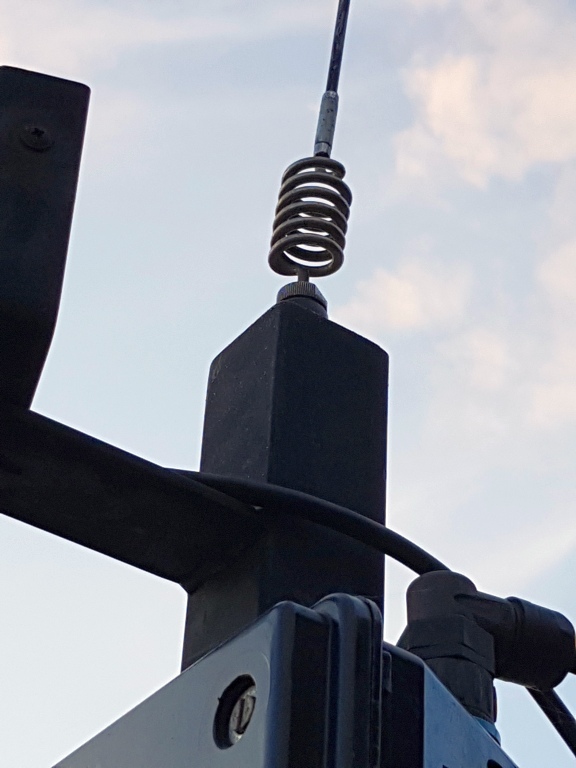

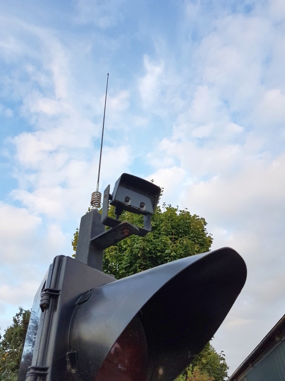

wir haben hier eine Steigung, die Straße schlängelt sich hoch. Aktuell
ist da eine Baustelle, in einer Schleife bekommt die entgegenkommende
Fahrbahn (abwärts) einen neuen Fahrbahnbelag. Im Bereich der Baustelle
ist nur eine Fahrbahn verfügbar, den Verkehr regelt eine drahtlose
Baustellenampel.
Ich fahre mit dem Rad aufwärts, die Ampel ist rot, 4 PKW vor mir, hinter
mir nichts. Es wird grün und es geht los. Als Biobiker sehe ich 7 km/h
auf der Uhr und es dauert. Und ich befürchte, dass mich gleich der
Gegenverkehr überrollen wird. Links ist Baustelle, rechts ist eine Wand,
ein Ausweichen ist nicht möglich. Panik kommt auf :-(
Tatsächlich steht die Ampel oben immer noch auf rot und springt in dem
Moment auf grün, als ich durch bin.
Zufall? Oder werden die Fahrzeuge bei der Einfahrt in die Fahrbahnenge
gezählt und der Gegenverkehr bekommt erst grün, wenn das letzte Fahrzeug
durch ist?
Kann aber eigentlich nicht sein, denn wie sollte das gehen? Außerdem
könnte ein Radler die Ampelschaltung blockieren, wenn er in der
Fahrbahnenge beschließt, eine Brotzeit einzulegen.
Kennt sich wer aus?
Manfred
Hallo Manfred.
Nein es ist nicht üblich das "Gezählt" wird.
Normalerweise muss die Ampel Phasenzeit, so eingestellt werden das ein
normaler Fahrradfahrer es schafft durchzukommen. also so 5~10 Km/h
sollte jeder Fahrradfahrer schaffen. Ausnahmen sind extreme Steigungen
so ab 12%.
Da wird dann die Phasenzeit entsprechend länger eingestellt.
Wir arbeiten zwar an Projekten in die Richtung, wo mann die Fahrer
überwacht um vor allem im Verkehr "Behindertengerecht" zu steuern, aber
zur Zeit fehlt dies noch im öffentlichem Verkehrsgeschehen.
Manfred E. schrieb:> Kennt sich wer aus?
Ja.
Und NEIN, es gibt keine Überwachung, ob sich noch ein Fahrzeug in der
Baustelle befindet. Beim Einrichten der Anlage wird die Räumzeit
festgelegt (beide Signale rot), das war's.
Also schneller strampeln oder die örtliche Verkehrsbehörde kontaktieren.

Marco K. schrieb:> Übrigens wenn du ein Funkgerät für 170 MHz hast kannst du die Phasen> selbst bestimmen :-)
Heute sind es aber digitale Datenpakete, die da hin und her gesendet
werden.
Früher (80er und 90er Jahre) hat eine "Master" Ampel analog modulierte
Töne gesendet (FM bei 149,0xx MHz).
Was da mit einem 2m Band Funkgerät mit erweitertem TX Frequenzbereich
alles möglich war, kann man sich vorstellen :-)
