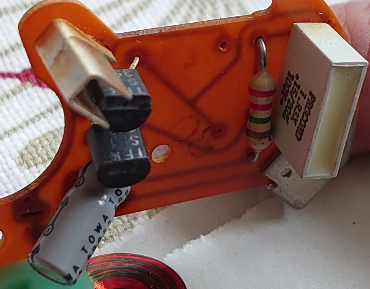

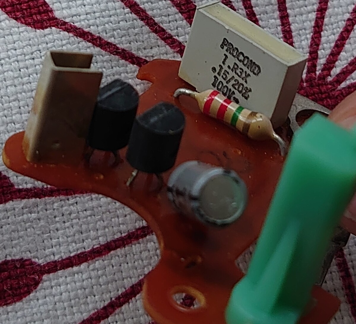

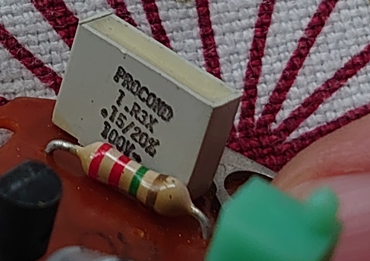

Christoph db1uq K. schrieb: > Hier hat jemand dasselbe Problem: > http://www.tsf-radio.org/forum/forum.php?show=250755 > "Schema pendule électrique Kienzle" > die deutsche Übersetzung mit Deepl: > > Hallo, Ich habe eine Autouhr (12V), die kaputt gegangen ist. Es handelt > sich um einen Typ, bei dem zwei Spulen ein Unruhrad mit zwei Magneten > synchron bewegen. Die beiden Spulen werden von einer sehr komplexen > Schaltung gespeist: 2 Transistoren, ein 150 nF-Element, ein > 3,3µF-Element und ein 330 K-Widerstand. > Ich vermute, dass einer oder beide Transistoren tot sind. PB: sie sind > nicht gekennzeichnet (doch, TFK S139T) Frage: Können Sie mir sagen, > welche Art von Transistor ich einbauen soll? (natürlich wird die 3,3 > µF-Kapa ausgetauscht, weil sie nicht schön ist). Ich danke Ihnen im > Voraus für Ihre Hilfe. Attached Picture: So sieht bei mir der Widerstand mit dem Folienkondensator aus. Könnte das gleiche oder ähnliche Uhrwerk sein.
Bernd S. schrieb: > So sieht bei mir der Widerstand mit dem > Folienkondensator aus. Das sind die beiden Teile, bei denen ich Dir mit Sicherheit sagen kann, daß sie nicht kaputt sind.

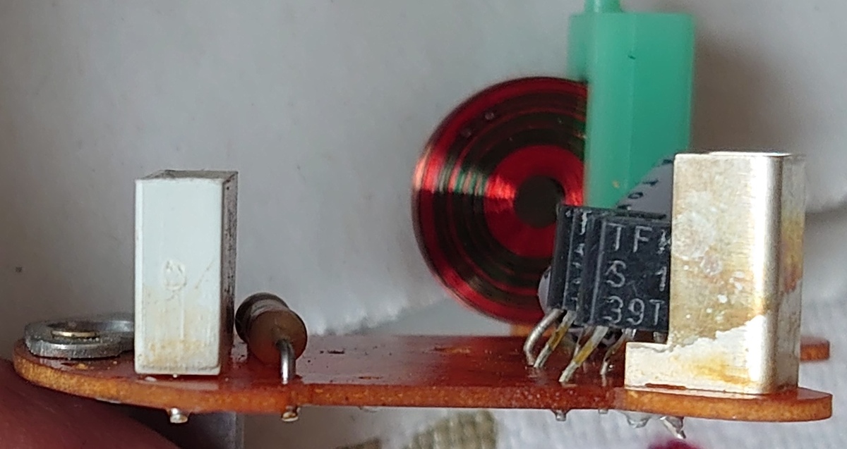

Ich habe mal nachgeschaut, meine ältesten Telefunken-Datenbücher zu Kleinsignaltransistoren sind von 1971, 1974 und 1977. Da gibt es nichts was der Bezeichnung irgendwie ähnlich wäre. Ich vermute, das ist eine kundenspezifische Beschriftung. Ich könnte nur ähnliche Typen im gleichen Gehäuse nachschlagen, ich vermute das wäre TO-92. Auch andere Vergleichstabellen aus der Zeit haben nichts ähnlich lautendes. Ist es sicher, dass es npn-Typen sind? Das sollte aus der Beschaltung herauszufinden sein. Der Herstellername Kienzle taucht in Uhrenforen oft auf, meistens noch älter. vor der Transistorzeit.

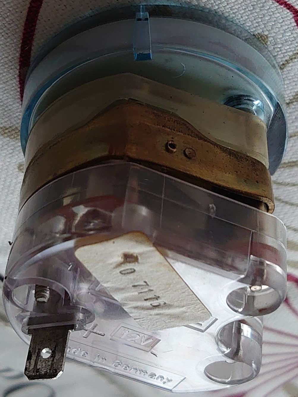

Auf dem Ziffernblatt steht Motometer. Scheint aber ein Werk von Kienzle zu sein. Den Namen habe ich unter dem Etikett auf dem transparenten Deckel entdeckt.

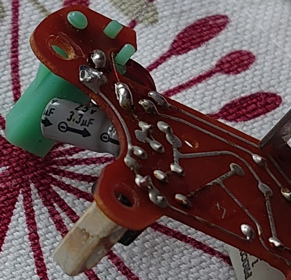

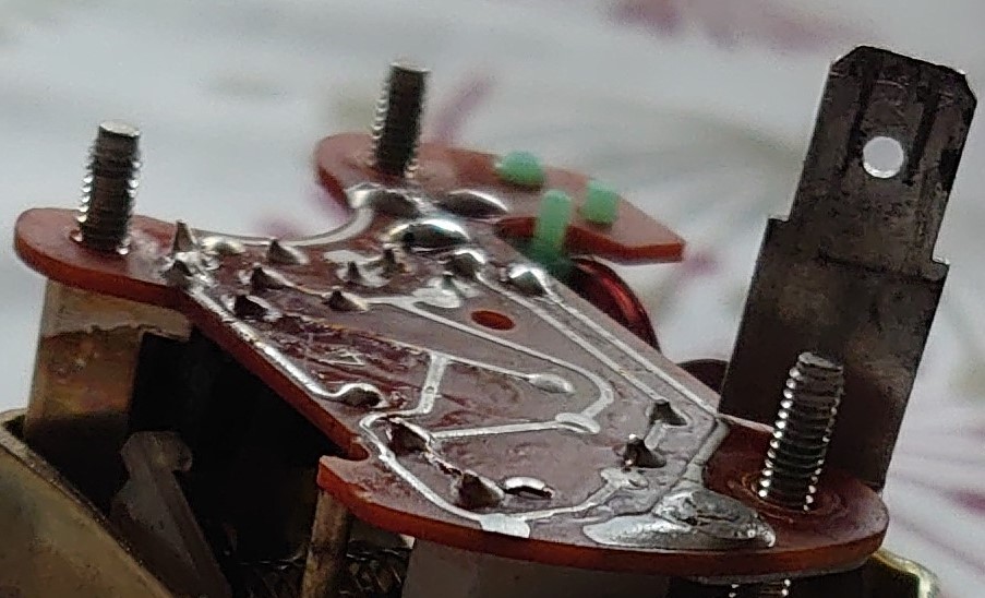

Christoph db1uq K. schrieb: > Ist es sicher, dass es npn-Typen sind? Das sollte aus der Beschaltung > herauszufinden sein. Im Bild LP-US_DSC_1407.jpg sieht man ziemlich eindeutig, daß beide Emitter an GND geschaltet sind. Das Blechteil daneben wird wohl GND sein.
#6813311

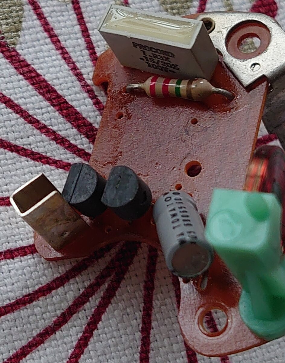

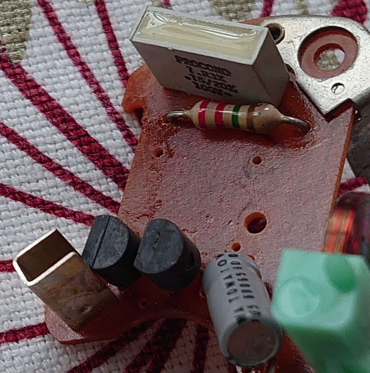

Andreas B. schrieb: > Im Bild LP-US_DSC_1407.jpg sieht man ziemlich eindeutig, daß beide > Emitter an GND geschaltet sind. Na ja, da es Bernd offenbar unzumutbar aufwändig erscheint die 6 Bauteile mit ihrer Lage auf den Leiterbahnen mal als Schaltplan aufzuzeichnen (ein Bauteil fehlt auch noch, wohl herstellerseitig), bleibt halt alles im Dunklen.
Was Schaltpläne betrifft bin aus der Übung. Außerdem ist die Uhr im Moment provisorisch wieder zusammengesetzt. Die Kondensatoren und Transistoren sind bestellt. Wenn ich die Kondensatoren getauscht habe, werde ich die Schaltung skizzieren sofern es Probleme gibt mit der Funktion. - Also die Füße und Finger stillhalten. Am 10.9. sollen die Bauteile eintreffen.
MaWin schrieb: > Na ja, da es Bernd offenbar unzumutbar aufwändig erscheint ... Im Prinzip hast Du Recht. Mit diesen lieblos hingeknipsten Bildern (gruselige Tischdecke übrigens) mache ich keinen kompletten Schaltplan, aber das sieht man hier schon.
Andreas B. schrieb: > (gruselige Tischdecke übrigens) Passt doch zum Baujahr der Uhr und ist m.E. noch das beste an den Fotos. Aber warum man eine Platine nicht mal genau von oben und von unten fotografiert, kann ich auch nicht sagen. Die Spule scheint drei Wicklungen zu haben: roter CuL, grüner CuL und kupferfarbener CuL. Gegentakt?
