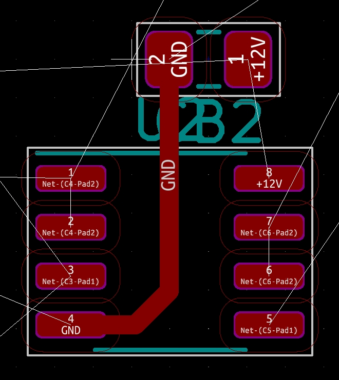

Moin,
in EAGLE ist (oder war) es beim Routing einstellbar, wie die
Leiterbahnen beim Routing geführt werden sollen. Zum Beispiel dass die
Leiterbahn erst vom Pad waagerecht oder senkrecht wegführt und dann im
45°-Winkel zum Zielpunkt, wie auf dem ersten Bild gezeigt. Oft kriegt

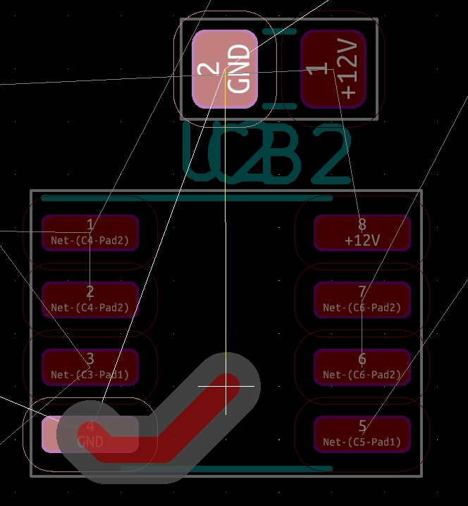

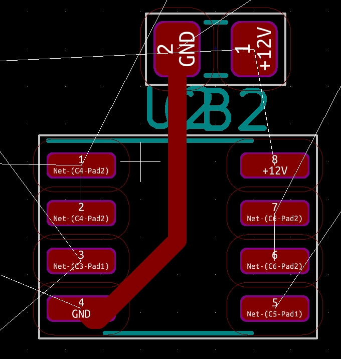

man dieses Routing auch in KiCAD nach etwas 'Rumprobieren' hin, aber
manchmal auch nicht. Dann gibt es solche Ecken wie in Bild 2 und 3.
Wie stellt man KiCAD so ein, dass die Leiterbahn nicht direkt auf das
Raster springt, sondern auf gleicher Höhe/Breite aus dem Pad rausführt
und erst am Ende über 45° zum Zielpunkt führt?

Das ist nicht das Problem, aber da ich weiß, welche Funktion du in EAGLE
meinst: Das kann man mit "/" umschalten.

1. Das Raster richtig nutzen oder anpassen
In Bild 1 passt es (wohl eher zufällig), weil Pad 4 auf einer
Rasterlinie liegt. In allen vier Bildern liegt die Mitte des IC (genauer
der Ankerpunkt - es muss nicht immer die Mitte sein) auf dem Raster. Das
passiert, wenn man beim Verschieben des IC das ganze Bauteil auswählt
bzw. irgendwo über dem Bauteil M drückt. Stattdessen sollte man ein Pad
auswählen und das auf einen Rasterpunkt setzen, außerdem für das Routing
dieses ICs das Raster auf den Pitch des IC einstellen, damit auch alle
anderen Pads auf einem Rasterpunkt landen. Die Leiterbahnen rasten dann
von ganz alleine an den richtigen Stellen ein. Evtl. führt man die
Leiterbahnen nicht ganz zu Ende, bevor man das Raster wieder umstellt.

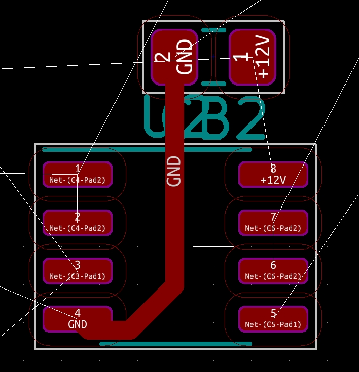

Für den Kondensator oben ist auf Bild 2-4 das Raster so eingestellt,
dass sowohl der Anker als auch die Pads auf einem Rasterpunkt liegen.
Das ist bequem, aber nicht immer machbar.
2. Das Raster ignorieren
Du kannst während des Routings Alt gedrückt halten, was das Einrasten
abschaltet. Geht auch bei der Bauteilplatzierung und allem anderen, was
mit dem Raster zu tun hat. In Kombination mit / (s.o.) kannst du so z.B.
horizontal freihändig aus dem Pad raus, einen Punkt setzen, dann wieder
einrasten, ...

Die Bilder 1 bis 4 sind fast genau gleich, unterscheiden sich nur darin,
wie ich den Endpunkt der Leiterbahn gelegt habe.
> abschaltet.
Das weiß ich. Aber dann bin ich gar nicht auf dem Raster.
Bastian S. schrieb:
> Kann das Problem nicht nachvollziehen.
Manchmal geht es ja. Manchmal aber auch nicht.
Also, alle Segmente einer Leiterbahn sollen auf dem Raster liegen, außer
den jeweils letzten. Die sollen horizontal oder vertikal auf Höhe des
Pads liegen.
