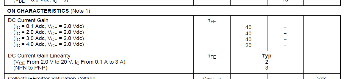

Ich habe vier Transistoren, zwei MJE 15030 (NPN) und zwei komplementäre
MJE 15031 (PNP). Die Messung mit einem Komponententester ergab:
Transistor 1: MJE 15030 hFE = 87
Transistor 2: MJE 15030 hFE = 125
Transistor 3: MJE 15031 hFE = 248
Transistor 4: MJE 15031 hFE = 254
Im Datenblatt werden beide Transistortypen (NPN) und (PNP) zusammen
beschrieben. Die hFE-Kurven sehen für beide Transistortypen annähernd
gleich aus. Warum sind meine Messungen so dermaßen unterschiedlich?
Es sollen jeweils ein NPN und ein PNP davon in einer Schaltung verbaut
werden. Welche Auswirkung werden die so stark unterschiedlichen
hFE-Werte in einer Schaltung haben?

von MaWin (Gast)
hFE laut Datenblatt mindestens 40, bei Strömen die dein Testgerät sicher
nicht bringt. Also alle ok, obwohl die 31er klar besser sind (anderer
Hersteller ? OnSemi gegen Inchange ?)

Keinen, weil die Stromverstärkung bei den geringen Strömen, die bei so
einem Komponententester anliegen, irrelevant ist.
Miß mal bei 0.5A Kollektorstrom (gut gekühlt oder gepulst). Dann wirst
Du den realen Bedingungen einer NF Endstufe (geraten) schon näher
kommen. (Und auch den DB Angaben, siehe Fig. 8)
michael_ schrieb:
> Die Moral von der Geschicht, traue den Datenblättern nicht.
Blödsinn. Man muß sie nur richtig lesen können.
Passt doch: alle Werte sind über 40, was bei dem verwendeten Messtrom im
mA-Bereich als Minimalwert spezifiziert ist. Und ein Maximalwert ist
nicht angegeben. Satt im grünen Bereich.
> Die hFE-Kurven sehen für beide Transistortypen annähernd gleich aus.
In den Bildern kann man eigentlich nur erkennen, dass die
Temperaturabhängigkeit der beiden Typen ähnlich ist. Und man könnte
aus all den Kurven dort auch herauslesen, dass der PNP eine geringfügig
höhere Verstärkung hätte.

Darüber hinaus ist Ron mal wieder dem Fehler aufgesessen, den jeder
unbedarfte Leser eines Datenblatts zu machen scheint:
Er beachtet nicht, daß Diagramme immer typische Werte zeigen. Gerade
die Stromverstärkung eines Transistors hat aber eine enorme
Exemplarstreuung. Wenn Hersteller einen Bereich angeben, der lediglich
um Faktor 2 auseinander liegt, dann sind das schon ausgemessene und
entsprechend klassifizierte Typen (meist gekennzeichet durch einen
nachgestellten Buchstaben, z.B. BC547B). Manche Datenblätter zeigen
darum auch normierte Kurven für die Stromverstärkung.
Das des MJE15030 allerdings nicht.

https://www.onsemi.com/pdf/datasheet/mje15028-d.pdf
Abb.6 : der Hersteller meint das diese PNP besser im Hfe als die NPN
sind  :)

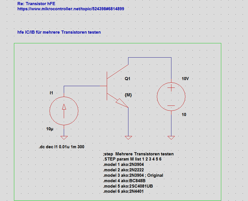

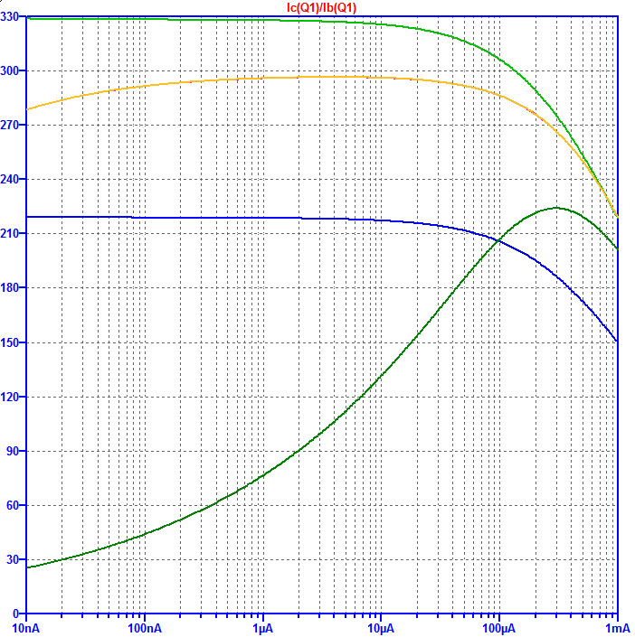

Andrew T. schrieb:
> Nämlich in der Tabelle am Anfang. min/max/typ.
Ich finde nur 1 einziges "typ" im Datenblatt und das ist das in der
Mitte des Screenshots im
Beitrag "Re: Transistor hFE"

von Wolfgang (Gast)
Lothar M. schrieb:
> Und man könnte aus all den Kurven dort auch herauslesen, dass der PNP
> eine geringfügig höhere Verstärkung hätte.
Was aber nichts heißen muss, wenn du von jedem nur zwei Exemplare auf
dem Tisch liegen hast. Einzeltransistoren können in ihren Eigenschaften
deutlich vom typischen Wert abweichen. Garantiert sind nur die
Minimalwerte für hFE bei vier verschiedenen Kollektorstömen (s.o.).

Die -10 habe ich nur im Datenblatt von CDIL (Reichelt) gefunden.
Dem TO würde ich noch raten das hfe bei höheren Strömen zu messen. Bei
den MJE1530/31 ist es ja bei hohen Strömen angegeben, die üblichen
Meßgeräte messen bei wesentlich kleineren Strömen.
Oder in dem Bereich zu messen, in dem seine MJE betrieben werden sollen.

von Michel M. (elec-deniel)
nur in LTspice gibt es identische Paare,
außer man arbeitet mit der Temperatur und der Veränderung der
Bauteilparameter mit Hilfe der  Zufalls-Funktionen ... :-)
http://www.biophysicslab.com/2021/04/27/testing_transistor_hfe/
https://www.analog.com/en/technical-articles/ltspice-worst-case-circuit-analysis-with-minimal-simulations-runs.html
ok und jetzt die Fehlerrechnung :-)
hFE Kurven
mit verschiedenen
Transitoren-typen
in LTspice dargestellt :-)
https://www.onsemi.com/search-results/?bz-search=mje15030&key=y7kv6g0vp5&bz-page=1&is_redirect=true&bz-results-per-page=10&bz-pc=1
.MODEL Qmje15030 npn
.MODEL Qmje15031 pnp

kommen und als Komplementär bezeichnet werden.
Man kann noch realtiv leicht zwei NPN oder zwei PNP Transistoren finden,
die ähnliche Werte haben. Einen NPN, der exakt zu einem PNP passt ist
praktisch schwierig bis unmöglich. Je nach Schaltung kann es sogar
unnötig sein.
Die Schaltung, für die ich die Transitoren brauche ist diese:
https://drive.google.com/file/d/1QlaMGevJaussX2NftF-SNrufe-2A_DSB/view
Die Emitter der besagten NPN und PNP Transistoren sind in dieser
Schaltung miteinander verbunden.
Und dann gibt es noch zu diesem Thema einen generellen Hinweis:
"Warning: hFE is not a "good" transistor parameter; for instance, its
value can vary from 50 to 250 for different specimens of a given
transistor type. It also depends on collector current,
collector-to-emitter voltage, and temperature. A circuit that depends on
a particular value for hFE is a bad circuit."
Horowitz and Hill, The Art of Electronics.

Die MJE15030/31 sind für Ströme von >1A spezifiziert, deswegen sollte
man sie auch bei größeren Strömen durchmessen.
So ist es. Deswegen ist Deine Schaltung auch kräftig gegengekoppelt,
damit das hfe keine Rolle spielt. Trotzdem würde ich möglichst ähnliche
Exemplare als Komplementärtypen verwenden.
