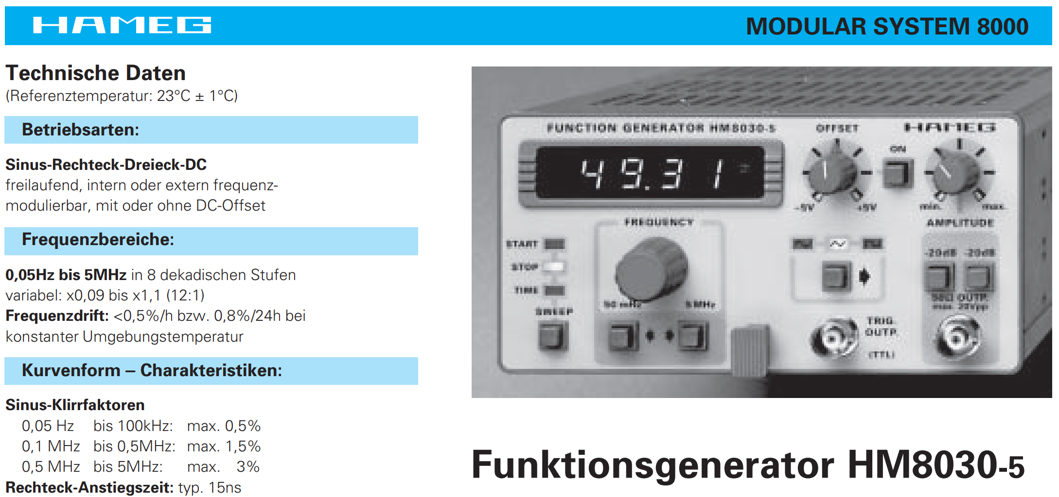

habe mir ein Hameg 8030-5 geholt doch er macht Probleme.
Die Frequenz lässt sich nicht richtig einstellen d.h. z.B.
Ich kann nur von 4,18Hz - 56,14 Hz einstellen, "eine Stufe höher" dann
auch nur 41,9 Hz - 561,1 Hz usw.
Mache ich irgendwas falsch? Oder deutet das auf einen defekt hin?
Danke.

Passt doch, die Frequenzbereiche überlappen sich, du kannst jede
Frequenz einstellen. Den Bereich von 41,9Hz bis 56,14Hz sogar in zwei
Ausgabestufen...

Diese Einstellbereiche entsprechen doch genau den im Datenblatt
genannten, siehe Bild. Laut Datenblatt geht der Einstellbereich jeder
Stufe also von 4,5 bis 55, natürlich entsprechend dekadisch skaliert.
Was verstehst Du nicht an "0,05Hz bis 5MHz in 8 dekadischen Stufen
variabel: x0,09 bis x1,1 (12:1)"?
