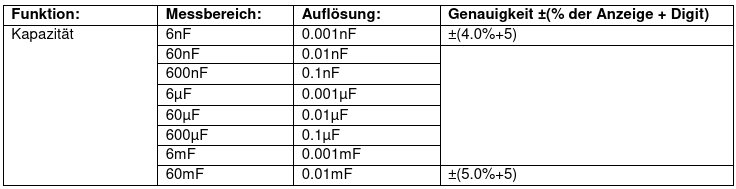

> Kapazität: 0...6 mF (±4 % +5 Digit), 6...60 mF (±5,0% + 5 Digit)
kann das stimmen? Das wäre sensationell.
Da hat doch eher jemand das "µ" nicht gefunden und dann "m" für "mikro"
genommen?
Hätte nur gefehlt, das große "M" zu schreiben, also Megafarad...
Laut Anleitung scheint es zumindest kein Schreibfehler zu sein (s.
Anhang). Prinzipiell ist es ja kein Problem, große Kapazitäten zu
messen, das ist nur eine Frage der Messdauer. Deswegen steht in der
Anleitung auch:
"Bei höheren Kapazitäten kann es einige Sekunden dauern, bis ein
stabiles Messergebnis angezeigt wird – dies ist normal."
Da wird dann eben die angegebene Messrate von 3/s nicht mehr
eingehalten.
Danke Dir!!
Weil ich viel Altes repariere und Elkos ein häufiges Problem sind,
interessierte es mich wegen der hohen Kapazitäten sehr.
Werde trotzdem nach einer Alternative mit Drehschalter schauen bzw. weiß
jemand spontan ein DMM mit großem Kapazitätsmessbereich und Drehschalter
zu empfehlen?
