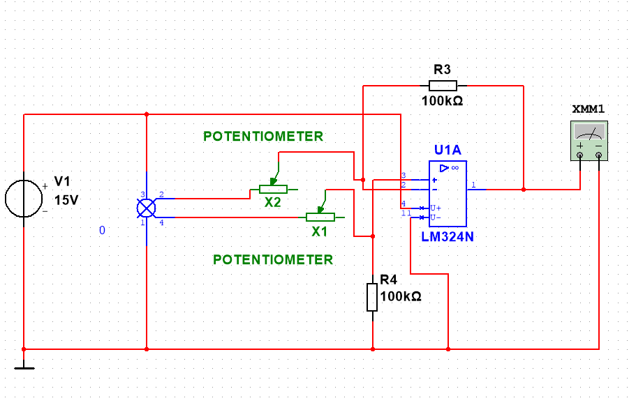

Hi Forum,
ich arbeite gerade an einem Projekt, dass ein Drucksensor von Honeywell
(https://www.mouser.de/ProductDetail/Honeywell/26PCBFB6G?qs=pLJKYPamQJzRdBmW89V%2Ftw%3D%3D)
beinhaltet. Dieser Sensor gibt mir -50 mV bei -5psi und +50 mV bei +5psi
als ausgansspannung an. Ich möchte das ganze auf einen Beckhoffknoten
einspeißen können, der mit 0-10V auflösen kann. Ich habe mir dafür eine
Differenzverstärkerschaltung überlegt, aber ich hab irgendwo noch ein
Denkfehler drin. Hat einer von euch eine Idee?
*Potentiometer sind beide 2kOhm Potis mit 10Gang
**der Wunschgedanke war: 5V=0psi, 0V=-5psi, 10V=+5psi

Wie hoch ist denn da der Verstärkungsfaktor?
Der hängt wohl von der Einstellung von X2 ab, war das beabsichtigt?
Überprüfe auch, ob Spannungen am Eingang des OP-Amp im gültigen bereich
liegen.
Ich denke, der Ausgang kann nicht ganz auf 0 Volt herunter gehen. Da
bleiben einige mV übrig. Ist das für deine Anwendung akzeptabel?
OP #6813458
Danke schonmal für deine Antwort!
Der Verstärkungsfaktor ist 100.
X1 und X2 sind 2k Ohm, laufen beide auf 50% (1kOhm)
Das war beabsichtigt um den null punkt genau zu bestimmen.
Spanungen am OP sind in Ordnung.
Wenn es nicht ganz auf 0V geht ist das vollkommend in Ordnung, da ich
nicht unter 4psi komme.
Die Eingangswiderstände der beiden Eingänge sind
unterschiedlich, der +Eingang 100 kOhm und der
-Eingang fast 0 Ohm. Ob das in deiner Anwendung
stört weiß ich nicht. Wenn das nicht sein soll,
müstest du X1 0 Ohm machen und X2 100 kOhm.
>Wie kommt du auf die 0 und 100kOhm?
+Eingang = 100 kOhm weil R4 100 kOhm ist,
-Eingang = 0 Ohm weil es da eine Gegenkopplung
gibt, virtueller Kurzschluß.
Gast #6813504
Ausgang 2 deines Sensors sieht 101kOhm gegen Masse. Ausgang 2 deines
Sensors sieht 1kOhm gegen das Potential, dass der OPV an Pin 2 fest
vorgibt. Damit belastest du die beiden Teilsignale deines Sensors sehr
ungleichmäßig. Und weil der Innenwiderstand deines Sensors im Bereich
2,5kOhm liegt, verzieht das dein Sensorsignal.
Mit dem von Karadur vorgeschlagenen Instrumentenverstärker hast du das
Problem nicht, da sind beide Eingänge wirklich hochohmig.
Gast #6813512
Andreas H. schrieb:
> aber ich hab irgendwo noch ein Denkfehler drin.
1. Du verstärkst nur eine positive Differenz. Möchtest du 0 bei 5V
haben, muss R4 auch an 5V.
2. ein 50mV Signal mit einem superspottbilligen OpAmp zu verstärken der
schon 7mV Fehler jat ist grober Unsinn. Nimm mindestens LT1013 oder
OPA196.
3. Die Differenzspannung ist proportional zur Versorgungsspannung. Du
brauchst sehr stabile 15V wenn du mit dem Messergebnis was anfangen
können willst.
4. Du beziehst den Verstärkungsfaktor auf den Widerstand der
Messebrücke, und da noch per Poti einstellbar. Potis sind immer ungenau.
Man verstärkt Differenzen mit 0.1% Festwiderständen und entkoppelt
Brücke von Differenzverstärker durch Buffer -> Instrumentenverstärker.

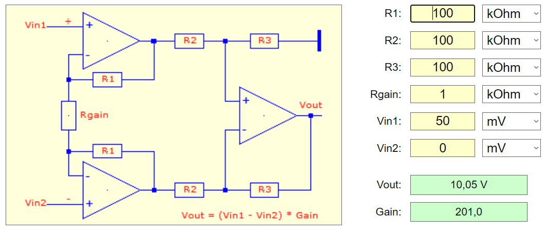

Also.. ich hab mir den Instrumentenverstärker mal durchgelesen und
aufgebaut. Die Funktion ist schonmal da!
> OPA196.
Danke für die Infos, ich hab den L324 erstmal als "Grobes Versuchsobjet"
da ich den noch zuhause hatte. Sollte das ganze dann funktionieren,
werde ich mich dann auf die Genauigkeit arbeiten.
> können willst.
Wird ein Spannungsregler L7815CV stabil genug sein?
Kann ich das ganze mit Poti als Versuch aufbauen und dann genaue
Festwiderstände mir besorgen oder wird die Funktion damit
beeinträchtigt?
Ich bekomme jetzt 1-5V bei Druck aber auch 1-5V bei Unterdruck
*Sorry für 3x das gleiche Bild
