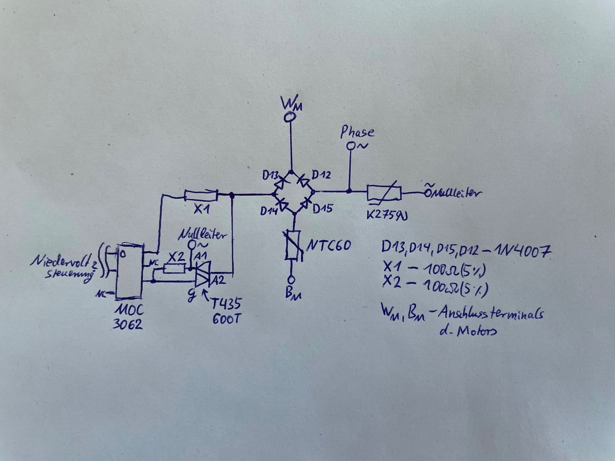

Update: ich habe mich jetzt nochmal der Original Platine zugewendet, weil ich im Schaltkreis des Motors einen Varistor entdeckt habe. Also scheint da doch eine Anlaufbegrenzung nötig zu sein. Ich versuche das mal zu-reengineeren und stelle dann den schaltplan hier rein. Sodass wir anhand diesem weiter schauen können, was nötig ist.
Dies ist der Teil, der auf der Hochspannungsseite für mich relevant ausgesehen hat. Kann ich dann den Triac und den Opto weglassen und direkt zum Nulleiter schalten, wenn ich auf Netzseite einen Schalter verbaue? Ach ja was ich jetzt nicht aufgezeichnet habe ist, dass vor dem Eingang auf die Platine noch ein Kondensator(?) dran hing. Drauf stand: 0,47μFX1+2x1mH 58055000041 A4 250V~ 6,5A HMF25/100/21C kann ich den davor lassen und das wie beschrieben als Versorgung für den Motor nutzen?
#6814739
Jan L. schrieb: > Dies ist der Teil, der auf der Hochspannungsseite für mich > relevant ausgesehen hat. 230VAC sind Niederspannung! > Kann ich dann den Triac und den Opto weglassen und > direkt zum Nulleiter schalten, wenn ich auf Netzseite einen Schalter > verbaue? Ja, aber der heißt nicht Nullleiter, sondern Neutralleiter. Und statt Phase heißt es Außenleiter. Und "Niedervolt" ist Kleinspannung. > Ach ja was ich jetzt nicht aufgezeichnet habe ist, dass vor dem Eingang > auf die Platine noch ein Kondensator(?) dran hing. Drauf stand: > 0,47μFX1+2x1mH > 58055000041 A4 > 250V~ 6,5A > HMF25/100/21C Ein komplettes Entstörfilter. > kann ich den davor lassen und das wie beschrieben als Versorgung für den > Motor nutzen? Bestens.

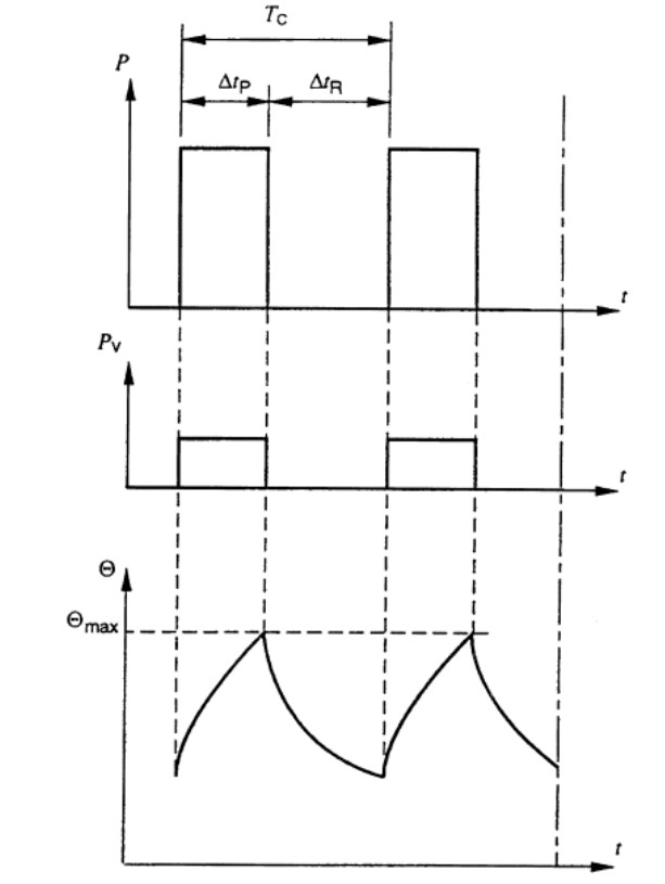

Die Angaben zu den Testbedingungen mit 12s Ein gefolgt von 48s Aus weisen auf die für die Auslegung des Motors zu Grunde gelegte Nennbetriebsart S3 hin: Periodischer Aussetzbetrieb ohne Einfluss des Anlaufvorgangs auf die Motorerwärmung Relative Einschaltdauer: 20% Spieldauer: 60s (ohne Angaben gelten 10 min) in diesem Fall ist für die Lebensdauer nicht nur die Ein-Zeit maßgeblich, sondern die gesamte Zeit eines Spieles. Hier also 60s. Bei 67 Stunden Lebensdauer in der Betriebsart S3 sind das also 4020 Spiele in Folge ohne Pause. Zum Einen ist nach Erreichen dieser Spielanzahl der Motor nicht schlagartig defekt. Die Wahrschenlichkeit eines Ausfalls erhöht sich deutlich und/oder Kennwerte aus dem Datenblatt werden nicht mehr sicher erreicht. Zum Anderen ist die Belastung im realen Einsatz deutlich geringer. Es wird häufiger Pausen im realen Betrieb geben, in denen der Motor wieder auf die Umgebungstemperatur abkühlen kann. Mit hoher Wahrscheinlichkeit wird im realen Betrieb die Maximaltemperatur des Motors beim S3-Betrieb nur selten erreicht. Somit ergibt sich im realen Betrieb auch eine deutlich längere Nutzungsdauer als der Wert aus dem Datenblatt zunächst vermuten läßt. Mario P.

Jan L. schrieb: > Dies ist der Teil.. Das ist sinnvoll. Der NTC begrenzt den Anlauf. Wenn du den Motor mit Mikrocontroller steuern willst, hast du Triac und MOC schon da. Alternativ das ganze incl. Filter so lassen und den Triac überbrücken.
... schrieb: >> 230VAC sind Niederspannung! > Wie wär's denn alternativ künftig mit "Netz(spannungs)seite" > (denn um genau die war's doch an dieser Stelle gegangen... ;)? Danke für die Links! Ja, mir war tatsächlich nicht bewusst, dass die Begriffe so klar definiert sind. Für mich war einfach die Relation von der Spannung der Steuerseite zur Spannung der Lastseite der Grund, warum ich das als Hochspannung bezeichnet habe. Höherspannungseite wäre vieleicht nicht ganz so falsch gewesen :)
