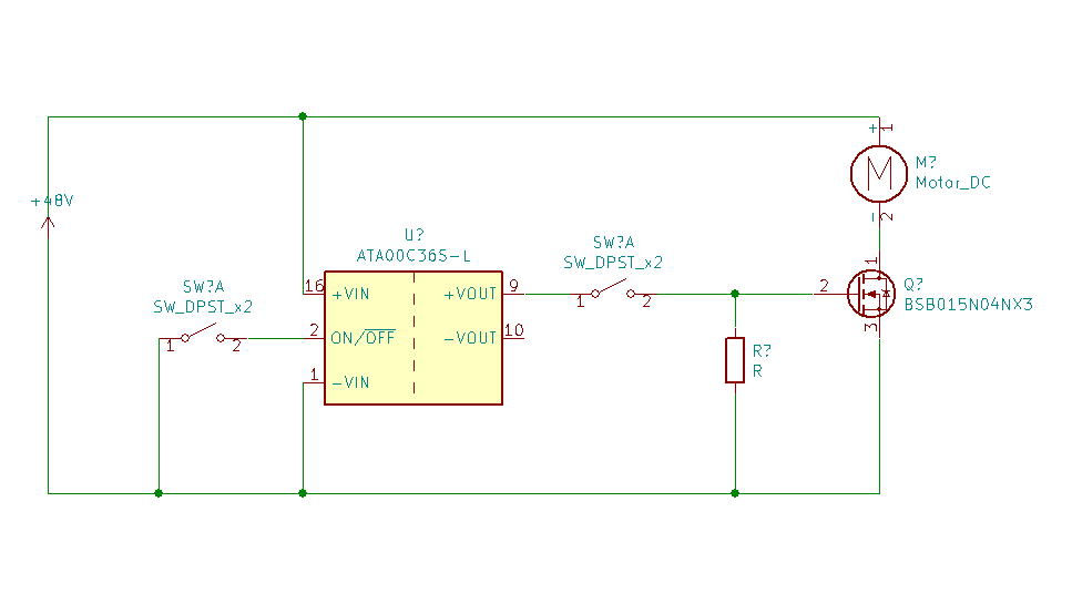

Hallo liebe Leute,
ich stehe momentan bei meiner simplen Mosfet-Schaltung auf dem Schlauch.
Ich hoffe ihr könnt mir weiterhelfen. Ich habe bisher auch nichts
passendes dazu gefunden.
Grundsätzlich geht es einfach nur darum, die Stromversorgung zwischen
Akku und einem 48V Motors zu trennen.
verbaut sind folgende komponenten:
MOsfet:
https://m.littelfuse.com/~/media/electronics/datasheets/discrete_mosfets/littelfuse_discrete_mosfets_n-channel_trench_gate_ixfn520n075t2_datasheet.pdf.pdf
DC/DC Wandler
https://cdn-reichelt.de/documents/datenblatt/D400/TMDC06_DATASHEET.pdf
Vorweg muss Ich sagen das meine Kenntnisse zu Mosfets nicht sonderlich
gut sind und ich mich seid kurzem erst damit beschäftige.  Auch meine
gelernten Elektrik Skills sind etwas eingerostet.
Wahrscheinlich ist die Schaltung schon viel zu kompliziert aber ich
wusste mir nicht anders zu helfen.
Bild 1 Zeigt die Aktuelle Schaltung die auch grundsätzlich funktioniert,
jedoch benötige ich nun einen zweiten Schalter in dem Kreislauf der nur
trennen und nicht wechseln kann. (Bauartbedingt nicht anders möglich)
Grundsätzlich wurde bei allem was ich recherchiert habe immer gezeigt,
dass das Gate über einen Wiederstand immer kontakt zu GND hat. und Die
positive Spannung (15Volt) dazugeschaltet wird. und so dann das Mosfet
durchschaltet.
Das hatte bei meinen ersten Tests jedoch nicht funktioniert und so habe
ich mir diese (Wechselschaltung) ausgedacht. Die dann den Erfolg
brachte.

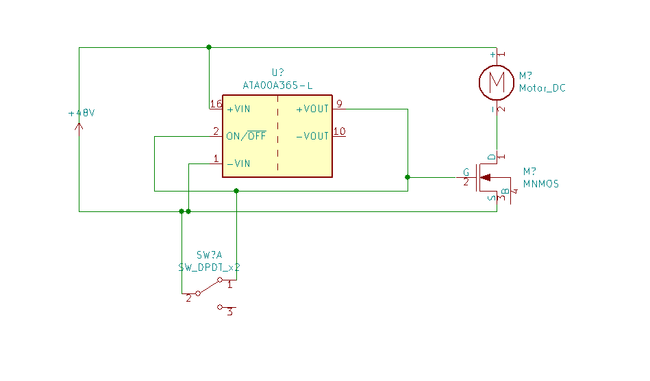

jetzt habe ich mir die zweite Schaltung ausgedacht die Grundsätzlich
funktionieren sollte? Ihr könnt ja mal sagen was ihr davon haltet
ein zwei kleine Test haben aber gezeigt das wenn ich den Ausgang vom
DC/DC Wandler einschalte das Mosfet nicht durchschaltet.
Scheinbar aufgrund dessen das er dauerhaft kontakt zu GND hat?
(Widerstand zum testen war ein 100kohm)
Wo ist da mein Denkfehler???? liegt das Problem vielleicht am DC/DC
Wandler?
Falls ihr ganz andere Schaltplan Ideen habt sind diese auch Willkommen
Gibt es grundsätzlich eine Alternative zum DC/DC Wandler? also eine
alternativ Schaltung ohne Wandler? jedoch weiß ich da nicht wie ich von
den 48V auf 15V Komme um das Gate zu schalten.
Hoffe ihr habt Verständnis dafür wenn Schaltungen nicht sonderlich gut
geworden bin. Arbeite zum ersten mal mit dem Programm.

In beiden Schaltungen fehlt eine Freilaufdiode am Motor. Überlebt dein
MOSFET das lange?
In der ersten Schaltung schließt du den Ausgang des IC mit dem Schalter
kurz. Das finde ich sehr schlecht.
Was ist denn das für ein IC und was sollen die Schalter bewirken?

Wie kommt man auf die Idee, seinen - Ausgang nicht anschliessen zu
vollen ?
Und wie kommt man auf die Idee, einen 5V Wandler zu nehmen, obwohl alle
Daten des MOSFETs für VGS = 10V genannt werden ?
Vergiss den DC/DC Wandler, gibt ihn zurück und geh für das Geld lieber
ordentlich essen.

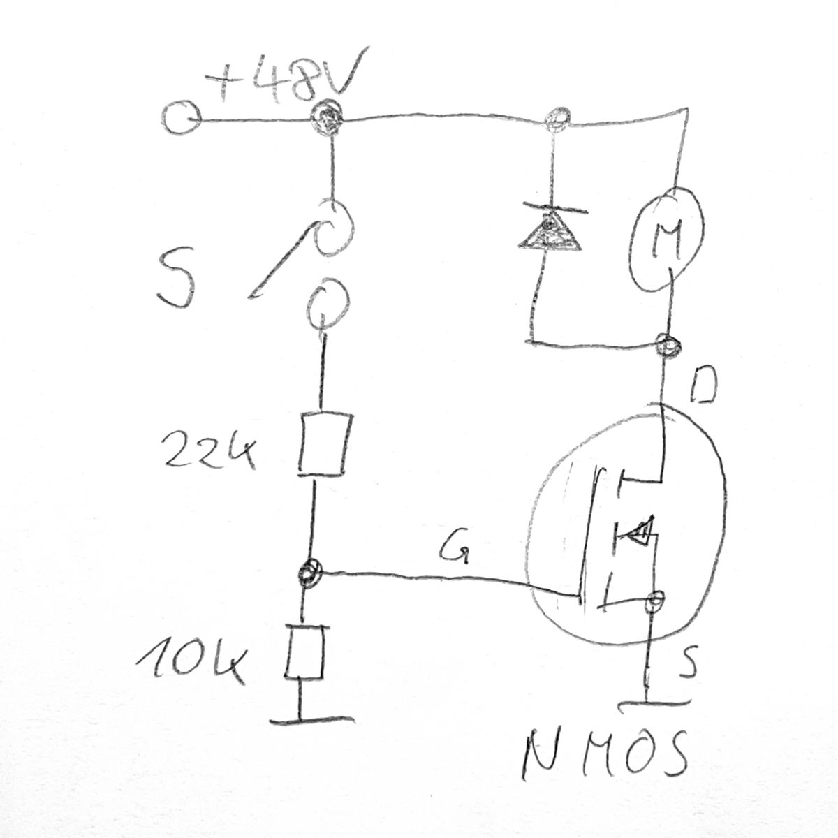

Schliess an 48V den Schalter, an den Schalter einen 4k7 Widerstand an,
an dessen anderes Ende das Gate des MOSFET und einen zweiten Widerstand
von 1k5 nach Masse.
Vergiss nicht eine kräftige Freilaufdiode von Minus des Motors an plus
des Motors zu schalten, die muss zumindest kurzfristig den ganzen
Motorstrom aushalten.
OP #6813938
Nabend,
Vielen vielen Dank für die schnellen Antworten!
Zur Aufklärung.
Hatte in der ersten Zeichnung ausversehen den Flaschen wandler gewählt.
Und direkt auf das - am wandler zu gehen hat auch keine richtige
Funktion gebracht.
Der Motor in der Schaltung war nur sinngemäß für das ganze
Antriebssystem.
(Ich wollte es vereinfacht) darstellen.  Es ist noch ein Regler
vorgeschaltet der alle Aufgaben erfüllt.
An den spannungsteiler hatte ich auch schon gedacht war nur sehr
vorsichtig mit den Werten und wo ich dann den Schalter hinstetze.
Vielen vielen Dank Michael M. Manchmal sieht man den Wald vor lauter
Bäumen nicht und verzettelt sich. Aber so siejt es ja sehr sehr logisch
und einfach aus!

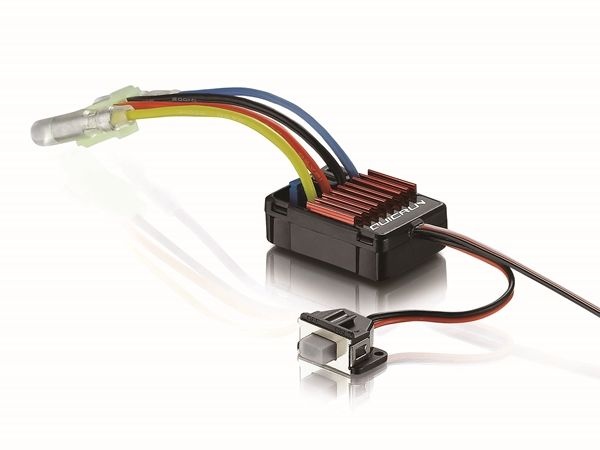

Gast #6813940
> Antriebssystem.
Ich hasse Salamitaktik.
Du kannst nicht einfach die Stromversorgung eines Motorreglers auf diese
Art ein/aus schalten. Was denkst du wie hoch jedes mal der Stromstoß
beim Einschalten ist? Das Ding wird Kondensatoren haben die sich mit
sehr viel Strom-Fluss aufladen.
Selbst die Motorregler der kleinen 3kg Modellautos haben für den
Schalter einen separaten Anschluss, damit genau das nicht passiert.
