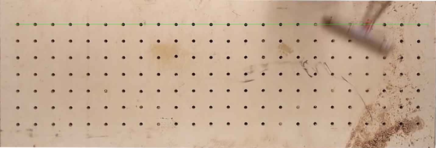

Gast #6814734
MaWin schrieb:
> Mit einer Schablone, wie bei den 32mm Löchern in Schrankseitenwänden,
> addieren sich Fehler wenn die Schablone zu kurz ist.
> Man sollte also auf dem Kreuztisch in Metall eine möglichst grosse
> Schablone lochen, und dann auf dem Brett nur jeweils um 1/2 seiner
> Breite versetzen (mit Dübeln in den schon gebohrten Löchern) damit der
> Fehler möglichst gering bleibt.
Das Rastermaß soll ca. 100 mm betragen. Das Rastermaß ist jedoch nicht
entscheidend, es geht um die Winkelgenauigkeit.
Wenn mit Schablonen in einem Rasterabstand gearbeitet wird, macht es
nichts, wenn es einen Fehler gibt, solange der Fehler immer gleich ist.
Aber mit einer "wandernden" Schablone, die an der vorhergehende Bohrung
referenziert, addiert sich der Fehler, der bei der Bohrung entsteht.
Deswegen denke ich auch, dass erst das Raster konstruiert werden sollte,
und dann gebohrt.
Joachim B. schrieb:
> https://youtu.be/AdDeuY-dzqA?t=253
LOL, "Sieht mega gut aus mit den ganzen Löchern" - siehe Anhang.
Und um das zu vermeiden, muss der Bohrer sicher zentriert werden; ich
weiß nicht, ob ein Bohrständer dabei hilft.
Ich brauch auch erstmal nur drei Löcher zum Kappen mit 90°, der Rest bei
Bedarf.

Gast #6814779
Joachim B. schrieb:
> 0,5mm Versatz stört
> nur die Ästhetik und nicht die Funktion
Für's Spannen ist es egal. Als Winkelreferenz (Kappen mit Säge auf
Schiene) ist es nicht egal.
0,5 mm auf 100 mm sind 0,29°. Den Fehler schätze ich aber größer.

#6815293
Kein Mensch nimmt zwei direkt nebeneinander liegende Löcher mit nur 10cm
Abstand um eine Führungsschiene anzuschlagen.
Statt dessen nimmt man den weitestmöglichen Abstand, also bei so einem
Tisch eher 70 oder 80cm.
damit wird dein Fehler so gering, daß er unrelevant wird.
rubble schrieb:
> Sieht nicht so aus, als wäre vorgebohrt worden.
Bei Holz bohrt man nicht vor. Man kann höchstene mit einem
Zentrierbohrer ein kleines Loch für die Zentrierspitze des
Forstnerbohrers vorbohren.
Deshalb macht man die Schablone nicht nur von einem Punkt zum nächsten
sondern über so viele Punkte wie möglich.
Bei Dir also z.b. 5 oder 8 oder 10.
