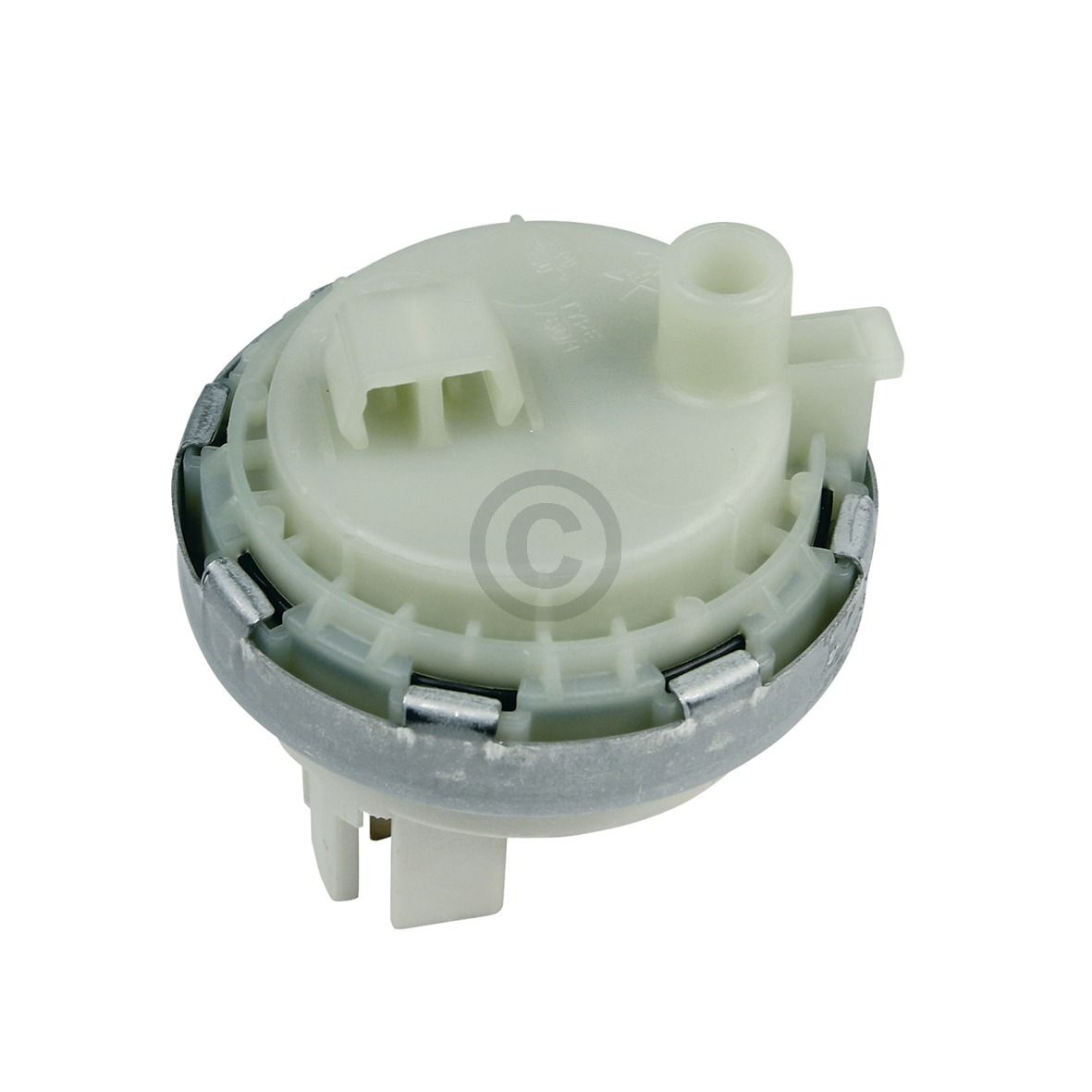

#6820599
Uli S. schrieb:
> Ein GS hat keinen Drucksensor sondern bloss einen Schalter.
Korrekt, jedenfalls bei meinem alten Miele-Gerät. Er sieht der aus wie
hier angehängt. Die Heizung schaltet nur dann ein, wenn zuvor genügend
Wasser eingelaufen ist. Um diese Ursache - zu wenig Wasser im Spüler -
auszuschließen, hat Martin B. schon Wasser nachgekippt.
Bei Miele heißen sie deshalb auch Niveauschalter. Als ich bei Bosch
Niveauschalter eingetippt habe, wurde ein Mikroschalter angezeigt. Das
ist aber der für den Schwimmerschalter in der Bodenwanne. Pffft....
Einen entsprechenden Druckwächter oder einen Sensor habe ich in der
Bosch-Liste nicht gefunden. Auf der Bosch-Seite ist die Sprengzeichnung
besser aufgelöst:
https://www.bosch-home.com/de/supportdetail/product/SMI85M35DE/32#/Tabs=section-spareparts/
