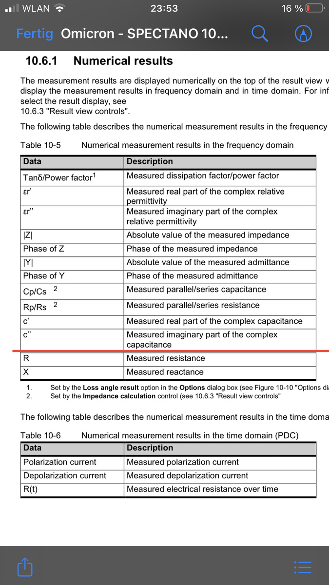

Moin zusammen,
ich habe hier ein Kapazitätsmessgerät dass c' und c'' misst. Das müssten
ja Realteil und imaginärteil einer komplexen Kapazität sein?
Ich habe nur diesen Wikipediaartikel gefunden wo es um die Formeln geht
(https://de.wikipedia.org/wiki/Komplexe_Wechselstromrechnung#Kondensator)
gibt es noch andere Seiten die das genauer beschreiben? Ich habe da
nichts gefunden.

Ich suche eigentlich nur ein Buch in dem c‘ und c‘‘ erklärt wird bzw. Wo
drin steht was ich damit machen kann. Bei dem Wikipedia Link habe ich
nichts gefunden was passen könnte.

Moderator #6827203
Damit hast du in mir (und vermutlich vielen anderen) eine völlig falsche
Vorstellung ausgelöst, um was für ein Messgerät es sich wirklich
handelt.
Black D. schrieb:
> Es handelt sich um das Spectano 100 der Firma Omicron.
Ich glaube, eine "Dielectric Material Analyzer" ist schon noch etwas
anderes als ein Kapazitätsmessgerät, auch wenn man damit natürlich auch
Kapazitäten messen kann.
Damit hat sich auch meine Irritation von oben aufgelöst:
Yalu X. schrieb:
> Für eine Impedanzmessung müsste noch irgendwo die Frequenz angegeben
> oder einstellbar sein.
Das Gerät misst ja nicht nur bei einer Frequenz, sondern fährt sogar
einen ganzen Frequenzbereich ab.
Die Impedanz Z = R + jX lässt sich bei gegebener Frequenz rein
rechnerisch in eine komplexe Kapazität überführen:
und
Ich nehme an, es ist genau das, was das Gerät ausgibt.
Du kannst ja mal testen, ob das stimmt (R und X kann das Gerät ja
ebenfalls ausgeben).
c' entspricht dem Imaginärteil des komplexen Leitwerts deiner Probe
umgerechnet auf eine Kapazität. Bei einem LCR-Meter würde man das
typisch als C_p ausgeben (Kapazität im Parallelersatzschaltbild).
c' = C_P = Im(Y)/(2*pi*f)
c'' entspricht dem Realteil des komplexen Leitwerts der Probe
umgerechnet auf eine Kapazität. Diese Größe wird von LCR-Metern
üblicherweise nicht ausgegeben, dort arbeitet man mit der Angabe R_p
(ohmscher Widerstandsanteil im Parallelersatzschaltbild)
Re(Y) = 1 / R_p
c'' = Re(Y)/(2*pi*f) = 1/(R_p*2*pi*f)
Das entpsricht evtl. den Formeln, die Yalu dir oben in Abhängigkeit von
Z gegeben hat, ich hab es jetzt nicht nachgerechnet. Da ein Parallel-ESB
zugrundliegt tut man sich imho für die Umrechnung leichter, wenn man den
komplexen Leitwert Y statt den komplexen Widerstand Z betrachtet.
Wenn du z.B. die Zahlenwerte in diesem Videotutorial zu deinem Messgerät
bei
https://www.omicron-lab.com/applications/detail/news/introduction-to-spectano-100
2min47 betrachtest, sollten sich die Umrechnungen bestätigen lassen.
(ok: dort wird das, was ich als c'' vermutet hätte tatsächlich als -c''
angezeigt).
Wenn du jetzt noch wissen willst, was diese Größe physikalisch bedeutet,
empfehle ich dir die anderen Videotutorials des Geräteherstellers als
Einstieg.

Gast #6827288
> 𝑐′=−𝑋𝜔(𝑅2+𝑋2)
> c'=-\frac X{\omega(R^2+X^2)}
> und
> 𝑐″=−𝑅𝜔(𝑅2+𝑋2)
> c''=-\frac R{\omega(R^2+X^2)}
Moin danke für die Formeln, das passt mit meinen gemessenen Werten. Wo
hast du die Formeln her?

Gast #6827328
Black D. schrieb:
> Ok kannst du mir wenn du zeit und die Kapazitäten hast schreiben wie das
> ausgerechnet hast? Ich verstehe grad den Weg von der Impedanz zu den
> komplexen Kapazitätswerten nicht oder ich stehe grad total auf dem
> Schlauch und sehe das nicht.
Wie fit bist du in komplexer Wechselstromrechnung? Kannst du für eine
Serienschaltung von C_s und R_s den komplexen Wechselstromwiderstand Z
hinschreiben?
Kannst du auch für eine Parallelschaltung von C_p und R_p den komplexen
Wechselstromleitwert Y hinschreiben? Falls nicht solltest du hiermit
starten, einen Einstieg findest du in den Grundlagenwerken der
Elektrotechnik.
Falls diese Berechnungen schon bekannt sind: Betrachte den Imaginärteil
von Y und löse ihn nach C_p auf. Das Ergebnis nennst du c'
Und jetzt nimmst du noch den Realteil von Y, wendest formale die
identische Umrechnung an und nennst das Ergebnis -c'' (bzw. Imaginary
Part of complexe capacitance)
