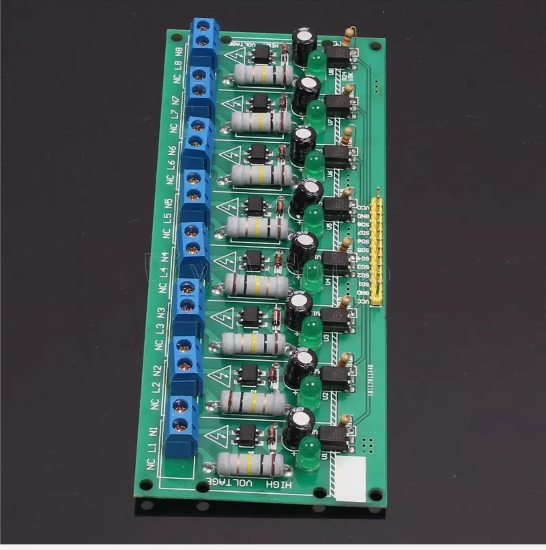

#6814792
Ich denke mal bis auf SMD und ganz ohne galvanische Trennung geht es
nicht kleiner als das im Bild.
Ohne galvanische Trennung haste aber auch locker 8 SMD Bauteile.. die
beim Optokoppler sind halt nur größer.
Im Endeffekt Brauch man so gute Sicherheitsabstände das man so oder so
mehr Platz einplanen muss.. ohne galvanische Trennung könnte sich alles
was am Controller ist im doofsten Fall zerschießen.
