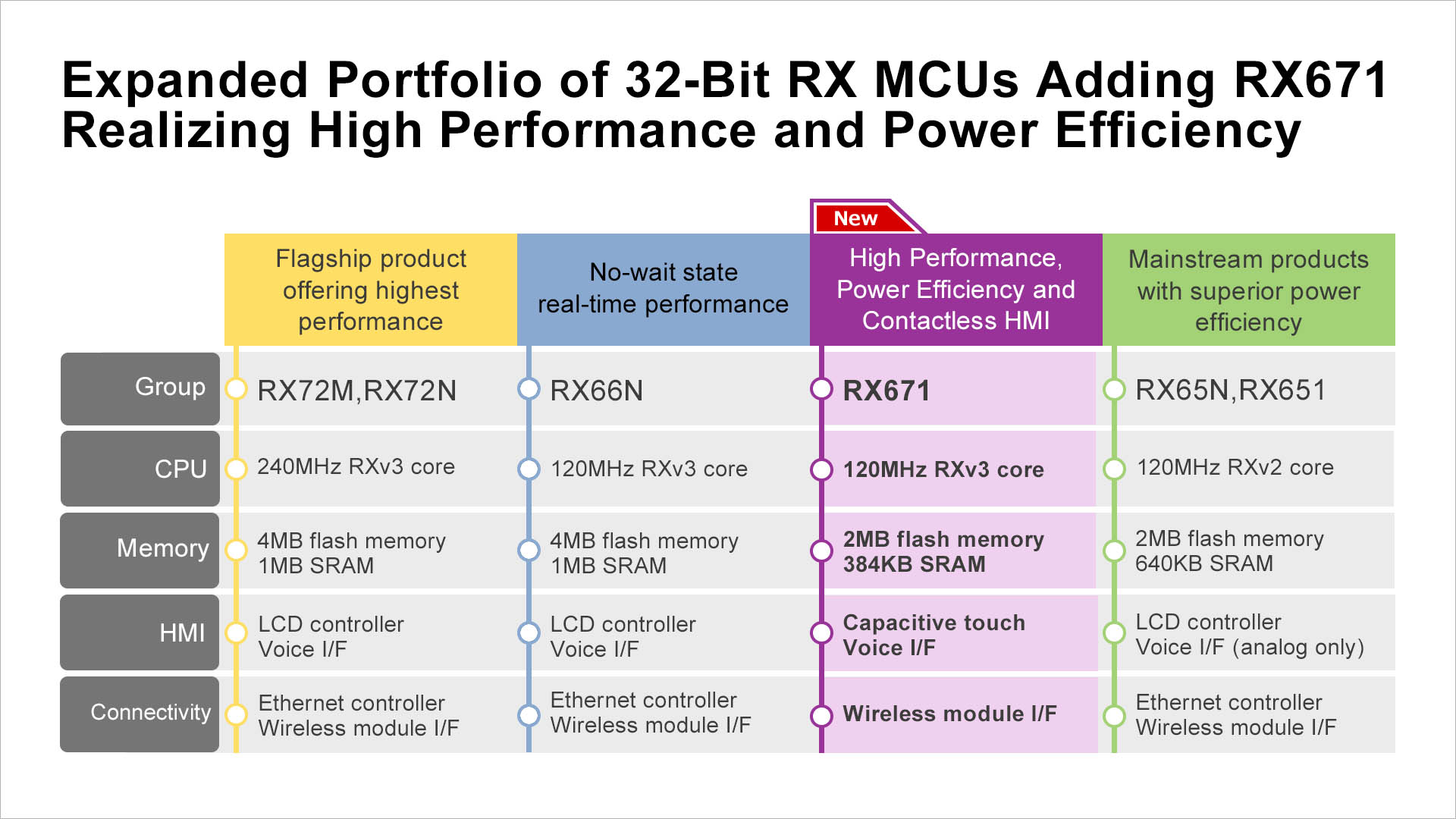

Renesas: Neue RXv3-Variante mit Unterstützung für kapazitive Touchscreens.
Renesas dürfte das Konzept des „Special-Interrest-Mikrocontroller“ besser verkörpern als die meisten anderen Hersteller: es gibt kaum eine „spezifische Anwendung“, für die die Japaner nicht einen dedizierten Mikrocontroller vorhalten. Mit dem RX671 offeriert man nun eine neue Variante, die zwar einerseits mit der RX600-Familie kompatibel ist, andererseits aber - siehe Abbildung - Unterstützung für kapazitive Touchscreens mitbringt.
Als intendierten Einsatzzweck avisiert Renesas dabei die Realisierung von HMI-getriebenen Geräten-denken Sie an Kaffeemaschinen und andere „White Goods“, die heute immer mehr Rechenleistung und immer anspruchsvollere Benutzerinterfaces voraussetzt.
