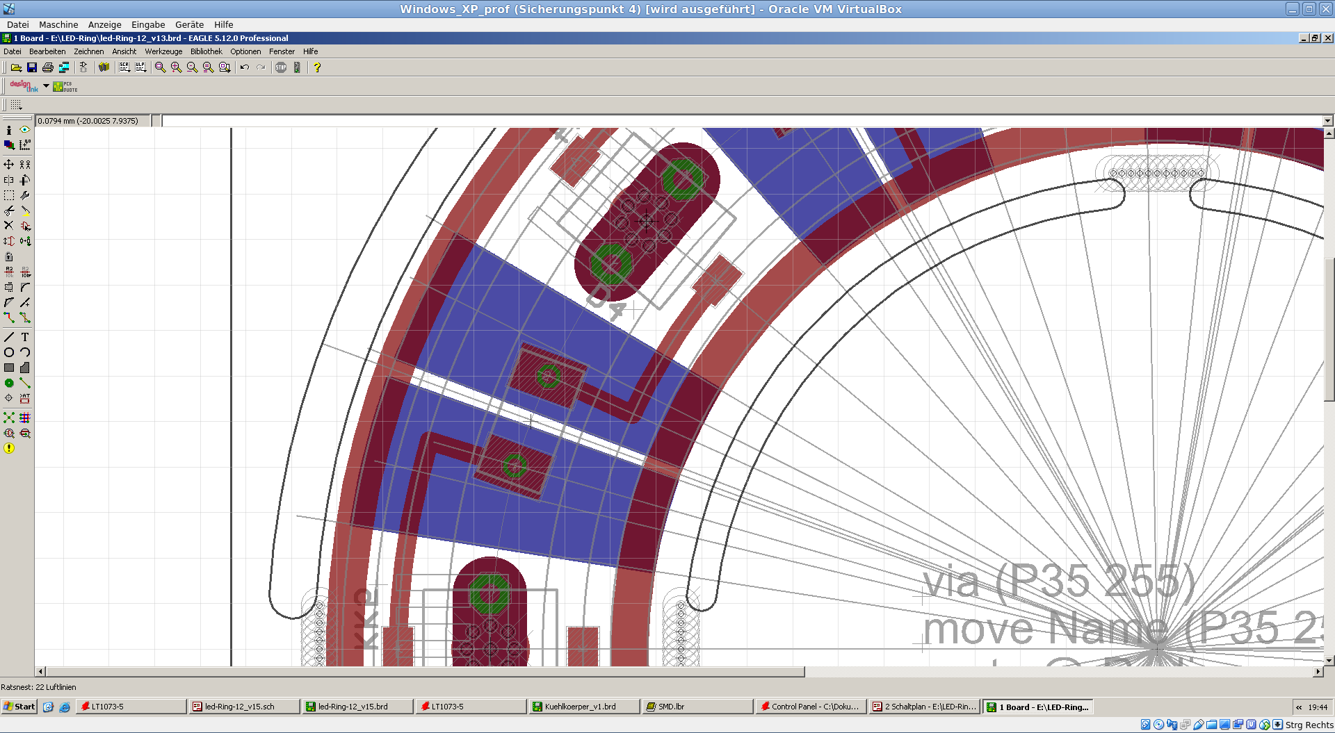

in old.png hat noch alles funktioniert.
Dann bin ich auf die Idee gekommen, in der Bibliothek im Package in den
Pads der Widerstaende DuKos einzufuegen, um Waerme besser abzuleiten.
Die Netznamen sind gleich, siehe hellere Darstellung.
Nur werden jetzt keine Polygone mehr ausgefuellt ...
Warum?
Orphans an/aus hab ich probiert.
Danke und Gruesse
Gert

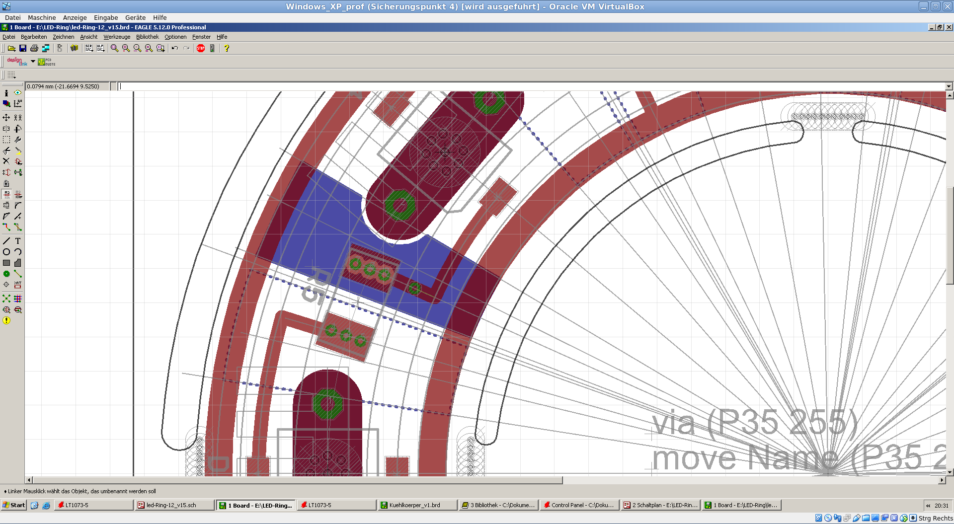

Bist du sicher? Das blaue Polygon ist doch nicht mit den "Vias"
verbunden?
Ich würde es so versuchen: das Package bekommt keine SMDs, sondern für
beide Anschlüsse je 3 PADs. Je eins davon wird im Device mit Connect
angeschlossen und die anderen beiden mit Append.
Dann braucht das Package noch ein Polygon im Layer 1, das ersetzt das
SMD und darf auch größer sein. Für die eigentliche Lötfläche legt man
ein Rechteck im Layer 29 (Lötstopp) und eins im Layer 31 (Paste) an. Die
beiden müssen die richtigen Abmessungen passend zum Bauteil haben.

Weil die VIAs nicht elektrisch mit deinem SMD-Pad verbunden sind. Das
geht AFAIK erst ab 6.0, du hast, entgegen deinem Beitragstitel die 5.12,
nicht 6.12 (die es gar nicht gibt)
Ab 6.0 siehe Handbuch, 8.14 Beliebige Padformen

650 Fehler, in Dimension, Drill Distance, Overlap, Stop Mask und Whith.
Also nichts dramatisches, wenn man weiss, was man tut.
Es war einfach ein Fehler von mir. Ich war der Meinung, machste paar
Dukos
ins Package in der Bibliothek und gut ist. EAGLE ist zu doof, das zu
bemerken, wie ich heute kennenlernen durfte.
EAGLE braucht noch eine externe Verbindung.
Danke und Gruesse
Gert

OP #6815712
Gert P. schrieb:
>> verbunden?
> Weiss ich und sehe das auch.
> Das ist jedoch deutlich einfacher zu fixen als das urspruengliche
> Layout-Problem.
Pustekuchen, hatte gestern abend doch die grosse Fresse.
So einfach wars nicht, da die Widerstaende im Kreis angeordnet sind und
9 Stk, jeder in einen anderen Winkel, hab ich folgenden Wuerkarond
getan:
Im Pakage Marker (Holes 0,4mm) angelegt an den Stellen, wo spaeter Vias
sind. Anschliessend das Device plaziert. Nun hab ich im Board Vias 0,4
auf die Pads der Widerstaende gelegt und mit den Netzen verbunden.
Anschliessend aenderte ich das Raster  auf 0,001mm und verschob die Vias
auf die genaue Position. Das ging erstaunlich gut. Die beiden anderen
Vias pro Pad kopierte ich und verschob sie ebenfalls an die richtige
Stelle. Anschliessend editierte ich aus dem Pakage die Marker heraus und
tauschte die Rs mit replace aus. Die Vias mit Route angebunden und gut.
Voila
Gefaellt mir. Passt
Mir gefaellt nicht, dass die Kuehlkoerper gegeneinander unterschiedliche
Spannungen fuehren. Ich hab keine Ahnung, wie man LEDS 1-5W thermisch
isoliert an Kuehlkoerper anbindet. Vermutlich ist es besser, die
Kuehlkoerper nicht zugaenglich anzuordnen.
Die Platine ist die Erste, die ich fast nur mit Polarkoordinaten
angefertigt hab. Ist eine Schweinearbeit, wenns vernuenftig werden soll.
Die vielen Hilfslinien sind ja zu sehen.
Ich ecke jedesmal an, wenn ich sage, jede Platine ist ein Kunstwerk.
Gruesse Gert
