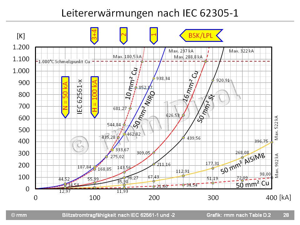

Einschläge in Hochspannungsleitungen passieren laufend und ergeben
Ausschmelzungen. Eine Ausschmelzung, welche ein Hochspannungsseil
durchtrennt hätte, ist mir unbekannt.
1. Es gibt Blitze mit nur 5 kA Stromstärke aber nach Kachelmann-Jargon
auch "Wilde Hausrüttler", welche auch mal < 200 kA haben können.
2. Was es NICHT gibt sind Einheitsblitze (= "der Blitz").
3. Ab welcher Blitzstromstärke ein Draht durch einen LEMP glüht hängt
von seinem Material und seinem Querschnitt ab. Wie stark sich Leiter
erwärmen kann man im DEHN Blitzplaner im Kapitel "2.5 Spezifische
Energie" nachlesen. Die Tabellen 2.5.1 und 5.2.2.1 basieren auf den
Koeffizienten der IEC 62305-1, Table D.3.

Schon mal so ein Seil in der Hand gehabt?! Die Erdleitung eines
Blitzableiter, ist zwar aus Kupfer, hat aber auch nur den Buchteil des
Durchmessers der Alu-Seele eines solchen Seiles! Und da sind auch noch
ein paar Lagen Stahlseil drumherum!
Das is bei den Ammis und Konsorten so, die ihre Trafos je
Hausanschluss, draußen auf Holzmasten klemmen. Wenn der irgendwie
hochgeht, macht das der Holzmast meist nich mit und wirft selbigen ab.
Der natürlich auch die HV Kabel mit nimmt. .... HIER IS NICH HOLLYWOOD!³

Wenn damit ein Hochspannungsseil gemeint ist: NEIN!
Ich habe aber ABB-Seminarbilder von wesentlich schlankeren Seilen von
Absturzeinrichtungen für Blitzschutzmontagen, an deren Einschlagstellen
metallische Tropfen ausgeschmolzen wurden.

Gebetsmühle an: Blitz ist nicht gleich Blitz!
Bis das erste Bild einer durch Blitzschlag aufgelösten Fang- oder
Ableitung aus zumeist 8 mm Blitzableiterdraht im Internet auftaucht,
sind derartige Thesen als blitzschutztechnische Fabeln einzustufen.
Bevor sich Blitzableiterdrähte bei äußerst seltenen Monsterblitzen
auflösen könnten sind die Verbinder zerstört.
Ich habe in einem halben Jahrhundert Berufspraxis auch keinen
Erdungsleiter von Antennen mit früher üblichen 10 mm² oder mit aktuellem
Querschnitt von 16 für Antennen erlebt, der durch Blitzschlag aufgelöst
worden wäre.
Anbei eine Grafik wie sich Leiter abhängig von Blitzstromstärken
erwärmen.
