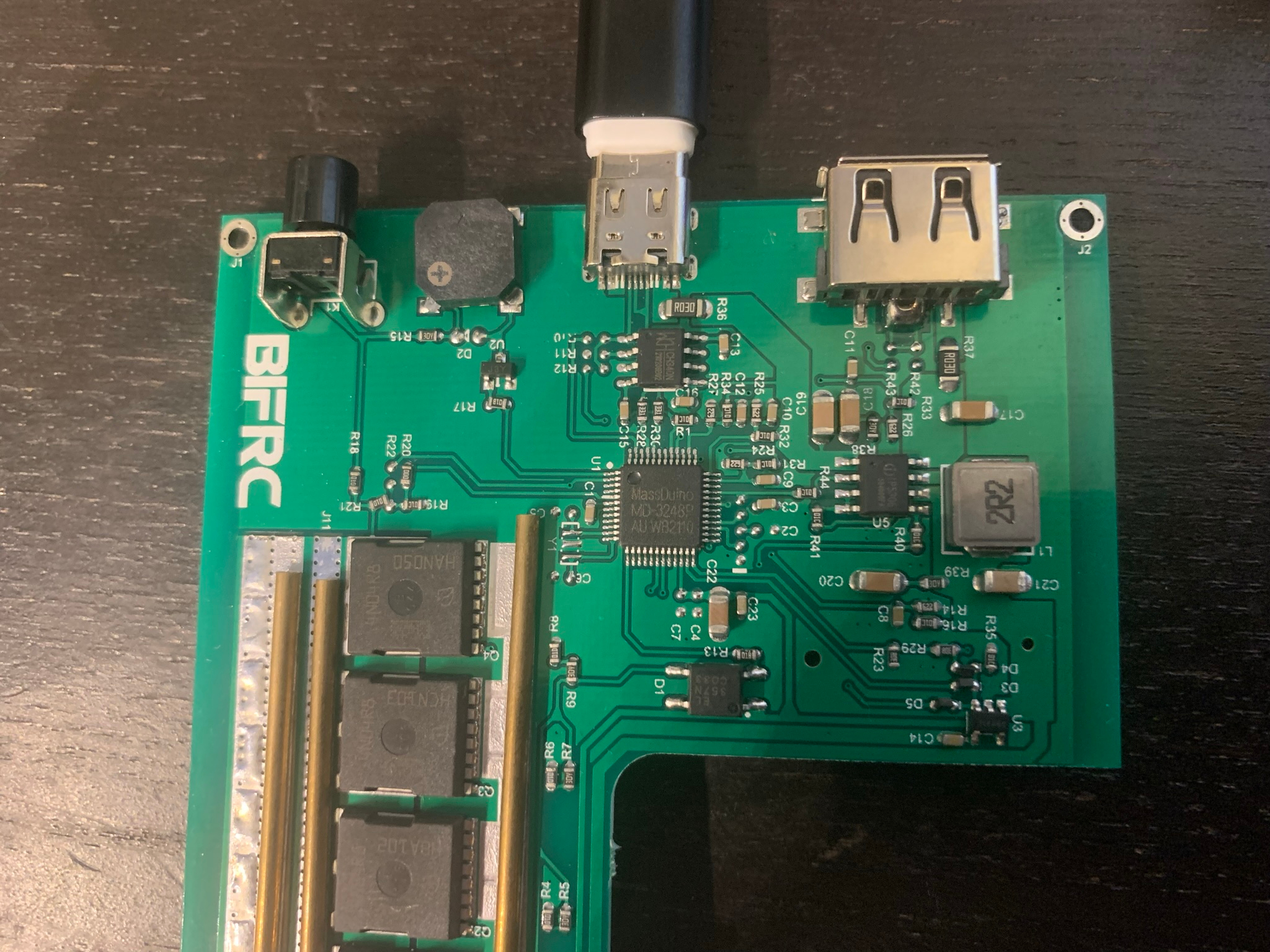

ich habe ein etwas ungewöhnliches Problem, schätze ich. Vorab aber
schonmal: Ich habe keine riesen Ahnung von der Materie (außer kleinere
Spielereien), versuche es aber mal so gut wie möglich zu erklären.
Ich hab ein Akku Spotwelder auf eBay gekauft
(https://www.ebay.de/itm/384272837549), welcher scheinbar fehlerhaft war
und im boot festhing. Der Verkäufer (China Händler, aber zum Glück sehr
kommunikativ) hat mir daraufhin eine neue Hex Datei und das nötige
Programm zugeschickt (Anhang BIFRC.zip) die das Problem beheben sollte.
Gesagt, getan. Habe versucht das zu tun was in der Anleitung stand. Am
Ende war schließlich einfach nur der Flash bereinigt und die bisherige
Firmware gelöscht (nehme ich zumindest an, Anhang fehler.png). Gerät ist
nun quasi ohne Funktion.

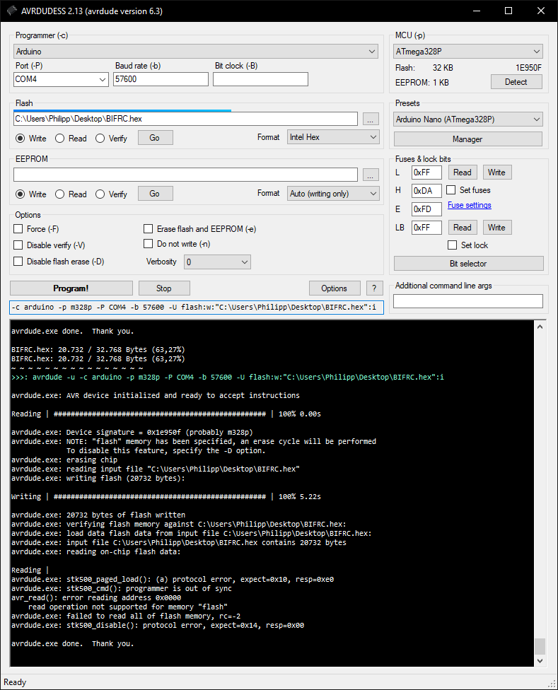

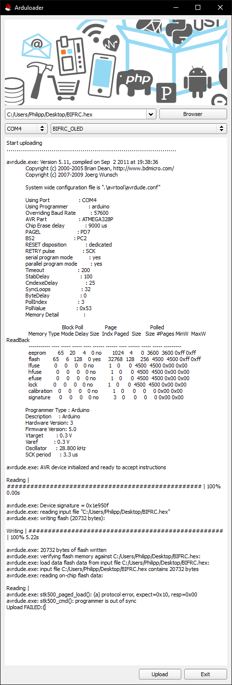

Ich habe bisher eine Weile gegoogelt und bin nur häufiger darauf
gestoßen, dass möglicherweise der Bootloader neu aufgespielt werden
müsste. Mit der Arduino IDE habe ichs aber nicht hinbekommen (Arduino
Nano mit Atmega328P ausgewählt).

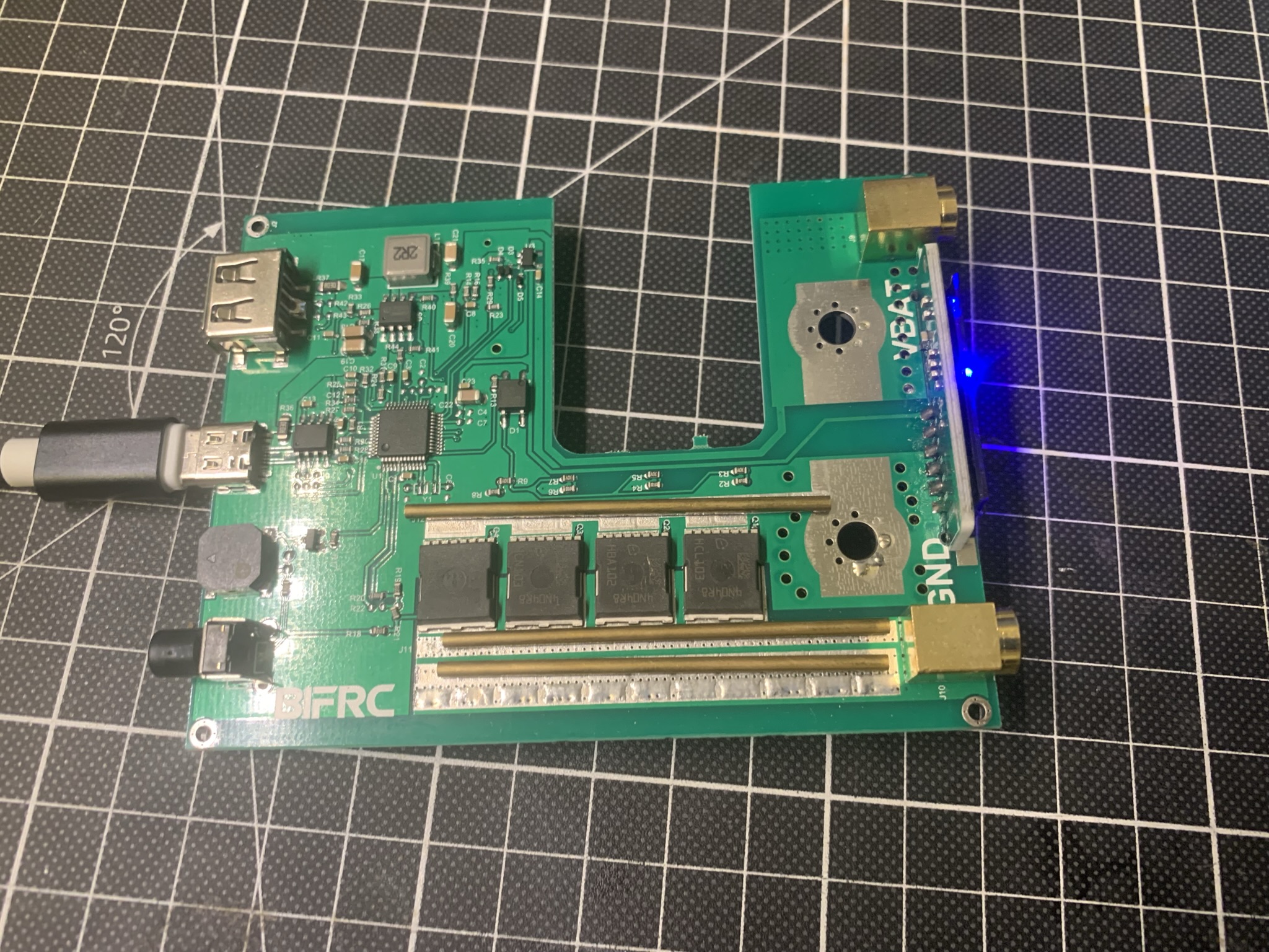

Habe die Bilder der Platine auch mal angehängt (Akku abgelötet).
Habs auch mal mit dem Programm
(https://blog.zakkemble.net/avrdudess-a-gui-for-avrdude/) versucht, da
krieg ich aber auch nur eine Fehlermeldung (Anhang avrdudess).

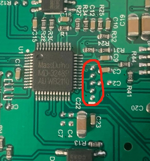

Philipp T. schrieb:
> dass möglicherweise der Bootloader neu aufgespielt werden müsste
Wenn man eh mit einem externen Programmer rangeht, könnte man auch
gleich die Firmware neu aufspielen. Nur: ich sehe da keinen
ISP-Anschluss drauf für einen externen Programmer.
Dieser "Massduino MD-3248P" ist kein originaler Arduino-Controller, das
wäre ein ATmega328P. Dieser hier hat ein TQFP-48 und ein völlig
unbekanntes Pinout. Du müsstest also erstmal ein Datenblatt für das Teil
auftreiben können um zu sehen, wo man da einen Programmer anschließen
kann. (Der ATmega328P hat nur 32 Pins.)

Moderator Persönliche Seite #6815294
Philipp T. schrieb:
> Hilft mir das irgendwie weiter?
Mein Chinesisch ist leider alles andere als fließend. ;-) Anhand der im
Inhaltsverzeichnis aufgeführten Baugruppen (in lateinischen Buchstaben)
kann ich zumindest erstmal kein Kapitel ausfindig machen, welches die
Programmierung des Flashs beschreibt.
Wenn ich das richtig deute, dann werden diese Teile nicht wie die
Atmel-Vorbilder über ISP (SPI mit /RESET als Chipselect) programmiert,
sondern die Pins SWC und SWD sind dafür zuständig. Das würde dazu
passen, dass es rechts neben dem Controller diese Reihe Testpunkte gibt.
Auf die wird vermutlich während der Fertigung ein Nadeladapter gedrückt
und damit der Bootloader programmiert.
Nur: wenn das ein anderes Protokoll als ISP ist, wirst du hier kaum was
finden, was das programmieren kann. Man könnte anhand des Namens SWD/SWC
vermuten, dass sie sich das Serial Wire Debug Protokoll von ARM dafür
ausgesucht haben, dafür gibt es zwar Programmiergeräte und -algorithmen,
aber ich kenne erstmal keine Software in dieser Hälfte der Welt, die SWD
auf einem AVR-ähnlichen Controller zu sprechen bereit wäre. Es wird also
nicht ohne Bastelei gehen.
Dank des exotisch aufgebohrten Chips mit seinem für einen AVR völlig
unüblichen TQFP48-Gehäuses hast du nicht einmal die Option, den
Controller abzulöten und durch einen ATmega328P zu ersetzen, denn der
hat nur 32 Pins.
