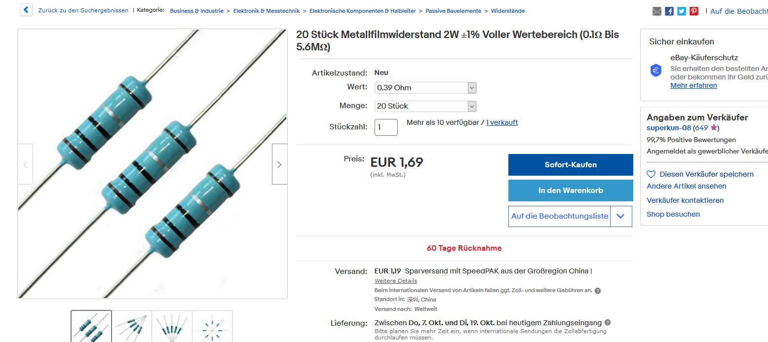

Bin auf der Suche nach einen 0,39Ohm, 1%, 2Watt Widerstand zur Reperatur
eines kleinen Schaltnetzteils (Current-Sense Strecke und ja, dass man
den Wert zusammenstückeln kann, ist mir schon klar).
Allerdings wird man mit diesen Parametern bei den üblichen Verdächtigen
(Reichelt, Conrad, Bürklin, etc.) nicht fündig und selbst bei DigiKey
siehts mau aus...
Fündig wurde ich bisher nur via Ebay in China - aber muss das wirklich
sein, für einen Widerstand?
Ist das normal, war das schon immer so?
Und - hat vielleicht jemand einen lokalen Bezugsquellen Tip (der ohne
Sammelbestellung und für privat funktioniert)?
Gruß, Andi

von Axel S. (a-za-z0-9)
> zur Reperatur eines kleinen Schaltnetzteils
Widerstände mit 2W bei 1% Toleranz waren schon immer eine Sonderlocke.
Gar mit so niedrigem Wert, da sind 1% nur 3,9mΩ. Das hat man mit 1mm
Leiterbahnbreite schon bei weniger als 1cm Leiterbahnlänge eingespielt.
Reichen denn nicht 5%, wie dem Rest der Welt?

von Peter D. (peda)
Naja, 1% bei 0,39Ω, das sind 4mΩ. Da bringen ja die Lötstellen und die
Leiterbahnen schon mehr Fehler ein.
5% sollten dicke reichen oder man braucht Widerstände in 4-Leiter
Schaltung.

von H. H. (Gast)
>>> das Datenblatt des Controllers
>> Zeig es doch.
> Klar:
> https://www.alldatasheet.com/datasheet-pdf/pdf/1178968/LITEON/OB2269AP.html
Und du meinst den Shunt auf Primärseite? Da ist kein 1% Widerstand
nötig.
Und wenn man sich das NT genauer ansieht, dann wird auch ein 0,47 Ohm
reichen, wenn man es nicht in Japan an 100VAC verwenden will.
von DaMuessteMalJemand (Gast)
Ja, der zw. dem Mosfet, Sense und GND.
>Da ist kein 1% Widerstand nötig.
Ich denke, da wirds auch drauf hinauslaufen. Werde einfach schauen, wo
ich am Ende unter Last rauskomme... War halt der einzige Widerstand auf
dem ganzen Board, der nicht 5% hatte, Schaltpan ist nicht verfügbar und
das Datenblatt hast du ja gesehen ;-)
Danke für den Tip,
Andi
