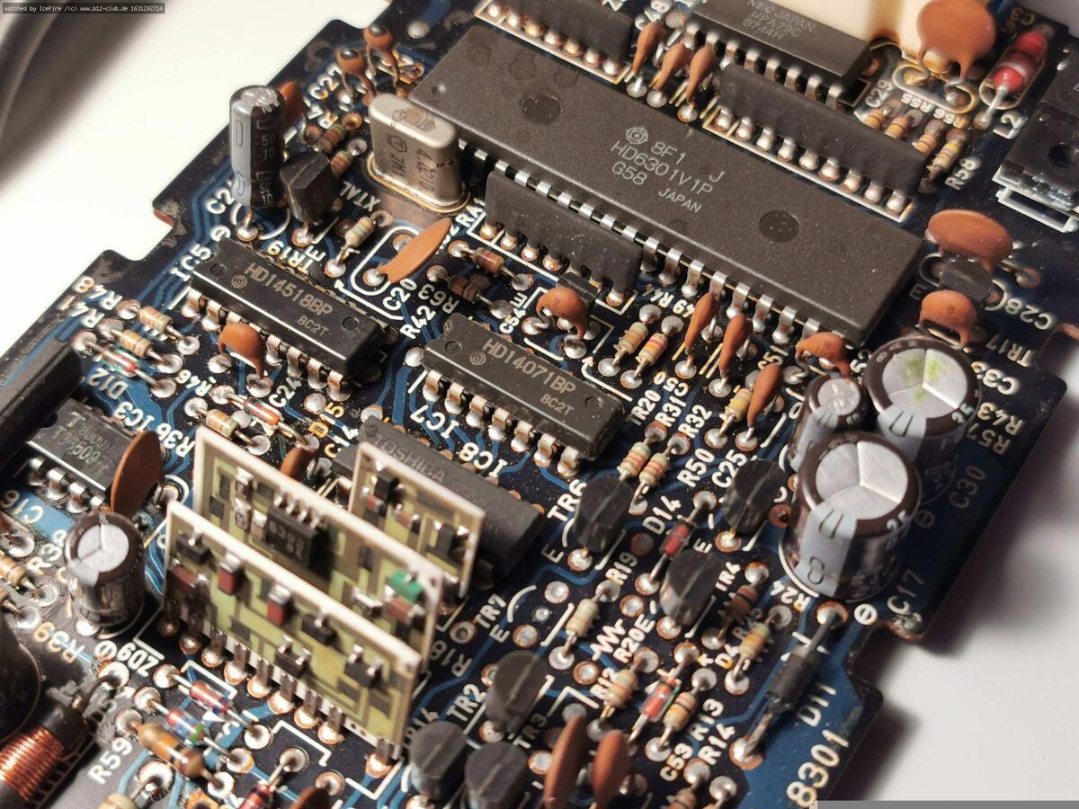

Ich möchte einen Digitaltacho BJ 1986 reparieren.
Das Problem ist, dass das Geschwindigkeitssignal nicht funktioniert.
Ich habe das PCB teilweise ausgemessen, und konnte den Fehler auf einen
Komperator eingrenzen.
Dieser Komperator ist technisch sehr interessant aufgebaut: Er sitzt auf
einem Keramiksubstrat, und ist mit diversen Widerständen beschaltet, die
laserabgeglichen sind (siehe Foto von dem PCB).

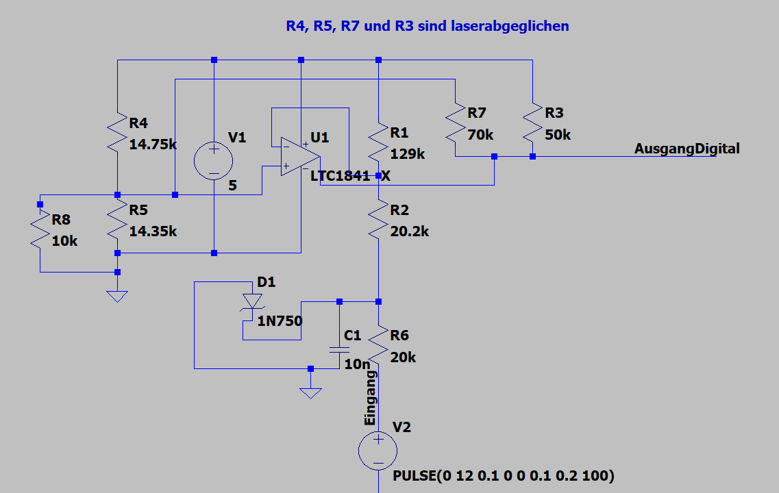

Anbei ist eine Kopie von dem Schaltplan.
Wichtig sind folgende Infos:
- R1 und R2 sind die einzigen Widerstände, die Standard-SMD-Bauform
sind. Alle anderen Widerstände sind laserabgeglichen.
- D1 ist eine 3.8V Zenerdiode.
- Der Komperator ist kein LTC...., wie im Schaltplan, sondern hat
folgende Aufschrift ("5393 8E"). Es müsste höchstwahrscheinlich ein
TA75393 sein.
- Der Ausgang des Komperators geht an einen TC74HC14 Schmitt-Trigger.
- Wenn ich ein Digital-Signal direkt an den Schmitt-Trigger angebe,
funktioniert der Tacho. Das Problem liegt also mit Sicherheit an dem
Komperator.
- Die Art des Eingangssignals ist unbekannt (Sensor ist nicht vorhanden)
- Die Schaltung bekommt ein periodisches Signal
(Geschwindigkeitssensor), und gibt ein PWM Signal gleicher Frequenz aus.
- Die Frequenz des Eingangssignals liegt im unteren kHz-Bereich.
- Der Pin des Eingangssignals, ohne irgendwas angeschlossen, liegt bei
genau 3V.

- D1, R6, C1 sind Schutzbeschaltung und ein starker Tiefpass.
- Die Rückkopplung an den positiven Ausgang dient vermutlich dazu,
bereits geringe Signalausschläge zu einem Umschalten des Ausgangs zu
bewegen.

R4, R5, R7, R8 ist ein klassischer Schmitt-Trigger. R7 bestimmt die
Hysterese. Das würde man heute genauso bauen.
R1 und R2 sind so bemessen, dass der Schmitt-Trigger bei Impulseingabe
zum Umschalten gezwungen wird.
R3 ist nur der Pull-up Widerstand vom OPV. Im Prinzip kannst du jeden
Rail 2 Rail Typ als Ersatz einsetzen.

R3 scheint mir seltsam hoch. Woher hast du den Wert? Im eingebauten
Zustand gemessen?

von Jens G. (jensig)
Was heißt interessant? Es sind halt ein paar mehr R dabei, um konkretere
Arbeitspunkte zu erreichen. Sonst ein absolut normales Trigger-Design.
>genau 3V.
also der invertierende Eingang?
Ansonsten etwa normal, da es ja nix anderes als eine 3V-Z-Diode mit
PullUp-R gegen +5V ist

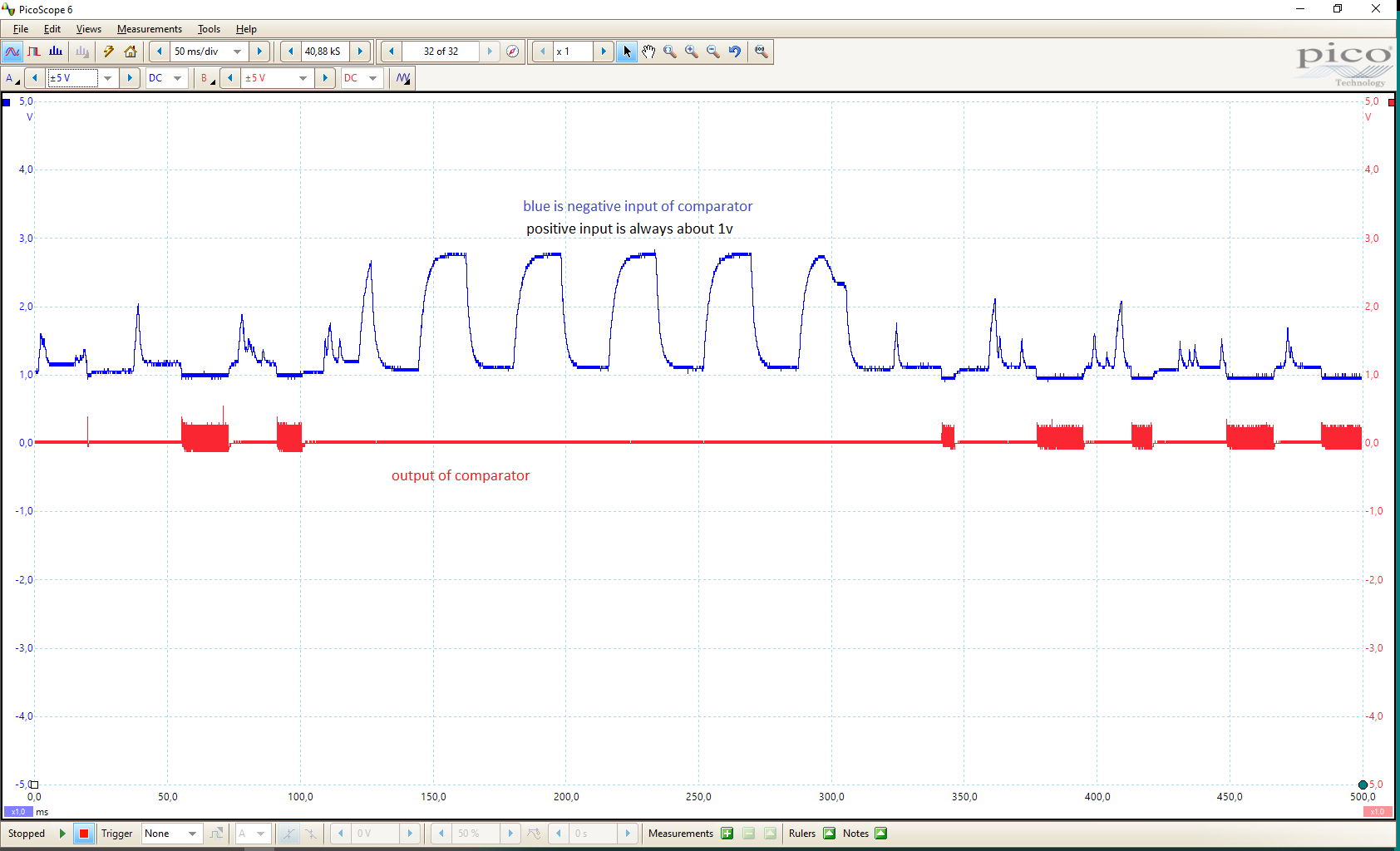

von Clemens Z. (icefire)
Danke für die Hilfe und die Korrektur. Wie man einen Komparator mit
Schmitt-Trigger baut, wusste ich noch nicht.
Die Widerstände habe ich ausgemessen, als der Komparator abgelötet war,
und das Keramiksubstrat vom Rest der Platine getrennt war.
Ich habe gestern einen neuen Komparator (TA75393F) eingelötet, aber die
Schaltung funktioniert immer noch nicht. Hier mal eine Messung von dem
Komparator.
Der positive Eingang liegt immer bei rund 1V. Anhand der Simulation
hätte ich etwas im Bereich 2.2-2.8V erwartet.
Der negative Eingang am Komparator ist in blau, gemessen direkt am Pin
vom IC. Das Signal sieht komisch aus. Meistens flattert es bei etwa 1V
vor sich hin, und nur ganz selten sieht das Signal für ein paar Pulse
aus wie erwartet. Sonst ist das Signal wie links oder rechts.
Rot ist der Ausgang des Komparators. Der flattert vor sich hin, wenn
beide Eingänge bei rund 1V liegen.

Wie soll eigentlich der Komparator bei der Widerstandswerten überhaupt
umschalten können.
Der Pluseingang liegt auf vielleicht 1,5V (Pi * Daumen + Gefühl), und
das Signal erzeugt am Minuseingang nur etwas ein Drittel von 5V, also
1,6V oder so, wenn der Signaleingang auf Masse liegt.
Wenn die Widerstandswerte wirklich so sind, wie gezeigt, dann bräuchte
man sogar negative Spannungen am Eingang.
Sieht nach Wackelkontakt / gebrochener Lötstelle aus.
Entschuldigt bitte. Mir ist beim Kopieren des Schaltplans ein Fehler
unterlaufen. Den R8 aus dem ersten Diagramm gibt es gar nicht (den habe
ich in der Simulation zum Testen hinzugefügt).
Anbei ist die korrigierte Version, da bin ich mir mit den Widerständen
auch ziemlich sicher.
Um auf Eure Fragen einzugehen:
Der Spannungsteiler am +-Eingang sollte auf rund 2.4V liegen. Der
negative Eingang sollte von 1V (Eingangspin auf GND gezogen) und etwa 3V
(Eingang open collector) hin und her springen. Damit sollte der
Komparator durchschalten.
Mittlerweile habe ich zwei von diesen TJA75393 eingelötet, und das
Signal sieht jedes mal so merkwürdig aus, wie auf dem Scope
(invertierender Eingang: flattert rund um 1V, nichtinvertierender
Eingang: immer 1V).
Ich verstehe vor allem nicht, wieso ich am nichtinvertierenden Eingang
1V messe. Da muss doch Strom in den IC fließen, sodass sich so eine
Spannung einstellen kann.

Ein Pull-Up am Ausgang sollte nicht notwendig sein. Dazu gibt es ja den
R3 (der übrigens auch gedruckt und lasergetrimmt ist - warum auch
immer).

Die Spannung am invertierenden Eingang liegt zwischen 1 und 3V und die
am nichtinvertierenden zwischen 2,2 und 2,6V.
Gruß Otto
von H. H. (Gast)
Ich frage mich wie der TE R3/R4/R7 unabhängig messen konnte, die hängen
ja im Dreieck zusammen.

Um das Thema abzuschließen: Mit einem anderen Komparator von ebay
funktionierte die Schaltung besser, aber meistens nur etwa 3 Minuten.
Das zweite Problem war eine Leiderbahn, die nur manchmal leiten wollte.
Nachdem ich diese mit einem Stück Kabel überbrückt habe, funktioniert
der Digitaltacho wieder tadellos.
Wegen der Frage, wie ich die Widerstände R3/R4/R7 gemessen habe: Die
habe ich in der Tat falsch gemessen (die beiden anderen lagen jeweils
parallel daneben).
