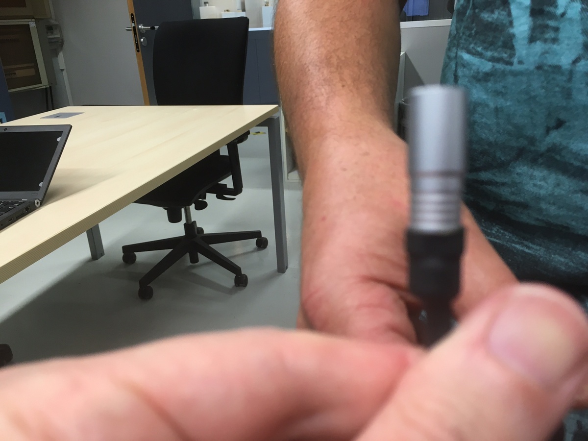

Ich stehe auf dem Schlauch. Ich benötige den im Bild gezeigten Steckverbinder Meine erste Idee war: mouser! Aber da gibt es 30000 Verbinder. Weiss jemand, was das ist, oder zumindest, in welcher Steckverbinderfamilie ich suchen muss? Der Stecker befindet sich an einem Ultraschallprüfkopf und wirkt sehr hochwertig.
Könnte etwas von Lemo sein, ein paar mehr Ansichten könnten helfen. Sind irgendwo Nummern oder Symbole sichtbar?

Andreas S. schrieb: > sa.JPG Guckst du dir deine Bilder manchmal auch an, bevor du sie hochlädst? Soll das eine Verarschung sein?

Johannes M. schrieb: > Könnte etwas von Lemo sein, ein paar mehr Ansichten könnten helfen. Sind > irgendwo Nummern oder Symbole sichtbar? Bei Fischer, ODU und Yamaichi könnte auch etwas passendes dabei sein
Hallo, Das sieht mir nach Fischer aus. Die nutzen zur Indexierung eine halbe Hülse wie auf dem Bild zu sehen. Grüße
Forist schrieb: > Guckst du dir deine Bilder manchmal auch an, bevor du sie hochlädst? Naja, der Stuhl im Hintergrund ist zumindest scharf. Hat schon Commedy-Charakter weil noch mit (mindestens) zwei beteiligten Akteuren. Ich würde auch auf Lemo tippen aber ohne 1. vernünftiges Bild und 2. Abmessungen (Durchmesser, Kontaktabstand) kann man nur raten. Andreas S. schrieb: > Der Stecker befindet sich an einem Ultraschallprüfkopf Welches System? Das wäre auch ein Anhaltspunkt. Andreas S. schrieb: > Kann ich am Montag nachliefern!
Mohandes H. schrieb: > Naja, der Stuhl im Hintergrund ist zumindest scharf. Hat schon > Commedy-Charakter weil noch mit (mindestens) zwei beteiligten Akteuren. Ja, gebe ich zu. Das wurde auf die Schnelle im Labor kurz vor Feierabend gemacht, mit meinem Uralt-Telefon. Wie gesagt, Montag neu und mit Dimensionen. Ich glaube, Fischer (französischer Hersteller) und Lemo sind heisse Kandidaten. Vielen Dank bis hierhin!

Ich würde auch Lemo vermuten. Geh auf deren Webseite, da in den Chat und lade denen gute Fotos hoch, hat bei mir auch schon funktioniert.

Andreas S. schrieb: > Ja, gebe ich zu. Das wurde auf die Schnelle im Labor kurz vor Feierabend > gemacht, mit meinem Uralt-Telefon. Dann ist die Bildqualität entschuldigt. Wahrscheinlich hatte das Ding kein Display - nur eine Wählscheibe

Sascha S. schrieb: > Das sieht mir nach Fischer aus. Die nutzen zur Indexierung eine halbe > Hülse wie auf dem Bild zu sehen. Ja, das ist markant, Serie "Core". https://www.fischerconnectors.com/germany/de/produkte

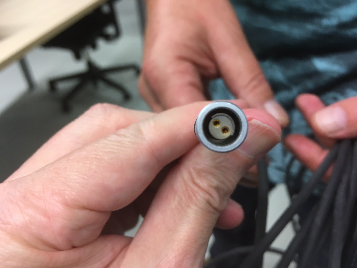

Nach meiner photographischen Meisterleistung vom letzten Freitag hier ein neuer Versuch. Ich behaupte nicht, dass es sich hierbei um eine Sternstunde der Photographie handelt, aber der gute Wille sollte erkennbar sein.

Immer noch eindeutig Fischer Core.
Vielen Dank! Nach Lesen des Fischer Katalogs zur Core-Reihe denke ich das auch. Jetzt muss ich nur noch genau Mass nehmen.
