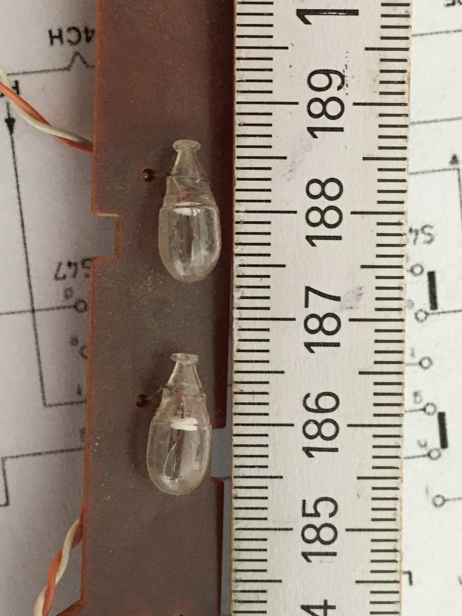

Ich bin gerade dabei meine 45 Jahre alte DUAL Quadro-Kompakt-Anlage KA
460 zu restaurieren. Hierbei sind neben den Tantal-Elkos auch die obigen
Subminiatur-Lampen zu ersetzen.
Kennt vielleicht jemand eine Bezugsquelle für diese Lämpchen (12V/50mA)?
Oder muss ich sie am Ende doch durch weisse SMD-LEDs ersetzen?
Eigentlich wollte ich gerne den Originalzustand erhalten...
Schöne Grüße.

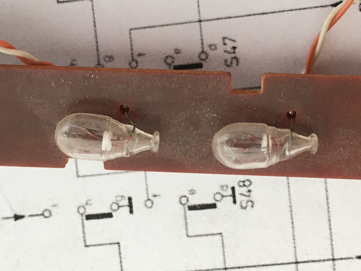

von CM Z. (Gast)
Ich bin wieder da - und vielen Dank erst einmal für die vielen guten
Tipps. Ich werde sie der Reihe nach durchgehen.
Zwischenzeitlich habe ich noch eine Service-Anleitung für 'Dual KA460'
aufgetan. Die P/N für diese Lämpchen (12v, 40mA), die auf einer
Tastenanzeigeplatte sitzen, ist P/N 236626. Aber ich glaube nicht, dass
die irgendwo noch in einem Lager so zu finden sein werden.
Hier die nachgefragten Abmessungen: ca. 12mm lang und 6mm Durchmesser.
Siehe auch das Bild hierzu.
Danke nochmals und viele Grüße.
von Tim D. (Gast)
Dann passen ja doch die weiter oben von Ingolf O. verlinkten von Pollin

von CM Z. (Gast)
Harald W. schrieb:
> Wenn die Grösse passt, sollten auch 12V-Autolampen gehen. Die haben
> in Wirklichkeit eine Nennspannung von ca. 13,5V. Das heisst, bei
> "echten" 12V sollten die ewig halten.
Die Größe ist eine kritische Größe, da die Lämpchen wie im Bild zu sehen
einfach aufliegend verlötet werden, so dass dann diese Leiterplatte im
Inneren des Gerätes direkt vor dem bedruckten Skalenglas eingeklipst
wird. Sie dienen dazu, den durch Drucktasten ausgewählten
Betriebszustand anzuzeigen.

von CM Z. (Gast)
Fazit:
Die Pollin-Lämpchen sind heute eingetroffen. Ich hatte mir gleich 20
Stück bestellt, auch wenn ich nur 8 Brauche, aber sicher ist sicher und
ein bischen Ersatz ist ja auch nicht so schlecht. Und die Dinger gibt es
