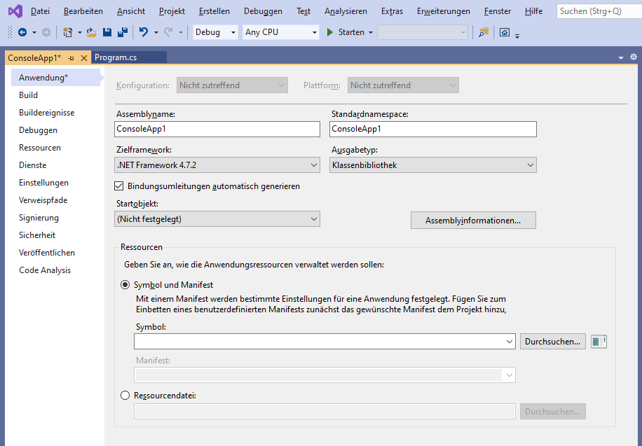

ich habe hier eine Konsolenanwendung in C# unter Visual Studio 2019
gemacht. Dafür habe ich mir aus einem Projekt von jemand anderem eine
Klasse dazu kopiert. Ursprünglich steckte die Klasse in einer Dll. Ich
hätte aber gerne nur eine Exe. Obwohl ich nur die CS-Dateien in mein
Projekt mit reinkopiert habe, erstellt mir Visual Studio eine Exe und
eine Dll im Ausgabeverzeichnis. Woher weiß er, dass das mal eine Dll
war?
Gast #6817948
Nachdem ich die .dll erstellt hatte, habe ich ein komplett neue Solution
mit einem Projekt Konsolenanwendung in einem neuen Verzeichnis erstellt.
Dahinein habe ich nur .cs-Dateien kopiert.
Wenn ich dort die Ordner BIN und OBJ lösche, wird die Dll immer wieder
erzeugt.
Gast #6818262
NEIN.
Du musst (jedenfalls bei VB) VORHER entscheiden was du erstellst.
In deinen FOTO eine Klassenbibliothek.
Wenn du nun einen EXE erzeugen willst, die eine Libs hat, musst du das
wei folgt machen.
Du stellst in den Fenster aus deinen Foto die EXE ein (Sollte schon da
stehen wenn du den Assistenten nutzt. Dann klickst du auf VERWEISE und
gibst dort !!! die DLL o.ä. an.  Und den Pfad.
Nun muss du die in JEDER Form wo du auf diese DLL zugreifen willst, sie
via INCLUDE einbinden.  Und kannst dann in der Form auf die Befehle
zugreifen.
z.b. du erstellst eine DLL wo nur Funktionen drin sind z.b.
Datum_in_Monat(monat as integer).  Die speicherst du unter FUNKI ab.
In deinen EXE-Programm gibst du unter VERWEISE die Datei FUNKI.DLL an.
ALS ERSTE ZEILE deiner FORM gibst du #INCLUDE FUNKI ein (Syntax VC
mäßig)
Aufrufen tust du das dann so.
Monatsname = funki.Datum_in_Monat(3)
Dann ist Monatsname = "März".
