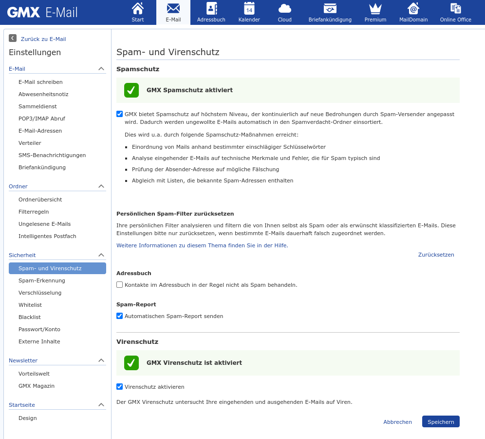

Gast #6819233
(prx) A. K. schrieb:
> Ausserdem steht es dir mindestens bei GMX frei, ihn
> abzuschalten.
Erkläre mir mal wie. ??
Das meine ich ernst. !!
Ich habe ein Bezahl-Acc und das einzige was ich bekomme ist jeden Tag
eine E-Mail mit "Anzahl der Mails in Spamverdacht".
GMX soll mir JEDEN Mist zustellen. Das haben die damals besser gemacht
und nach meinen Wunsch den Betreff "ein Brief" in "*** Spamverdacht ***
ein Brief" geändert.
Aber das neue System ist nix anderes wie "braune Biomasse".
Ich will keine doofe Email die mir sagt ich soll ein Ordner durchsuchen
sondern automatisch die Mails die da drin sind.
