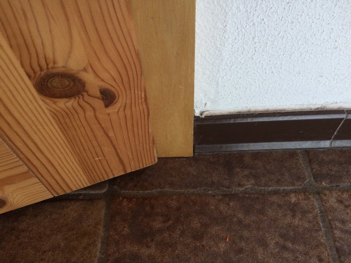

Kann mir jemand erklären, warum Massivholzzargen immer breiter als CPL
Zargen sind? Ich habe die CPL Türen durch Massivholztüren ersetzt, die
Bekleidung der Zargen ist aber deutlich breiter als die bestehenden CPL
Zargen. Das heißt ich müsste bei denen unten immer etwas wegschneiden
oder bei der Fußbodenleiste bzw. Fliesen - was ich ungern machen würde.
Ich würde am liebsten einfach eine 6cm Zarge kaufen, finde da aber gar
nichts. Warum?

Wenn das Foto oben typisch ist, dann reicht es doch in der Zarge unten
einen Falz zu hinterfräsen und schon hat die Sockelleiste platz unter
der Zarge und die Vorderfront bleibt unbeschädigt.
OP #6817068
Ich wäre ja bereit passende neueZargen zu kaufen. Habe nur gebrauchte
die auch nicht mehr so schön sind. ABer ich finde einfach nichts :(. Nur
bei CPL gibt scheinbar 60mm.
