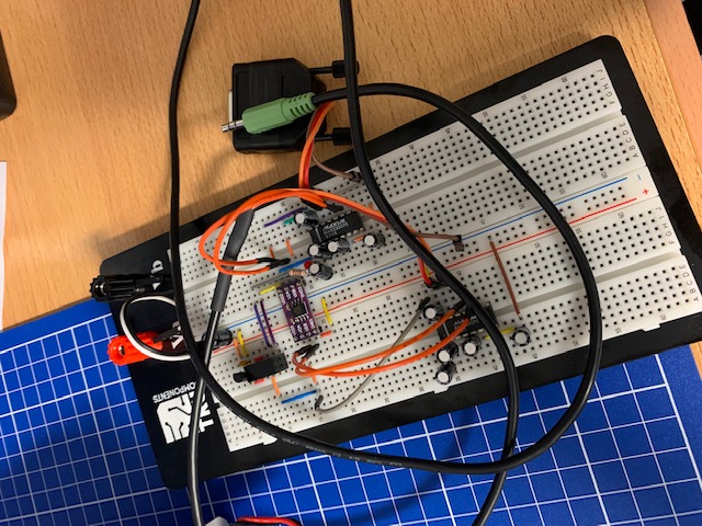

von Holger D. (hodoe)
Hallo, so ich habe jetzt mal was zusammengesteckt. Versorgung > 5V, ich
nehme 9 V. Der grüne Klinkenstecker ist das eine Gerät. Es handelt sich
übrigens um einen Kurzwellen-Transceiver, bei dem das Gehäuse und GND
der seriellen Schnittstelle direkt verbunden sind. Und das führt zu
Störungen.
Spitze RX, Mittelring TX. Mittels DC/DC-Wandler stelle ich für einen
ADUM1201 die zweite Versorgungsspannung zur Verfügung. Dann jeweils ein
MAX232CPE mit 1µF Elkos. Läuft.
Lasse ich den MAX232 transceiverseitig weg, dann funktioniert keine
Kommunikation.
Beim Originalzubehör-Kabel ist der Klinkenstecker ganz einfach mit der
D-SUB-Anschluss verbunden. Von dort aus geht es dann an eine "richtige"
Schnittstelle oder einen RS232/USB-Wandler mit FTDI-Chip. Also auch,
wenn es dem Standard nicht entsprechen sollte, funktioniert es
zumindest. Und das tausendfach.
Ich habe mir auch einen DELOCK 62921 besorgt. Der funktioniert
allerdings nicht. Bei einem anderen Funkgerät mit "richtiger" RS232
funktioniert der wiederum ohne Probleme.
Holger

von Patrick L. (Firma: S-C-I DATA GbR) (pali64)
Dan nimm ein ADuM Typ der trennt die Schnittstelle, und wenn du mit
Integrierter Speisung nimmst, hast du das Problem vom Tisch.
Der speist dir dann die Seite des Transceiver, da du ja dort keine 5V
zur Verfügung hast.
Wichtig Blockkondensatoren Keramisch und Ferritperle sonnst saut dir der
ADuM in Transceiver rein!
Kann dir bei Bedarf mal heute Nacht eine Schaltung zeichnen, da aber
grad unterwegs kann ich jetzt grad nicht.
Sonnst darf auch ein anderer ein Schaltungsvorschlag machen.
Moin, sind ja auf dem kleinen Board drauf. Ferritperlen allerdings
nicht. Allerdings ist der Aufbau so auch nicht im TRX vernehmbar. Aber
ich bin für jeden Verbesserungsvorschlag dankbar.
Hatte halt noch ein paar ADUM1201 Bastelbords in der Kiste. Es gibt wohl
ADUMs mit integriertem DC/DC-Wandler?
Holger

den Transceivern verbunden ist. Dort ist auch eine isolierte
Schnittstelle mit ADUM1400 eingebaut. Sind nun Transceiver-Masse und
RS232-GND miteinander verbunden, dann bringt die isolierte RS232 im
Zusatzgerät nichts. HF kommt über RS232-GND ins Zusatzgerät und die
Kommunikations ist gestört.
Macht es Sinn, so etwas zu verbauen?
https://www.reichelt.de/de/de/emi-suppression-filter-smd0603-blm18-600-ohm-blm18ag-601-p89680.html?search=BLM18AG601&&r=1
Wenn es morgen nicht regnet, dann probiere ich mal mein Steckbrettaufbau
aus.
Holger
Moin  Holger D.
wen du deiner Schaltung mit dem ADUM1201 noch einen ADuM5028 spendierst,
sparst du dir die externe Einspeisung. Damit verhinderst du Einstreueng
durch die "Antenne" welche sich durch die Fremdeinspeiung bildet.
Alternativ kannst du auch direkt den ADUM6201 verwenden.
Dieser hat die Speisung mit integriert und mit 80mA kann er dir auch
gleich deinen Maxim Pegelwandler versorgen.
