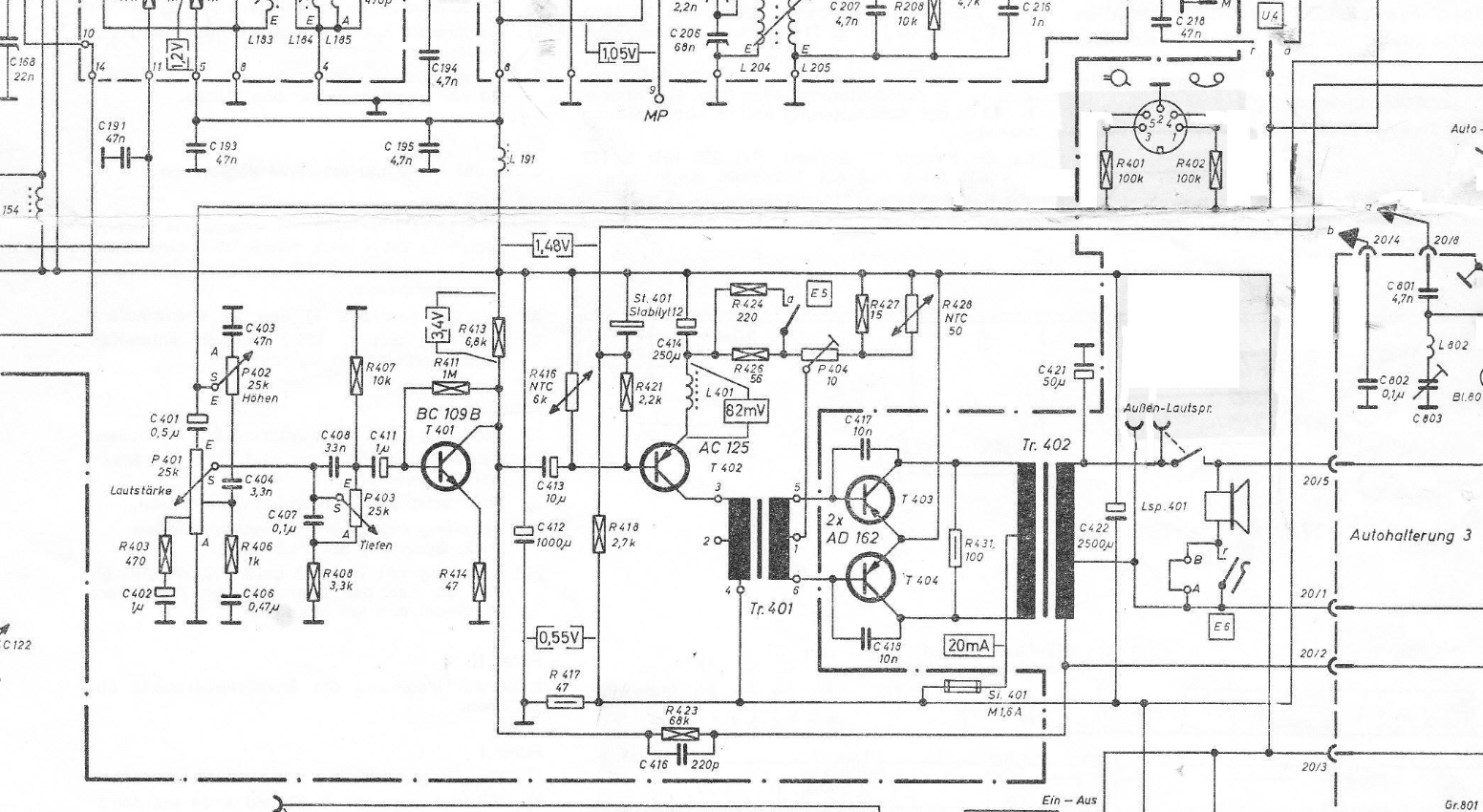

Hallo Zusammen, Ich habe vor meinem Saba Transall Kofferradio(https://www.radiomuseum.org/r/saba_transall_de_luxe_aut_e.html)mit einem Bluetooth Modul auszurüsten. Grundsätzlich funktioniert dass auch bereits. Leider ist es schwierig das Bluetooth Modul an den TB-Eingang des Kofferradios anzupassen. Bluetooth Modul: https://ecksteinimg.de/Datasheet/CSR8645.pdf Wenn das Modul eingeschaltet ist, dann überlagert es bereits den normalen Radioempfang. Dies ist normal, da laut Schaltplan keine Trennung des TB-Eingangs aus dem Signalweg vorgesehen ist. Dies bedingt jedoch, dass das NF-Signal des UKW komplett "überlagert" wird und somit verstummt, selbst wenn aus dem Modul keine Musik kommt. Jetzt habe ich bereits versucht, mit Widerständen und Kapazitäten das "Überlagern" abzustellen. Dies gelingt bedingt, jedoch habe ich dann sehr schlechte Audioergebnisse aus dem Modul. Grundsätzlich muss ich sagen, dass das Signal aus dem UKW Empfang immer etwas angepasster/besser klingt. Das BT Modul klingt immer etwas zu übersteuert wenn es den gleichen Lautstärkepegel(nach Gehör) hat. Hat jemand eine Idee, wie ich das am Besten an das Gerät anpassen kann? Sollte man vielleicht hier mit einem Übertrager arbeiten? Für Tipps wäre ich dankbar. Beste Grüße, Jens

Hallo, laut Schaltplan der bei Elektronanya frei verfügbar ist, sollte das Signal von der Tonabnehmerbuchse bei gedrückter UKW und KW Taste auf den NF-Verstärker geschaltet sein. Ein Tonabnehmer-Eingang wäre ja auch sinnlos, wenn man das Radiosignal nicht trennen kann. Gruß Michael

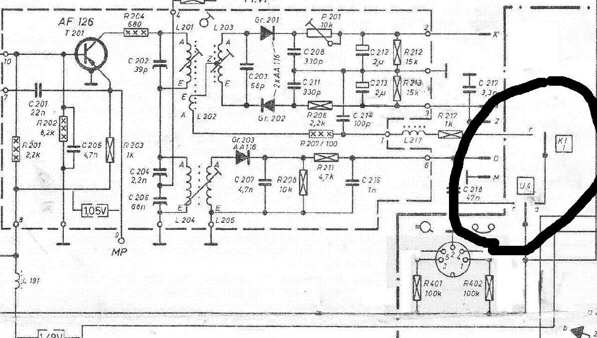

Hallo Michael, Nein nicht wirklich. Schau mal bitte hin. Der Signalweg zwischen dem DIN Anschluss und dem Verstärkereingang wird hier nicht getrennt. Anbei nochmal das Schaltbild meines Gerätes. Beste Grüße, Jens
Hallo Jens, ja, das stimmt natürlich. Die TB-Buchse hängt direkt am NF-Verstärker. Schau doch mal, ob Du die Versorgungsspannung des BT-Moduls schalten kannst. Eventuell ist bei den beiden relevanten Tasten ein Kontakt nicht belegt. Oder Magnet mit Reedkontakt. Ich habe mal in ein Röhren Stereoradio BT nachgerüstet und die Versorgungsspannung dafür über einen per Seilzug ans Tastenaggregat gekoppelten Kontakt geschaltet. Dort war allerdings auch genug Platz für diese Bastelei vorhanden. Gruß Michael

Des Rätsels Lösung ist doch schon im Schaltplan eingezeichnet. AM und FM bleiben stumm und die die Buchse liegt allein auf der NF-Stufe.
Und die Erklärung welche Taste/Kontakt und was a und r bedeutet findet man auf der Schaltplanseite 1. Zudem zeigt das Symbol über den Tasten UK und K im Schaltplan die gesuchte Funktion auch nochmal an. Damit sind beide Demodulationsarten weggeschaltet und dein Modul braucht das Audio dieser Stufen nicht überlagern/übertönen.
Hallo Thomas, Danke. Wenn K und U gedrückt sind ist auch alles fein. Jedoch passiert es manchmal, dass ich eben das BT Modul noch am Laufen habe aber trotzdem nur Radio hören möchte. Für diesen Fall, ist es besser einen weiteren Kontakt zwischen den Widerstand des DIN Anschlusses und dem NF Eingang zu haben, der erst durch das Drücken der K&U Kombination das Modul auf den Verstärkereingang legt. Das werde ich erstmal ausprobieren und Rückmeldung erstatten. Beste Grüße Jens

Thomas W. schrieb: > Des Rätsels Lösung ist doch schon im Schaltplan eingezeichnet. AM und FM > bleiben stumm und die die Buchse liegt allein auf der NF-Stufe. Das BT-Modul schließt man dann einfach an K1/1/a an.
Peter D. schrieb: > Das BT-Modul schließt man dann einfach an K1/1/a an. Hallo Peter, Stimmt, somit ist das Modul nicht mit dem NF Eingang verbunden, wenn ich UKW höre. Für UKW hören ist es eine gute Lösung. Danke Dir, Gruß, Jens
