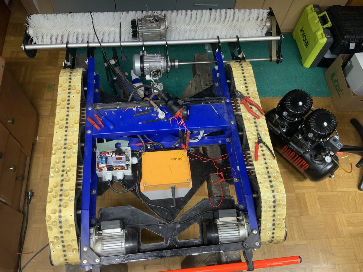

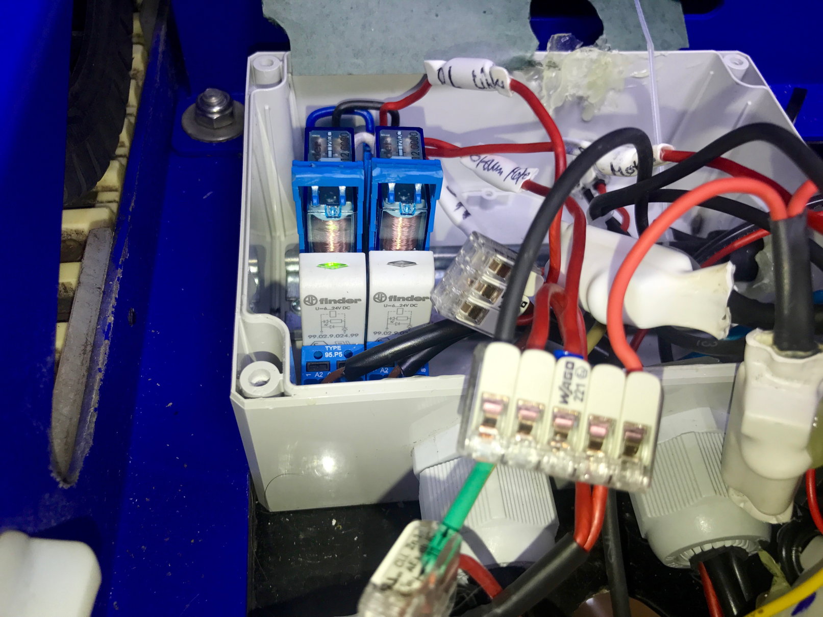

OP #6817985
Es ist ein Reinigungsroboter für Solaranlagen, der fährt mit
Fernsteuerung hin und her, die vordere Walze kann man Vorwärtskommen und
rückwärts laufen lassen. Je nachdem ob man auf oder ab fährt.
Die Steuerung geschied über Relays. Die Relays für die Walze sind im
Schaltkasten verbaut. Ich hatte da noch eine Temperatur Sicherung
eingebaut, die den Motor bei eingestellter Temperatur abschaltet.
Auch ein überlast Schalter hatte ich da rein gemacht. Wenn die Walze
blockiert erhöht sich der Strom in den Kabeln. Mit dem Sensor der um das
Kabel gelegt ist wird die Leistung erfasst. Blockiert die Bürste dann
schaltet der Motor aus.

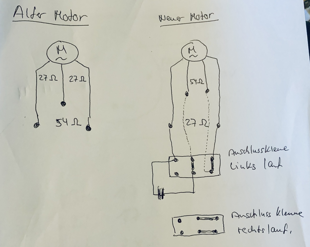

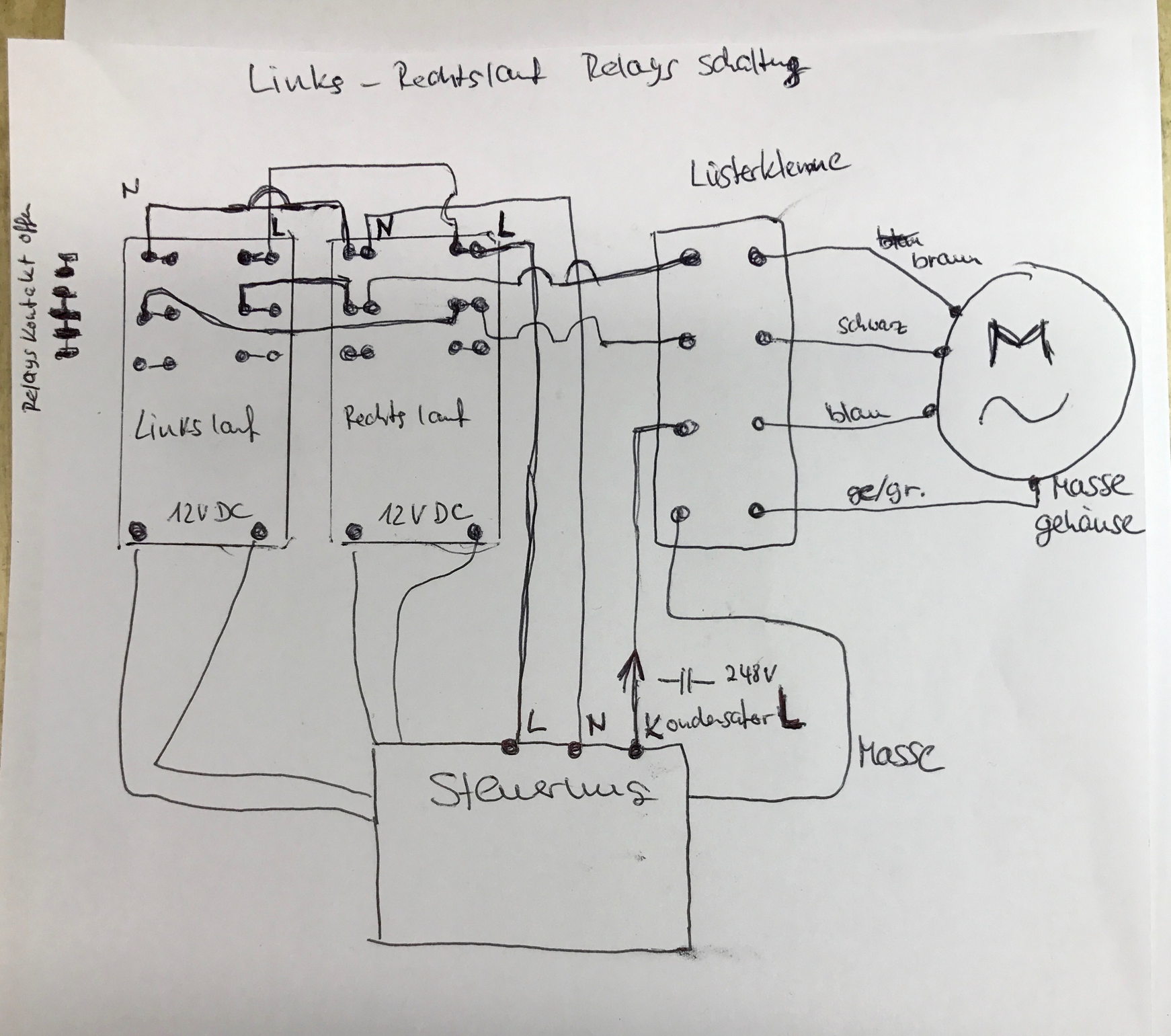

OP #6824199
Ich habe nun ein 7 Pol Kabel für den Motoranschluss installiert hab  es
immer noch nicht ganz hinbekommen, damit es so läuft wie beim alten
Motor.
Ich hab hier eine Skizze gemacht, wie der alte Motor angeschlossen war.
Er hatte nur die 3 Anschlüsse.
Das Problem ist, nicht nur L und N müssen gedreht werden sondern auch
die beiden Hilfswicklungen.
Ich habe die Schaltung zwar so hin bekommen, das nun Linkslauf und
Rechtslauf funktioniert, doch beim Rechtslauf ist der Kondensator auf
der falschen Seite der Hilfswicklung, der Motor hat da kaum kraft
hochzulaufen. Wenn ich die beiden Drähte der Hilfswicklung tausche, dann
läuft der Motor mit Kraft nach rechts aber links rum hat er dann keine
Anlaufkraft. Brauche ich für die Schaltung jetzt noch mal 2 Doppel
Relais, um auch die Kontakte des Kondensator zu tauschen?
Es muss doch auch irgendwie anders gehen oder?

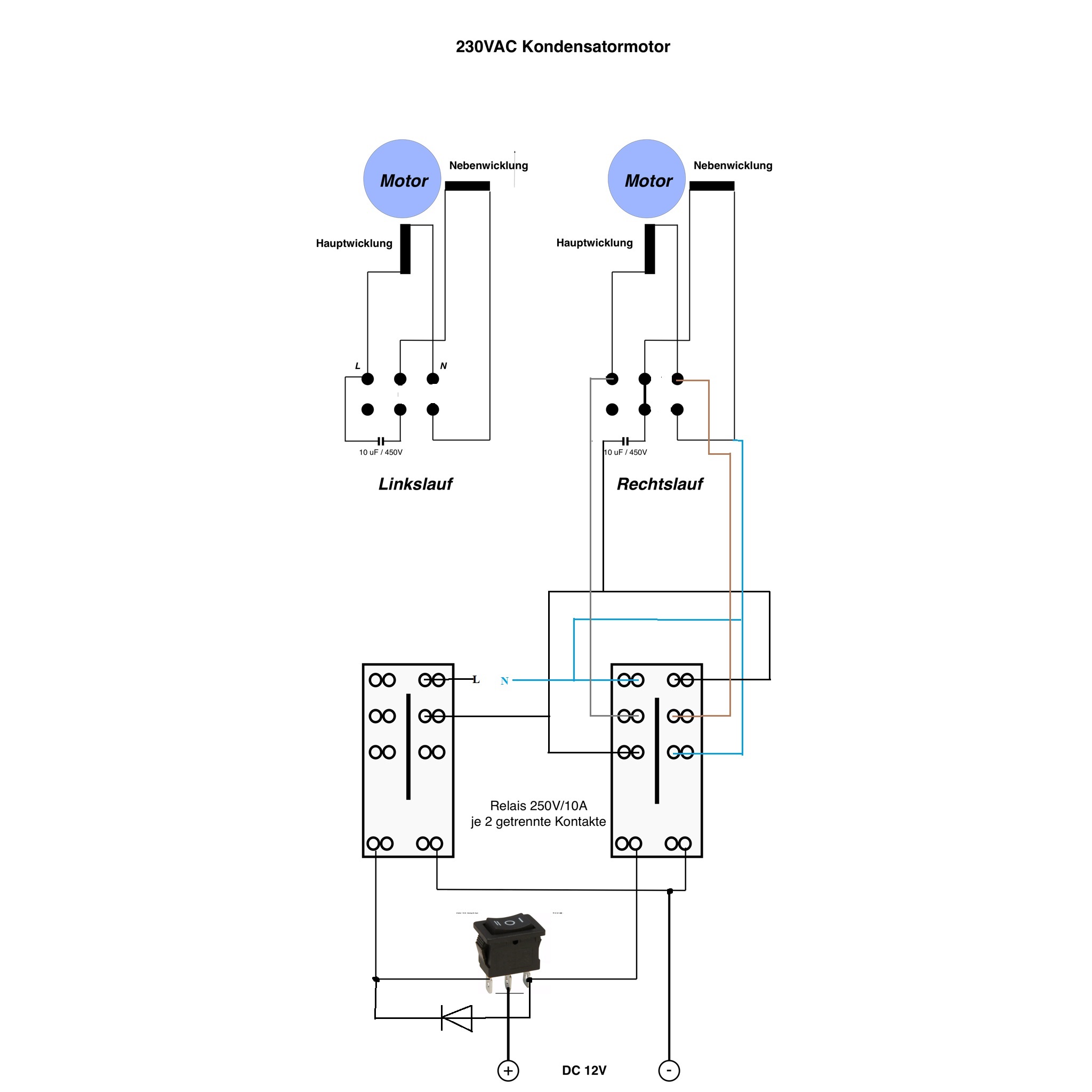

Wow, und wenn beide Relais anziehen, verbindet man L und N ? Wer baut so
einen Murks ?
Zudem stellen sich 460V über dem ausgeschalteten Relaiskontakt ein.
Taugt das Relais wirklich für diese Spannung ?
Immerhin sind es 2 x um Relais, daraus lässt sich auch ein 4-poliger
Motor steuern.
Hier ein Plan: https://de.m.wikipedia.org/wiki/Kondensatormotor

Mir wäre schon sehr geholfen, wenn jemand meine Zeichnung mit einem
Stift vervollständigen könnte, wie ich es verdrahten muss. Die Relais
sind unten, der Originale Motoranschluss oben.
Vielleicht muss man noch die Zuführung N und L hinzufügen.
Damit könnte ich dann schon was mit anfangen und es umsetzen.

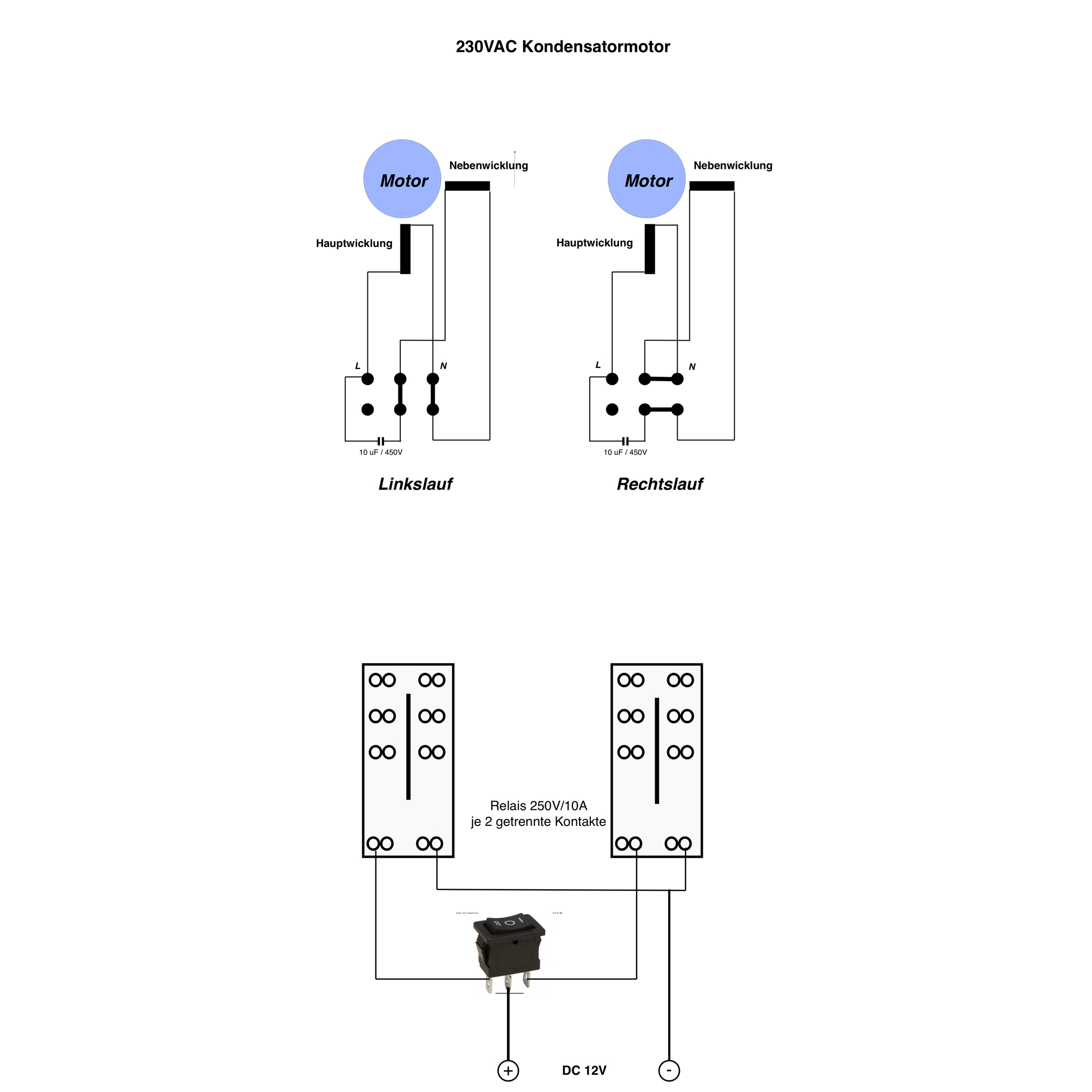

#6824741
die Kontaktanordnung der Relais muss bekannt sein, sonst gibt das hier
Rätselraten.
Kannst Du erst einmal die tatsächlichen
Schalterstellungen/Kontaktpositionen in der Art, wie ich das im Bildchen
gemacht habe, vorzeichnen?
ciao
gustav

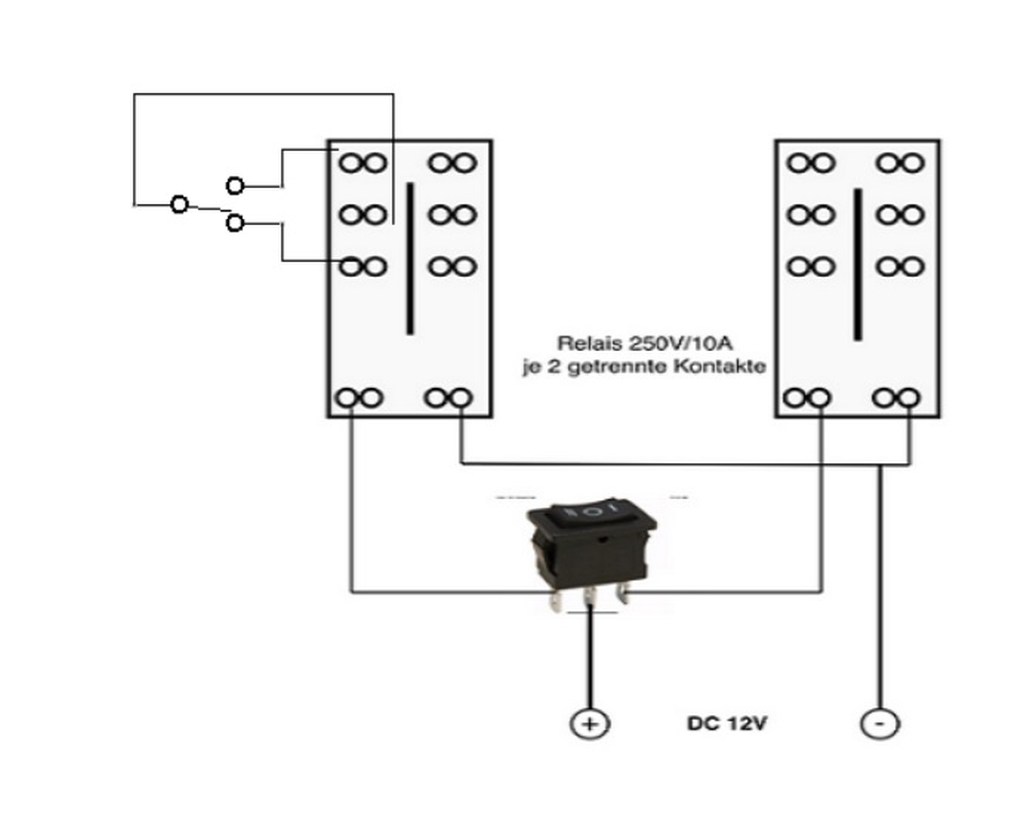

Gast #6824807
Alfredo D. schrieb:
> Im Ruhezustand liegen die Kontakte auf einer Seite siehe Bild.
Das rechte Relais ist ein Polwender für die Hauptwicklung.
Bestimmt also die Drehrichtung.
Das linke Relais schaltet den Motor aus und ein.
Also wenn der Motor laufen soll, muss das linke Relais
ziehen.
Die Position des rechten Relais bestimmt die Drehrichtung.
Deshalb die Diode.
Ich müsste wissen, sie die Relaisspulen an Deiner Steuerung
angeklemmt sind. Gemeinsame Masse oder gemeinsamer +Pol?
Momentan ist das ja so, das jedes Relais für eine bestimmte
Laufrichtung angesteuert wird.

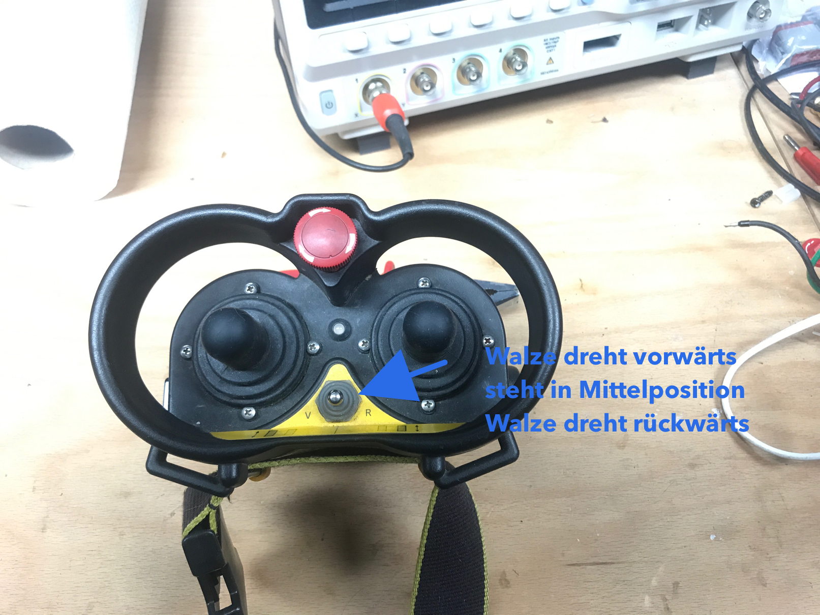

OP #6825209
Der links-0-rechts Schalter befindet sich auf einem Funk Handsender.
Schalte ich nach links, dann geht das Signal über Funk zum Steuergerät
zum jeweiligen Relais dieses schaltet dieses für die jeweilige
Motor-Laufrichtung.
Die Relays werden von der Steuereinheit über 12V Gleichstrom geschalten.
Vor dem Relais ist jeweils eine Schutzdiode mit einer LED die
aufleuchtet, wenn das jeweilige Relais bestromt ist.
Die Schaltung muss so verdrahtet werden, dass bei Ansteuerung des linken
Relais der Motor links herum läuft und bei Ansteuerung des rechten
Relais der Motor nach rechts läuft.
Wenn kein Relais angesteuert ist, darf der Motor nicht drehen.
Was ich aus dem Motorschaltbild heraus gelesen habe, ist, man braucht
nur den Kondensator im Wechsel tauschen um die Drehrichtung zu ändern. L
und N bleiben fest angeschlossen.
So wie ich es jetzt angeschlossen hab im Augenblick, wird über die
beiden Relais nur L und N getauscht, der Kondensator aber nicht.
Vielleicht ist es ganz simpel doch ich komme nicht dahinter.

Alfredo D. schrieb:
> Gemeinsamer Plus
Dann machst Du an den Minus-Anschluß vom linken Relais
zwei Dioden. Die Anoden zur Relaisspule.
Mit der einen Katode gehst Du an die Minus-Leitung,
mit der anderen Katode an den Minus-Anschluß vom rechten
(Polwechsler-) Relais.
