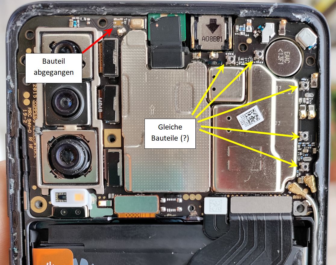

ich habe am Wochenende beim Handy meiner Tochter, ein Huawei P30, ein
neues Display eingebaut. Ich habe ein Display mit Rahmen und Akku
gewählt, was mir zwar ersparte, das alte Display aus dem Rahmen zu lösen
und das neue einzukleben, aber ich einige Bauteile umbauen musste.
Nach Zusammenbau funktionierte es, aber WLAN-Epmfang war sehr schwach
und funktionierte nur auf ca. 3 - 4 m Entfernung.
Nach erneuter Demontage und Kontrolle der Antenne fiel mir ein kleines
Bauteil entgegen. Ggf. habe ich es beim Ausbauen der Platine erwischt.
Ich habe dann schließlich rausgefunden, wo es hingehört und schicke
Fotos in der Anlage.

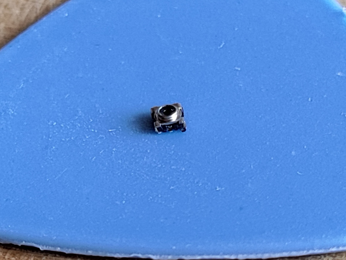

Nun habe ich aber keine Ahnung, wie ich das wieder befestigen kann. Das
Teil ist etwa 2 mm groß und hat offenbar 2 lange Seiten und 2 punktuelle
Kontakte zu befestigten.
Mit meinem Werkzeug und meinen motorischen Fähigkeiten kann ich das
unmöglich löten. Ich sehe die Details ja kaum mit bloßem Auge (okay,
Lupe habe ich), geschweige denn kann ich DAS löten.
Wie wird sowas wieder befestigt? Kann man das ggf. mit leitfähigem
Kleber kleben? (was immer noch schwierig werden würde).

Und was könnten das für Bauteile sein, zumal es auf der Platine mehrere
davon gibt? Das Handy funktioniert, aber der WLAN-Empfang ist schlecht.

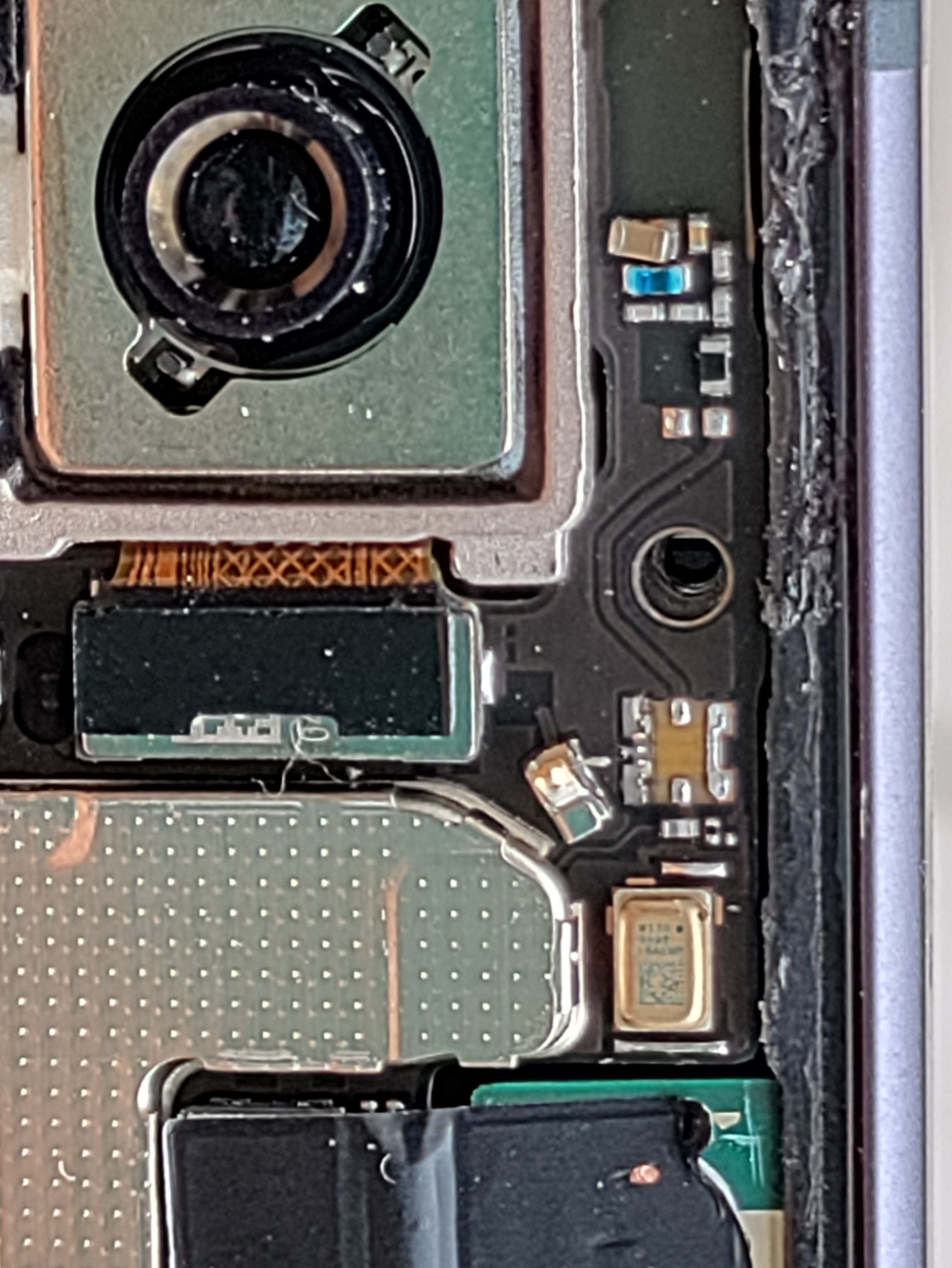

#6818059
Das ist soweit ich sehe nur eine Testbuchse, ich würde sagen es kann
reichen die beiden kleinen Pads mit einem Draht zu verbinden, das ganze
Ding muss da nicht wieder drauf.
Wäre natürlich besser wenn, aber dazu brauchts Heißluftequipment und
Kenne.
Einen Draht gerade und kurz da dranzufrickeln sollte man mit Lupe und
feiner Spitze noch so gerade hinbekommen.

Gast #6818917
Hi.
Sicher das nicht noch mehr kaputt ist ?
Die Bauteile an der Oberkannte sehen teilweise verschoben oder defekt
aus ( SMD-Kerko z.B.)(Der kleine braune Quader links oben)
ein besseres Foto kann helfen.

Gast #6819023
Prinzipiell Pad 2-4 brücken, der Rest aussenrum ist Masse. Ich sehe das
wie Xerxes, dass ein Bauteil des Anpassnetzwerkes (das erste wenn du die
Leiterbahn vom Testpunkt verfolgst) fehlt und der SMD Keramikkondensator
sieht verschoben und nur einseitig gelötet aus.

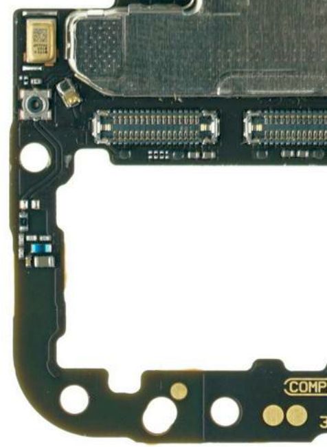

OP #6819053
In der Anlage ein Vergleich dieses Bereiches. Links Original (unscharf,
da Screenshot aus Video) und rechts ein Foto von meinem Handy.
Da scheint kein Bauteil zu fehlen am Ende der Leiterbahn, aber der SMD
Keramikkondensator sitzt auf jeden Fall schief. Die Position stimmt
aber, also er ist nicht um mehrere mm verschoben. Muss ich mir genauer
anschauen, wenn ich das Handy wieder in der Hand habe.
(Firma: Golden Delicious Computers) #6819139
Matthias M. schrieb:
> Hallo,
> davon gibt?
Das scheint ein Murata MM8430-2610RB3 (oder vergleichbar) zu sein.
https://www.mouser.de/datasheet/2/281/o33e-844855.pdf
So eine Buchse mit eingebautem Schalter wenn man eine passende "Probe"
ansteckt, wird in der Fertigung für Messzwecke benötigt. Kann man, wie
andere geschrieben haben, überbrücken.
