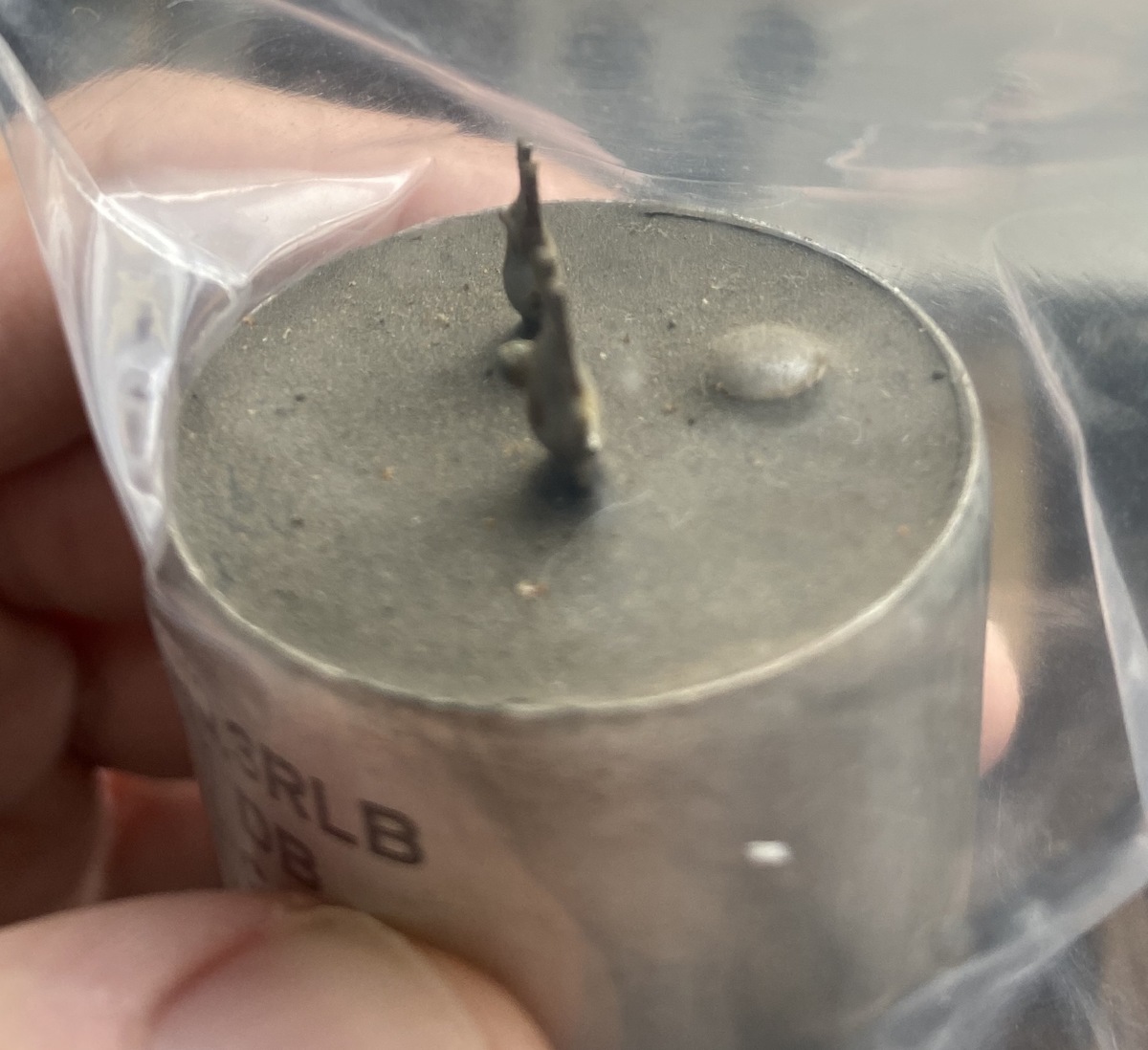

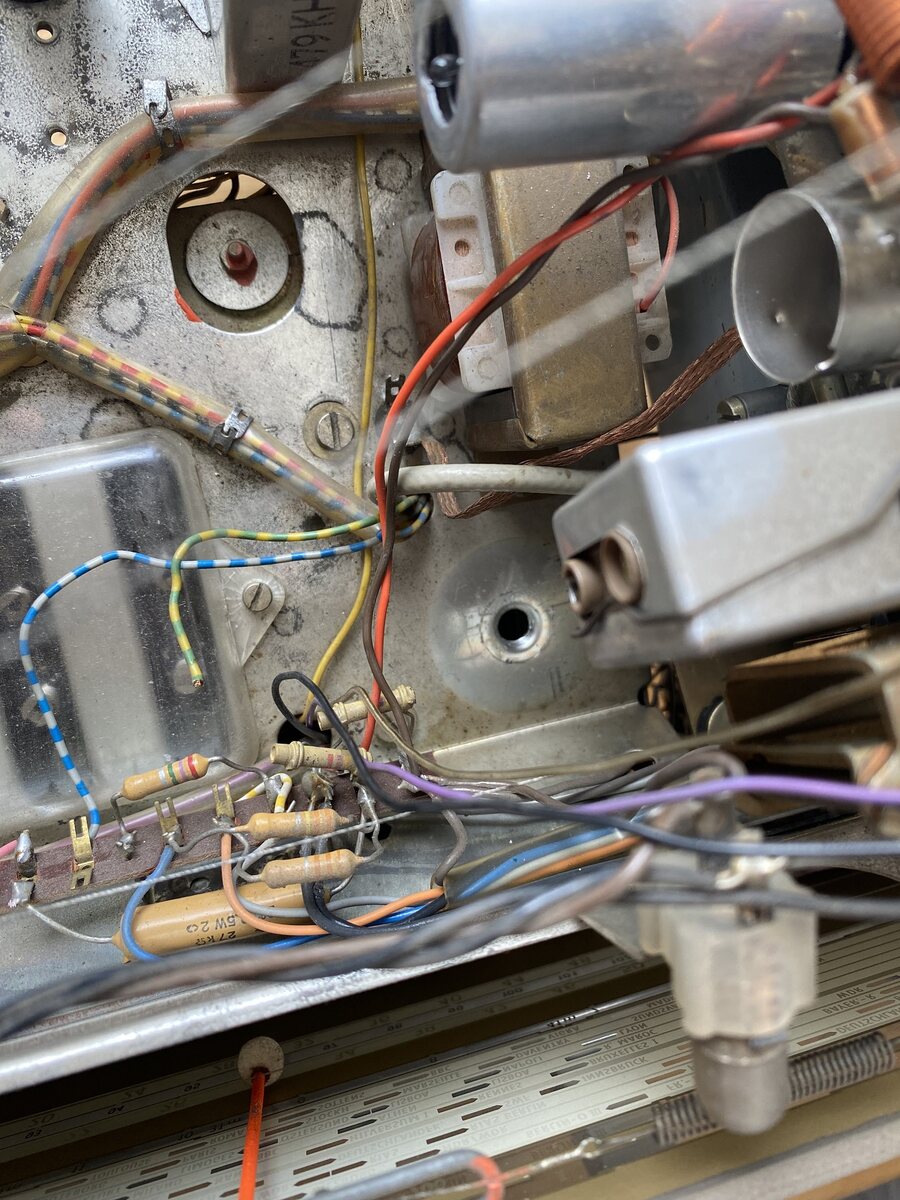

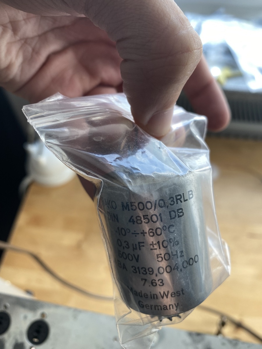

Hallo zusammen, auf meinem Tisch steht ein Röhrenradio Bj 1963, das Gerät hat einen Motorischen Sendersuchlauf mit Ferrarisläufer. Der besitzt einen ölgefüllten 0.3uF Kondensator, seht die Bilder im Anhang an. Der Kondensator ist laut der bekannten Liste im Netz PCB haltig, den baue ich daher als erstes aus bei diesen Geräten bevor ich irgendwas anderes mache. Drähte abgezwickt und das Bauteil mit einmal Handschuh ausgebaut und in eine Tüte gesteckt. Wie Ihr seht gibt es am Übergang zwischen der Vergussmasse und dem Becher einen kleinen Absatz, ich bin mir nicht sicher ob das ein Riss in der Vergussmasse ist oder in der Fertigung das Gießharz sich dort verformt hat, so gut sind meine Augen leider nicht. Ich habe den Kondensator einige Sekunden testweise auf den Kopf gestellt (im Gerät steht er mit den Anschlüssen nach oben) kann aber keine Flüssigkeit sehen die ausläuft. Die Oberfläche ist staubig, sieht aber nicht ölig/nass aus. Der Wert stimmt mit 309nF auch noch perfekt, alles kein Grund zur Sorge. Schaut Euch aber mal das Chassis an, da sind leichte Spuren von irgend einem braun/gelben Schmutz. Der lässt sich mit Wattestäbchen und Wasser leicht entfernen, ist auf der Gegenüberliegenden Seite wo dieser "Riss" mal war. Ich kenne das eigentlich nur so dass diese Kondensatoren (wobei ich das nur von MPs kenne die wohl trocken sind) platzen und der Wert danach garnicht mehr stimmt. Das Öl verdampft ja nicht, wäre das Gerät Kontaminiert schätze ich würde ich das sehen und wohl auch riechen, es "mufft" nur nach altem Staub. Im Forum hatte ich mal den Tipp mit der Beilsteinprobe erhalten, da sich die Flüssigkeit wenn dann "verzogen" hat oder nur sehr sehr wenig ausgetreten ist kann ich das nicht versuchen. Der Kondensator war mit ~2mm Abstand zum Chassis montiert, eigentlich hätte sich der Schmodder darunter sammeln müssen. Dort ist aber nichts. Wie würdet ihr das einschätzen? Gruß, Jan

Jan K. schrieb: > Wie würdet ihr das einschätzen? Kondensator war noch dicht.
Steht doch oben, normalerweise sind die in den Geräten noch dicht, ich habe es nie anders erlebt. Zur Sicherheit ersetze ich die gegen Neuteile das auch in Zukunft nichts passiert.
OK, das ist schön. Dann reicht es wenn ich ihn Fachgerecht entsorge und
den Empfänger anschließend Wiederbelebe. Danke!
Jan K. schrieb: > Steht doch oben, normalerweise sind die in den Geräten noch dicht, ich > habe es nie anders erlebt. Eben. Ich auch nicht. Die sind auch nicht gefüllt, sondern nur das Papier ist damit getränkt. Probleme gibt das erst bei der Entsorgung (Die Du jetzt an der Backe hast).

Andreas B. schrieb: > Die sind auch nicht gefüllt, sondern nur das > Papier ist damit getränkt. Das ist stets etwas mehr drin als das Papier aufnehmen kann.
