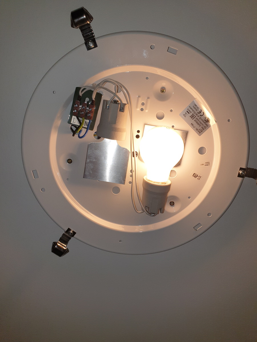

Ich habe im Bad eine Leuchte mit 2 E27 Fassungen. Die Leuchte ist für
2x60W ausgelegt (siehe Bilder).
Es ist jetzt schon zum 2. Mal die selbe Glühbirne (auf der Position der
Fehlenden im Bild) innerhalb von ein paar Monaten kaputt gegangen. Erst
verstärktes Flackern und dann ganz aus.
Als Leuchtmittel habe ich jeweils 10.5W Birnen von Phillips verwendet.
Gibt es einen Grund wieso wieder die selbe Birne kaputt gegangen ist
oder ist es Zufall?
Danke für eure Ideen

Zufall kann natürlich sein, es sind ja erst 2 Ausfälle.
Ansonsten würde ich vermuten dass das Leuchtmittel welches bereits 2 mal
ausgefallen ist heißer wird als das Andere. Diese LED-Leuchtmittel sind
gerne aus Kunststoff. Die Elektronik darin wird sehr heiß und die Wärme
wird durch die Kunststoffgehäuse nicht gut abgeführt.
Die Leuchtmittel sind vom genau selben Typ?
Ist die Lampe an einer Wand angebracht und in der Position so wie auf
dem rechten Foto?

10,5 W ist eine Menge für LED-Birnen, bei 2 in einem Gehäuse. Sie
vertragen nur einen Bruchteil der Wärme einer Glühbirne.
Zeig vielleicht mal die Abdeckung oder was sonst drumherum ist. Bei 2
macht es zwar wenig Sinn zu spekulieren, ob das Zufall ist, aber es kann
durchaus sein, dass eine Seite stärker gekühlt ist (am Fenster, am
Lüfter, ...)
Abhilfen: Nur 3W je Birne, nur eine oder die Abdeckung ganz weglassen.
Die Wattangabe der Leuchte spielt keine Rolle. Sie ist eine obere
Grenze, bei der noch kein Kabel verschmort und keine zu heißen Stellen
am Gehäuse auftreten.

von T. F. (sar)
Morgen,
Danke für die Antworten. Hier sieht man die Leuchte:
https://www.leuchte.de/eglo-salome-o-40-cm-stahl-chromfarben-gehause-chrom-durchmesser-40-cm
Sie ist an der Decke montiert.
Thermischer Tot klingt sinnvoll, da zwischen Glasabdeckung und Decke nur
ein kleiner Spalt bleibt.
Werde Mal probieren ob ich mit weniger hellen Birnen mich im Spiegel
noch sehe bzw. klassisches Glühobst probieren. Oder eine Leuchte
besorgen welche einen effizienteren Luftaustausch zulässt.
Danke!

Laut Aufkleber im 1. Bild kann die Leuchte 2x60W, siehe auch die
Keramikfassungen. Natürlich kann man auch 2x40W nehmen, ich weiß ja
nicht, wie groß sein Badezimmer ist :)

Du könntest versuchen 5-10mm lange Abstandhalter zwischen Decke und der
Leuchtenrückseite zu setzen. Da sind genügend Löcher ins Blech gestanzt,
daß sich damit genügend Luftzirkulation zur Kühlung ergeben könnte -
wenn's der Optik halt nicht abträglich ist.

Wenn das Glas montiert ist, sollte für beide LED die gleichen Bedinungen
herschen, wenn beide LED absolut gleich sind. Dann gibt es nur zwei
Möglichkeiten:
1. Zufall
2. liegt an den Kabellängen.
  Mich wundert heute in der Elektronik garnichts mehr,
  auch wenn es nur ein paar Milliohm sind.
  Oder die längeren Kabel kühlen besser.
Und noch was: Wer in der Elektronik rechnen kann
die Hälfte von 2 ist nicht 1.
Und sonst könnt Ihr gerne über mich herziehen.
HolgerR

Leuchtengehäuse ist für Glühlampen 60 W ausgelegt.
Das sagt nichts darüber aus, was die reingeschraubten Lampen aushalten.
Nur etwas darüber, wann die Leuchte überhitzt wird.
Also, einige LED-Leuchtenhersteller sagen sogar genau, wie herum die
Lampen betrieben werden dürfen. Nicht hängend, sondern nur stehend. Und
quer schon mal garnicht.
Und wieso immer gerade eine kaputtgeht:
Weil es da am wärmsten ist.

T. F. schrieb:
> Zufall?
Nicht unbedingt, sondern eher Konstruktionsfehler der Lampe.
Ich sehe da keinen Kühlkörper. Sind das solche schäbigen
Filament-Dinger?
Die müssen kaputt gehen, weil sie prinzipiell zu heiß werden. Ich
würde eher sagen: du hast echt Glück mit der einen, die noch geht.

von Karl B. (gustav)
Lothar M. schrieb:
> Ich habe im ganzen Haus E27 LED-Lampen...
die Badezimmerleuchte bei mir hat auch ein geschlossenes
Feuchtraumgehäuse, (so eine Kugel) und da ist in 5 Jahren trotz häufigem
Ein- und Ausschaltens noch keine LED-Lampe kaputtgegangen.

meine Badezimmer-LED war ein Zehnerpack für 4,95 Euro. Und tut's.
Das Problem des TO ist, soweit ich das mitbekommen habe, dass er nicht
Pech hatte mit seinen minderwertigen LED-Lampen, sondern vielmehr, dass
er sich hat durch die Angabe 2 x 60 Watt der Leuchte irritieren lassen.
Im Klartext:
Da gehören schwächere LEDs rein.
Frage:
Ist es bei den verwendeten 10 Watt LEDs nicht schon zu hell?
Reicht da nicht nur eine, wenn überhaupt, um zwei 60 Watt Glühlampen
lumenmäßig vollumfänglich zu ersetzen?
Oder sollte da ein Scheinwerfer rein?

von Serge W. (Gast)
Lothar M. schrieb:
> Ich habe im ganzen Haus E27 LED-Lamen, die pro Stück locker um die 200g
> wiegen und echten Alu zur Kühlung nach aussen geführt haben. Da ist seit
> 3 Jahren keine kaputt gegangen.
Ja, die kenne ich auch noch. Bei den o.g. Leuchtmitteln des TE sind es
aber Filament-LM mit winzigem Netzteil im Sockel und gar keinen
Kühlkörpern. Nur Konvektion.
Ich will niemandem was unterstellen, aber manchmal denke ich, dass die
Hersteller absichtlich das Unwissen der Kundschaft ausnutzen. Denn im
professionellen Bereich gibt es immer Hinweise auf Brennstellung,
Nutzlebensdauer != Lebensdauer bis zu 30.000 Stunden wenn man die in
flüssigem Stickstoff betreibt (sorry für die Übertreibung).
In einem renommierten Institut für Lichttechnik (Braunschweig??) wurden
die "Consumer" LED mal im Klimaschrank unter realen Bedingungen
getestet, also >45'C Umgebungstemperatur, wie sie in Leuchten auftritt.
Die paar, die überhaupt überlebt haben (es wurde aus Zeitgründen nur
10.000 Std. getestet) haben mehr als die Hälfte ihrer Leuchtkraft
verloren.
Also man kann LED-Leuchtmittel schon empfehlen, aber dann wirklich auf
Kühlung und Brennstellung achten.
Grüße, Serge

von Mani W. (e-doc)
Christian B. schrieb:
> Hitze ist das Hauptproblem bei Halbleitern, was
> die Haltbarkeit heruntersetzt.
In Led-Lampen ist der beste Kanditat ein kleiner Elko, der platzt
ziemlich sicher, weil dem zu warm wurde (Fotos davon habe ich genug)
und mitunter nimmt der Elko dann gleich den kleinen Übertrager von
der Leiterplatte mit...
Und die Lampenhersteller geben ja nur die Led-Lebensdauer mit
-zig tausenden Stunden an, nicht aber die Lebensdauer der Elektronik...

von Serge W. (Gast)
Gerald K. schrieb:
> Nicht unbedingt. Die Ausfälle beschreiben eine Badewannenkurve. Es
> könnte der tiefste Punkt erreicht sein und ein längeres Leben
> bevorstehen.
Ja, das gilt für Fertigungsfehler eines Produktes, welches bei korrektem
Einsatz lange halten sollte.
Bei den Leuchtmitteln des TE sind es aber Hitze und Feuchtigkeit (beides
ungesund für LED), also Betrieb abseits der Norm wenn man streng ist,
und somit eben keine Badewanne anwendbar.
