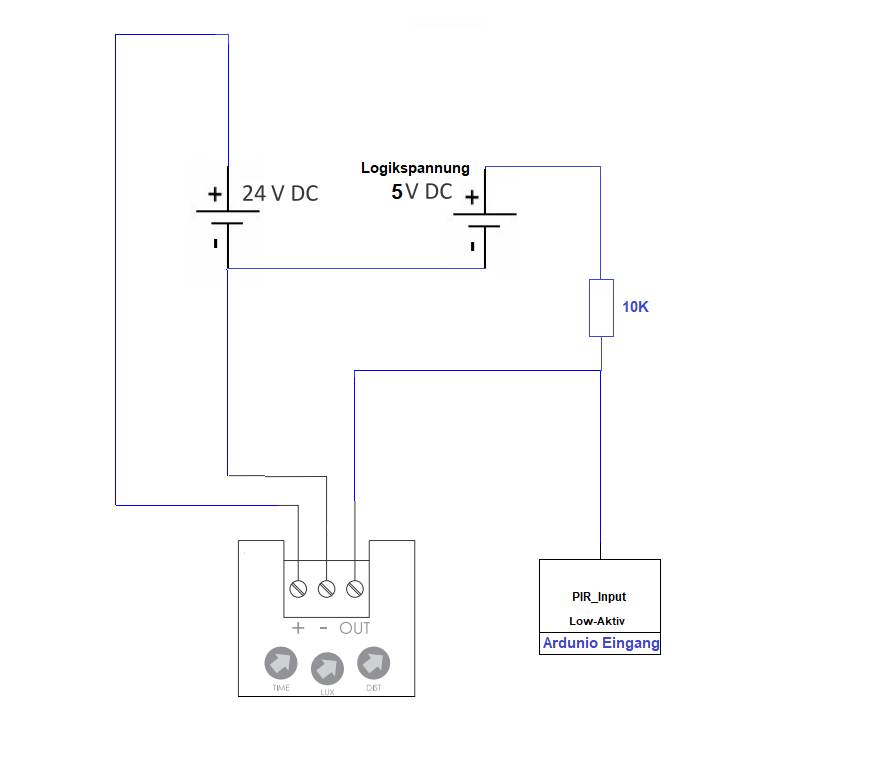

Ich hab einen 24V-Bewegungsmelder mit einem OC-Ausgang.
Kann ich diesen OC-Ausgang über einen Pull-Up-Widerstand direkt an die
5V des Arduinos anklemmen?
Ich habe die Schaltung mal skizziert.
Danke für eure Hilfe!
Jürgen

Stefan ⛄ F. schrieb:
> Du musst aber den GND Anschluss vom Arduino mit dem GDN Anschluss der
> Netzteile verbinden.
Ich hatte das durch die Masseverbindung der 24V und der 5V Logikspannung
impliziert. Aber vermutlich schadet es nicht, das nochmal explizit zu
sagen.
Jürgen schrieb:
> Er sollte laut Bedienungsanleitung Masse durchschalten.
Dann passt das.
Evtl. musst du den Pullup noch ein wenig niederohmiger machen, denn wenn
der Sensor 8A schalten kann, dann könnte er durch irgendwelche
Beschaltung einen höheren Leckstrom haben. Aber das kann man ja am
µC-Pin messen.

Die Massen aller Spannungsversorgungen (inklusive der Masse vom Arduino)
werden natürlich verbunden!
Ich probiere den 10k-Pullup mal.
Sonst mach ich nen 4k7 oder sowas in der Größenordnung rein.
