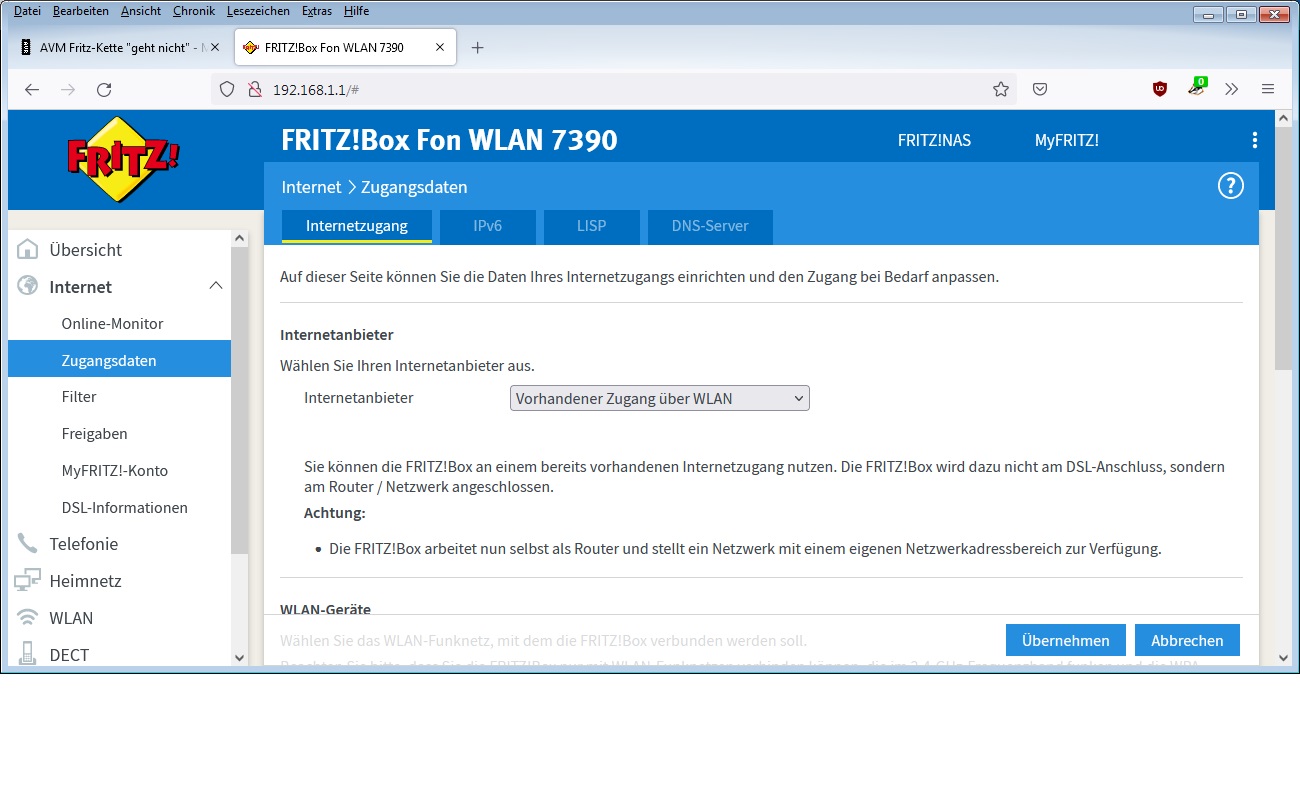

ich habe hier folgende Anordnung:
"Einspeisung" Internet durch eine FB7590
Hofseitig einen Fritz WLAN Repeater 310, der wird über die FB7590
versorgt. Funktioniert auch gut und stabil.
Unserem Nachbarn "übern Hof" wollte ich jetzt mit WLAN aus einer alten
FB7270 versorgen. Er hängt im Grenzbereich zurm R310, deswegen soll das
Signal noch mal "repeated" werden.
Irgendwie bekomme ich es aber nicht hin, die FB7270 als Repeater für den
310 zu konfigurieren.
"Geht" solch eine ANordnung überhaupt? FB7590 -> R310 -> FB7270
--> Vielleicht hat ja jemand ähnliches, und kann mir spezifische
Konfigurations-Hinweise für die FB7270 geben ....

Mir hat der Support mal gesagt, das Fritz-Repeater nur eine Schicht um
den Router können, Mesh hin oder her.
Bei mir war die Situation ähnlich: FB unten, R1 ein Stockwert höher, R2
im gleichen Stockwerk wie R1 aber am anderen Ende des Gebäudes.
Nix zu wollen, der R2 will zur FB verbinden, was aus naheliegendem Grund
nicht ging.
Dabei waren beides 1750er, also Dualband-Crossover-Repeater, an einer
7490, also ebenfalls Dualband.
Die Software verweigert das, weil wohl die Latenzen durch mehrere
Schichten zu groß werden.

Gast #6819501
1.AVM sagt, dass die Repeater bei WLAN etwa auf der halben Strecke sein
sollen um einen stabilen Empfang zu sichern. Was sie nicht gleich
verraten ist, daß jeder Repeater Bandbreite braucht. Damit wird
natürlich der Letzte nicht der schnellste sein.
2.Mesch funktioniert ab 7.xx als System
3.https://avm.de/mesh/faqs/fritzrepeater-mit-anderem-mesh-repeater-verbinden/

Ich hatte vor ca. 3 Jahren mal 2 von diesen Steckdosenrepeatern
hintereinandergeschaltet. Zum Einrichten hatte ich die beide in der Nähe
der fritzbox, danach ging das problemlos auch hintereinander. Hier ist
also nur noch nötig, der FB7270 den Repeater beizubringen.
