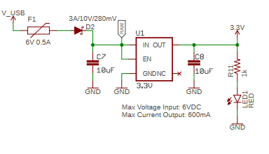

ich bin Informatiker und habe nur grundlegende Kenntnisse in
Elektrotechnik. Ich bin an einem Projekt mit einem ATMEGA 32U4 und habe
mich dabei an dem Schaltplan des SparkFun Qwiic Pro Micro orientiert
(Bild des betreffenden Bereichs hängt an, der komplette Schaltplan ist
hier verfügbar:
https://cdn.sparkfun.com/assets/4/4/f/2/a/Qwiic_Pro_Micro_V2_0_USB_C_Schematic.pdf).
Meine Frage dreht sich um die Schottky-Diode D2:
Im Schaltplan ist sie mit den Werten 3A/10V/280mV angegeben. Leider ist
bei keinem der Shops, bei denen ich sonst bestelle, eine Diode mit
diesen Werten lieferbar. Was ich aber hier habe sind Dioden mit den
Werten 3A/10V/600mV und 2A/10V/460mV.
Die Stromversorgung erfolgt über USB und der Bedarf meiner Schaltung
liegt bei maximal 0,2A. Als Voltage Regulator V1 verwende ich einen
AP7365-33WG-7.
Nach meinem Verständniss müsste es mit beiden Dioden funktionieren,
oder?
Wäre eine der beiden Dioden besser geeignet als die andere?
Und wenn noch jemand die Muse hat mir das zu erklären: Was ist in dieser
Schaltung der Vorteil einer Schottky-Diode gegenüber einer normalen
Diode? Hat die noch eine andere Funktion als den Schutz vor Verpolung
(was ja bei USB eigentlich ausgeschlossen sein sollte)?
Danke für eure Hilfe & viele Grüße,
Orell
Die mit weniger Uf.
Denn sonst könnte die URAW (wo auch immer sie verwendet wird) irgendwann
zu niedrig sein.

von Karl B. (gustav)
wie wär's mit einer 1N5817:
"...Extremely Low VF..."
immer noch besser als die vorgeschlagenen Dioden.
ciao
gustav

von MAHWE (Gast)
Bitte schau im Datenblatt wie groß der Spanungs unterschied zwischen
Eingang und Ausgang am Regler sein darf.
5V-3,3V = 1,7V
1,7V -Diode (0,3V bis 0,7V) = 1,4V bis 1V  hast du dann für den Regler
übrig.
Erst schauen dann auswählen.
von Udo S. (urschmitt)
Die max. Sperrspannung darf auch höher sein wie 10V. Korrekt ist hier
>=10V
Die Strombelastbarkeit sollte >=1A sein. Wichtig ist dass die
Durchlassspannung bei deinem max. benötigtem Strom möglichst klein ist.
Die von  Karl B. empfohlene 1N5817 sollte völlig ausreichen.
BAT60 sollte auch klappen.
von MaWin (Gast)
Orell G. schrieb:
> RAW verwende ich nicht
Dann ist es wurscht.
Die 3.3V kann der Regler sogar mit einer normalen Siliziumdiode (1N4004)
erzeugen.
Man kann die Diode auch weglassen (Draht), eine Verpolung ist an USB
nicht zu erwarten und die meisten LowDrop Regler halten 5V verpolt aus
(wir kennen dein Modell nicht, weil du es NATÜRLICH nicht erwähnt hast).
Auch die Sicherung F1 kann entfallen, weil der Regler schon eine
Kurzschlussstrombegrenzung enthält und an RAW ja nichts gezogen wird.
Es sind Angstbauteile.

von Stefan F. (Gast)
Welche Polyfuse ist es denn? Die LittleFuse 1206L050L hat maximal 0,75Ω,
also bei 500mA einen Spannungsabfall von 0,375V. USB erlaubt 4,5V.
Also hast du hinter der Sicherung nur 4,125V mit denen du sicher rechnen
kannst.
> Der Voltage Regulator AP7365-33WG-7 benötigt laut Datenblatt
> mindestens 4,3V.
Hoppla, die Rechnung geht nicht einmal ohne Diode auf!
Orell G. schrieb:
> über ein USB-Netzteil betreiben also gehe ich jetzt
> zumindest mal von 5V aus
Und am Kabel fällt nichts ab? Befrage mal die Raspberry Pi Fraktion
dazu, die können ein Lied vom Spannungsabfall am USB Kabel (und Stecker)
singen.
> der Bedarf meiner Schaltung liegt bei maximal 0,2A
Damit wird es ohne Diode knapp passen.

von Peter D. (peda)
Orell G. schrieb:
> Der Voltage Regulator AP7365-33WG-7 benötigt laut Datenblatt mindestens
> 4,3V.
Lt. Datenblatt:
- Wide Input Voltage Range: 2V to 6V
- Low Dropout: 300mV at 600mA
D.h. 3,6V reichen aus.
... wenn sowieso nichts an URAW eingespeist wird und somit auch kein
Strom von URAW zurück in den USB-Host fließen kann.
Orell G. schrieb:
> wollte ich die nicht einfach weglassen, ohne zu wissen, ob die
> außer Verpolung noch irgend eine andere Funktion erfüllt.
Wenn du z.B. ein Netzteil an URAW anschließen würdest, dann würde das
Netzteil ggfs. einen ausgeschalteten USB-Host mit versorgen.

von Orell G. (orell)
Danke, das klingt nach einem plausiblen Grund, weshalb die Diode beim
Pro Micro verwendet wird!
Meine Schaltung ist galvanisch von anderen Stromkreisen getrennt. Dann
lasse ich sie weg.

kaum mehr als zweistellige mA benötigen.

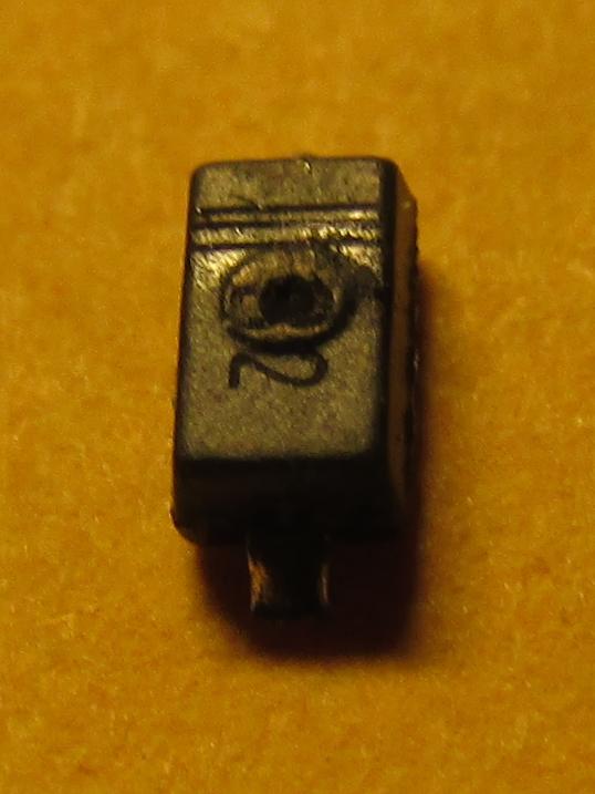

Hier hat eine solche sogar als Sicherung funktioniert, kann man sich
leider nicht drauf verlassen.
Manfred schrieb:
> Die Angabe von sparkfun mit 3 Ampere ist Verarschung
Nein, diese Angabe sorgt dafür, dass beim tatsächlich benötigten viel
niedrigeren Strom die Uf noch viel kleiner ist. Denn wenn die Diode bei
3A eine UF von 280mV hat, dann hat sie bei 100mA irgendwas um 150mV.
von HildeK (Gast)
Manfred schrieb:
> Die Angabe von sparkfun mit 3 Ampere ist Verarschung,
Die Diode ist auch nur für 0.5A spezifiziert - zumindest im DB von IR.
Sagt auch deren Name schon: 0520 steht für 0.5A / 20V.
Ich hätte eine MBRS340 (3A/40V) oder eine PMEG3050 (3A/50V) verwendet.
Beide liegen bei 0.5A unter 300mV @ 25°C typisch.
von Manfred (Gast)
Das kannst Du den Threads entnehmen! Es ist aber egal, weil in dieser
Anwendung niemals ein so hoher Strom benötigt wird.
Nachvollziehbar ist einzig dieses:
