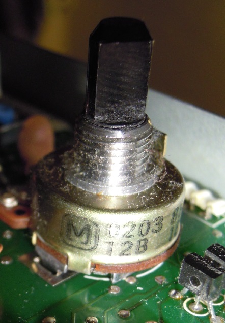

Das M im Quadrat ist wohl das alte Logo von Marquardt? Aber in einem
japanischen Gerät?
Die Zahlen links sind 0203 / 12B, rechts steht 8805 / 180.
Die Baureihe könnte also 0203 heißen, während 8805 das Datum sein wird
(ICs um 1990.)
Falls noch Details nötig sind:

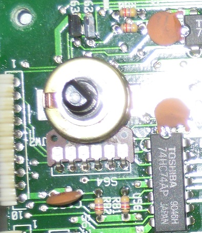

Der Schalter ist in einem Kenwood-Labornetzteil PWR 18 mit
Mikrocontroller verbaut, wo er der zentrale Regler für das Mäusekino
ist, ähnlich wie bei HP-Geräten aus der Zeit. Er muß fest auf der
Platine sitzen, da der Drehknopf durch ein Loch in der Frontplatte
direkt aufgesteckt wird. Die Schraubbefestigung des Schalters wird nicht
verwendet und wegen des riesigen Lochs wäre ein anderer, anschraubbarer
Schalter nur schwer und häßlich zu befestigen.
Der Schalter kann nur drehen, keine Drückfunktion. Er ist an zwei
Stellen unterseitig mit einer Blechzunge in die Platine eingelötet, bei
den verzinnten rechteckigen Leiterflächen. Kaputt ist er, weil die Achse
mal einen Schlag abbekommen hat und sich nun im Lauf der Jahre  die
Blechkappe von der Pertinaxplatte gelockert hat. Im Notfall wäre
Nachbiegen der Haltenasen noch eine Option. Die dann aber evtl. nicht
mehr lange hält, weil ich das schonmal machen mußte.

OP #6821351
Die Lösung scheint "EC16" bei Aliexpress zu sein.
Die Lötzungen haben ca. 16 mm Abstand, und es gibt im Land des
Reisanbaus auch diesen Abstand als Massenware. Lediglich die Pins
stimmen gar nicht, da die neuen Encoder 3 Pins in mittenzentriert haben
und bei den 6 Pins vom Alten zwar nur jeder zweite belegt ist, die Reihe
aber um ein halbes Loch verschoben ist. Die Codierung dürfte dieselbe
sein, aber da habe ich dann endlich mal eine sinnvolle Anwendung für
wenigstens zwei Kanäle meines Vierkanal-Oszis. :)
Conrad hätte hier ein Bombengeschäft machen können, aber man führt
lieber nur die 11mm-Verianten. Selbstverständlich nichtmal die in
vorrätig, sondern bestellbar. Da ich aber welche rumliegen habe, konnte
ich ausschließen, daß die passen.

OP #6826569
decoder schrieb:
> Wollvieh W. schrieb:
>> Die Zahlen links sind 0203 / xx, rechts steht 8805 / xx
> w02-0388-05  Kennwood Teilenummer.
> ~ ebay.de/itm/333744250255
Wow, da muß man auch erstmal draufkommen. Erstens, daß die Teilenummer
so ein komisches Format hat, und zweitens, daß man das noch getarnt auf
das Teil druckt. Die obere Zeile ist ja 0203 8805. Durch die komische
Trennung hat natürlich auch keine Suchmaschine eine Chance.
35 Öcken mit Versand, gibt auch teurere Angebote. Da schau ich mal, in
welchen Kenwood-Geräten das Teil noch verbaut hat und und kaufe dann den
passenden Verstärker o.ä. auf dem Flohmarkt.
decoder schrieb:
> http://www.rfsystem.it/shop/product_info.php?products_id=62
Witzigerweise habe ich eine ähnliche Lösung gefunden wie die
Adapterplatine in diesem Link. Ich habe nämlich in meiner Bastelkiste
einen SMD-Encoder in 11 mm gefunden. Die Bedrahteten passen nicht durch
die Befestigungslöcher, weil zu schmal, aber die SMD-Version ließ sich
genau auf die Lötflächen anbringen. Dann noch drei fliegende Drähte und
eine kleine Raterei wegen der Anschlußbelegung und es funktioniert.
Fehlt noch der Dauertest, obs mechanisch hält. Wenn nicht spendiere ich
beim nächsten Versuch eine ordentliche Portion Heißleim.
