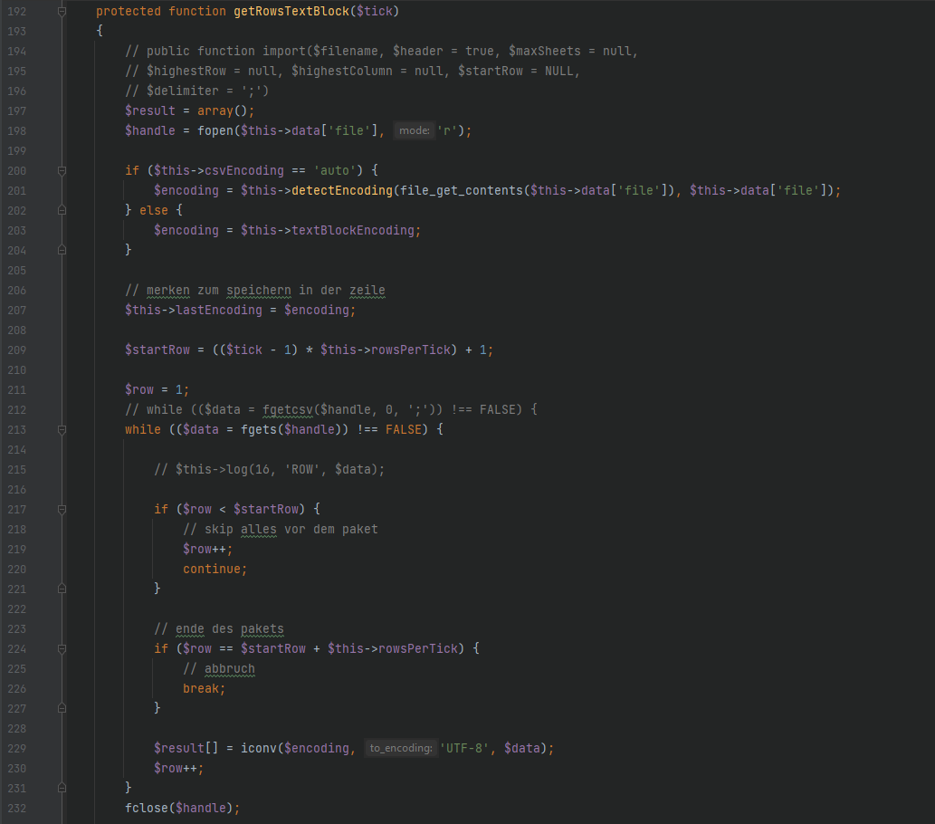

Ich schlage mich gerade ohne grosse PHP Kenntnisse mit PHP herum und
habe Probleme mit der encodierung. Das PHP Script öffnet eine txt Datei
(gespeichert mit UTF-16 LE codierung, Kundenimport und kann nicht anders
gespeichert werden), die im angehängten Screenshot auf Zeile 229 mit
UTF-8 encodiert werden sollte. Dies funktioniert aber nicht korrekt. Mit
dem Debugger ist ersichtlich, dass die Umlaute nicht korrekt angezeigt
werden. Kann mir jemand weiterhelfen? Könnte da ein Fehler sein oder
suche ich vielleicht am komplett falschen Ort?

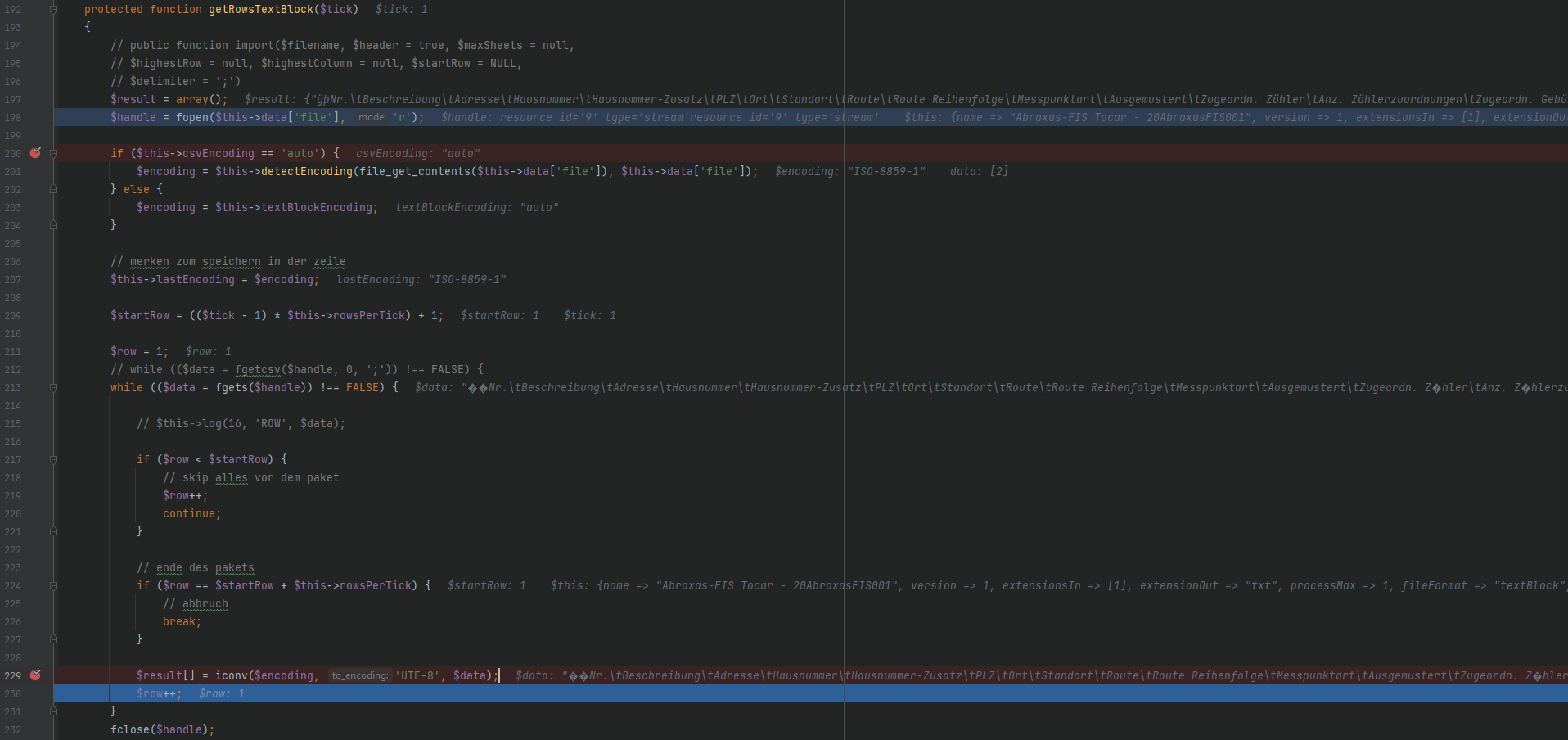

Vielen Dank für die Antworten. Das Input File habe ich überprüft und da
stimmen die Umlaute.
Mit detectEncoding wird ISO-8859-1 als encoding gefunden (Unbennant1).
Wenn ich aber dann mit diesem encoding nach einem Wort in $medium suche,
wird nichts gefunden, obwohl ich sehe, dass das Wort vor kommt
(Unbennant2). Ich habe mb_strpos auch mit UTF-16 probiert, aber da kam
das gleiche Ergebnis (false) raus.
Wenn ich im Debugger auf "set value" bei $medium klicke, wird mir
folgendes angezeigt (Unbennant3):
"\\u0000w\\u0000a\\u0000s\\u0000s\\u0000e\\u0000r\\u0000 \\u0000&\\u0000
\\u0000a\\u0000b\\u0000w\\u0000a\\u0000s\\u0000s\\u0000e\\u0000r\\u0000"
Ich nehme an, dies gibt auch nochmal einen Hinweis auf das Encoding
oder?
Wie muss mein Code lauten, damit ich true zurückbekomme (Unbennant2)?
Das ist UTF-16.
Öffne das File in einem Editor und probiere dort mit verschiedenen
Encodings, dann siehste schneller ob das Encoding passt. Wenn du es dort
ermittelt hast stellt du das in deinem Code ein.
Wenn du Pech hast, ist das File ein Mischmasch aus verschiedenen
Encodings weil mal einer mit falschen Encodingeinstellung das File
geändert hat.

Ich hab das File geöffnet und mal in UTF-8 abgespeichert. Wenn ich es
dann teste, läuft alles korrekt durch ohne dass ich ich im Code etwas
verändern musste. Heisst bei mb_strpos ist immer noch ISO-8859-1 als
Encoding drin, aber mit UTF-8 wird das trotzdem richtig erkannt?
Kann ich allenfalls das File in UTF-16 lassen und dafür beim Öffnen des
Files (Unbennant4) alles auf UTF-8 codieren? iconv habe ich probiert,
aber das hat nicht geklappt.

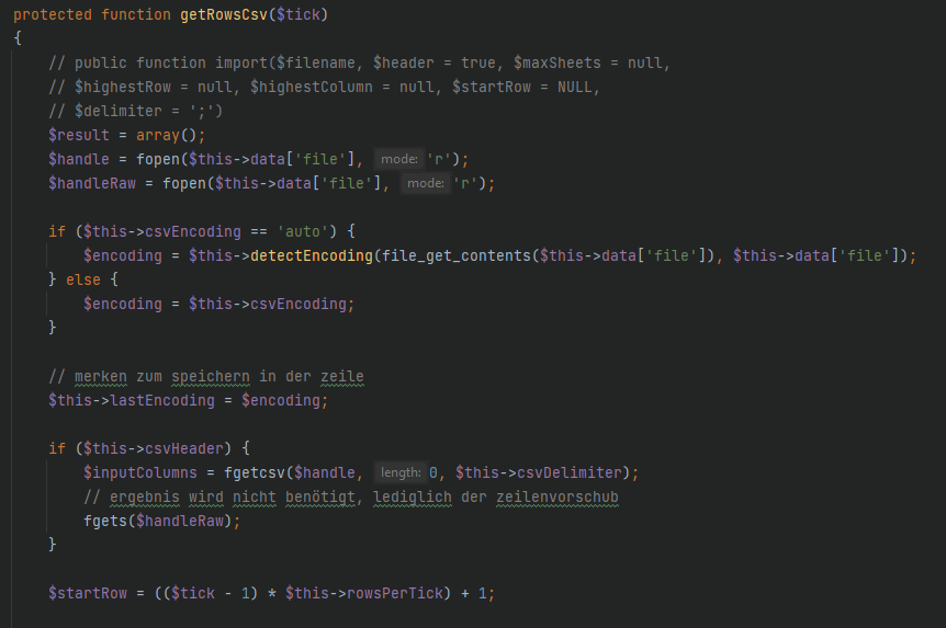

Ich hab den falschen Screenshot angehängt, sorry. Das hier ist der Part,
wo das File geöffnet wird.
1. detectEncoding würde ich rauswerfen, das funktioniert nicht
zuverlässig, siehe auch Doku dazu.
2. In deinen iconv-Aufrufen steht nie das Quellformat drinn.
Probier mal bei iconv als Quelle "UTF16LE"
iconv gibts auch als gleichnamiges Kommandozeilenprogramm:
iconv -l: Listet die Encodings, hier die UTFs:
UTF-7, UTF-8, UTF-16, UTF-16BE, UTF-16LE, UTF-32, UTF-32BE,
UTF-32LE, UTF7, UTF8, UTF16, UTF16BE, UTF16LE, UTF32, UTF32BE, UTF32LE,
Ansonsten muss du da evt. ein bischen rumprobieren denn der mb-string
support in PHP war schon immer mehr oder weniger kaputt und sowas wie
UTF-16 funktioniert meist noch schlechter als UTF-8, nicht nur in PHP.
Die mb_string-Funktionen tun deshalb meist nicht das was sie sollten.
Wenn mb_string immer noch Ärger macht, dann vielleicht UTF-16 in einen
einbytiges characterset (ISO-8859-*) wandeln, dann mit den normalen
strpos-Funktionen arbeiten und das Resultat wieder nach UTF-8 oder was
auch immer wandeln.
hört sich vermutlich blöd an, aber mit iconv hatt ich auch schon Freude,
dass hinterher nichts passte, versuch mal mb_convert_encoding nach dem
Lesen Deiner Datei.
