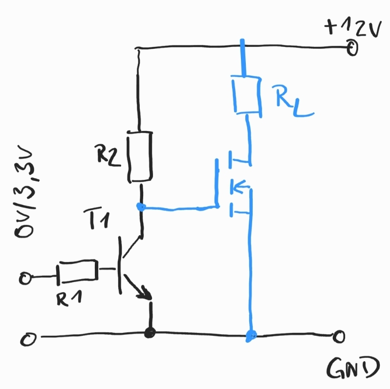

Schritt 1 - NPN-Transistor als Schalter:
* Die Basis des Transistors T1 (NPN) wird über einen Widerstand R1 vom
µC angesteuert (LOW 0V / HIGH 3,3V)
* Der Kollektor von T1 ist über einen Widerstand R2 mit +12V verbunden
* Der Emitter von T1 liegt auf GND
Bei 0V vom µC ist T1 gesperrt => die 12V fallen an ihm ab. Bei 3,3V vom
µC schaltet T1 durch => kein (ok, minimaler...) Spannungsabfall an T1.
So weit so gut, nur müsste ich jetzt das Gate des N-Kanal MOSFETs
(Source an GND und Drain via RL -  LED-Band - an +12V) am Kollektor von
T1 ansteueren, was zu einer Invertierung führt => µC 3,3V => kein
Spannungsabfall an T1 => keine Spannung am Gate => MOSFET sperrt / µC 0V
=> 12V Spannungsabfall an T1 => MOSFET schaltet durch.
Siehe Datei "schritt1.jpg"

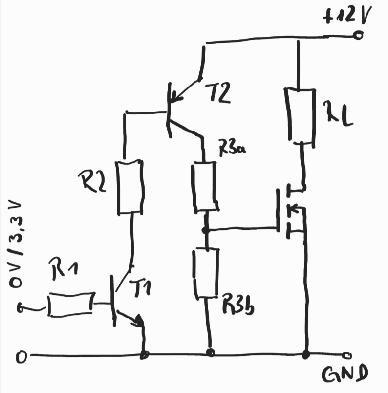

Schritt 2 - PNP-Transistor als Schalter (gesteuert von T1)
* Der Widerstand R2 wird anstelle der +12V mit der Basis von T2 (PNP)
verbunden
* Der Emitter von T2 wird auf die +12V geschaltet
* Zwischen Kollektor T2 und GND wir ein Widerstand R3 geschaltet.
T2 ist so lange gesperrt bis T1 durchgeschaltet ist und die Basis von T2
somit über den Widerstand R2 auf GND geschaltet wird. Ist T2
durchgeschaltet fällt an R3 (fast) die komplette Spannung ab.
Wenn jetzt R3 durch zwei Widerstände R3a und R3b im Verhältnis 1:5
ausgetauscht (Reihenschaltung) wird erhält man einen Spannungsteiler,
welcher an R3b eine Spannung von rund 10V (bei durchgeschaltetem T2) für
das Gate des MOSFETs bereitstellt.
Die Anforderung, dass das LED-Band bei HIGH vom µC leuchtet und bei LOW
abgeschaltet ist wäre hiermit ebenso erfüllt wie der Wunsch, dass der
MOSFET ordentlich durchgeschaltet ist.
Siehe Datei "final.jpg"
Tatsächlich funktioniert die Schaltung bei einem Testaufbau auf dem
Steckbrett (allerdings ist die Last durch RL um ein vielfaches
geringer).

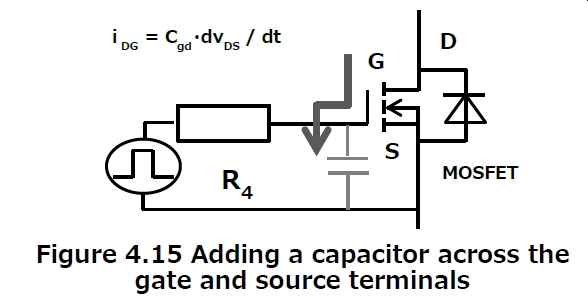

Für die PWM muss die Gate-Kapazität schnell aufgeladen und entladen
werden: nicht nur aufgeladen bzw. nur entladen.
von MaWin (Gast)
Beides geht, R3a kann entfallen, so genau, ob 10V oder 12V, nimmt es der
Standard-MOSFET nicht, der zerplatzt erst bei 20V.

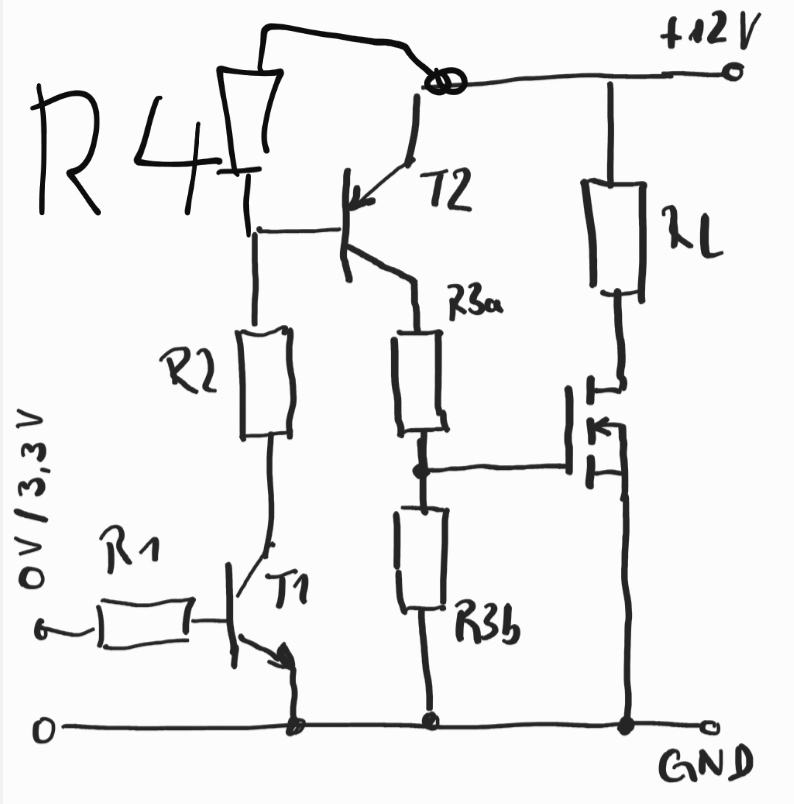

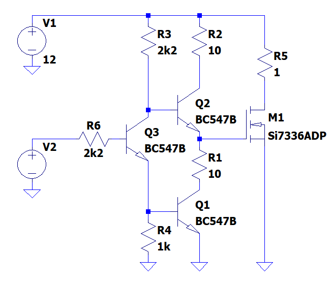

von Michael M. (Firma: Autotronic) (michael_metzer)
R4 sollte noch vorgesehen werden, damit T2 vernünftig sperren kann. R3a
könnte bei 12V zwar entfallen, aber bei einer 24V Variante ist er dann
doch wieder erforderlich.
Wie hoch ist denn die PWM-Frequenz? Evtl. müsste man dann doch noch mal
über eine Push-Pull-Treiberstufe nachdenken.
von Heiko S. (tux70)
Zunächst schon mal vielen Dank all denen, die geantwortet haben.
Das Thema P-Kanal LogicLevel FET als Treiber hört sich in der Tat
interessant an und ist vermutlich eine weitaus praktischere Lösung, die
ich mir gesondert noch mal zu Gemüte führen werde. Zunächst möchte ich
gerne die ursprüngliche Schaltung verstehen und weiter optimieren (wie
gesagt nicht aus praktischen, sondern aus "sportlichen" Gründen)
Ich versuche mal die Anpassungen zu beschreiben und zu begründen (in der
Hoffnung, dass ich es richtig verstanden habe - bitte korrigiert mich
falls ich falsch liege!):
R4 habe ich wie vorgeschlagen integriert, er dient als Pull-Up um die
Basis von T2 auf die 12V zu bekommen, damit er sicher und zügig sperren
kann, richtig?
Ich hatte schon befürchtet, dass das Thema PWM im Zusammenhang mit dem
Gate des MOSFETs eine Herausforderung darstellt... Das Gate verhält
sich, wenn ich das richtig verstanden habe, wie ein Kondensator. Dies
wiederum bedeutet, dass es, je nach Lade- bzw Entladestrom, ein Weilchen
dauert, bis der jeweilige Zustand (geladen/entladen) erreicht ist. In
der Zeit des Ladens bzw. Entladens ist der MOSFET nicht mehr voll
durchgeschaltet bzw. vollständig gesperrt, somit wird eine entsprechend
Leistung am MOSFET verbraten. Dieser Zustand ist "eigentlich" recht kurz
und stellt "eigentlich" kein Problem da, es sei denn, diese
Ein-/Ausschaltphasen passieren entsprechend oft. Genau diese Situation
tritt bei PWM mit höheren Frequenzen auf, daher muss sichergestellt
sein, dass diese Phasen sehr schnell vorüber gehen. Mit anderen Worten:

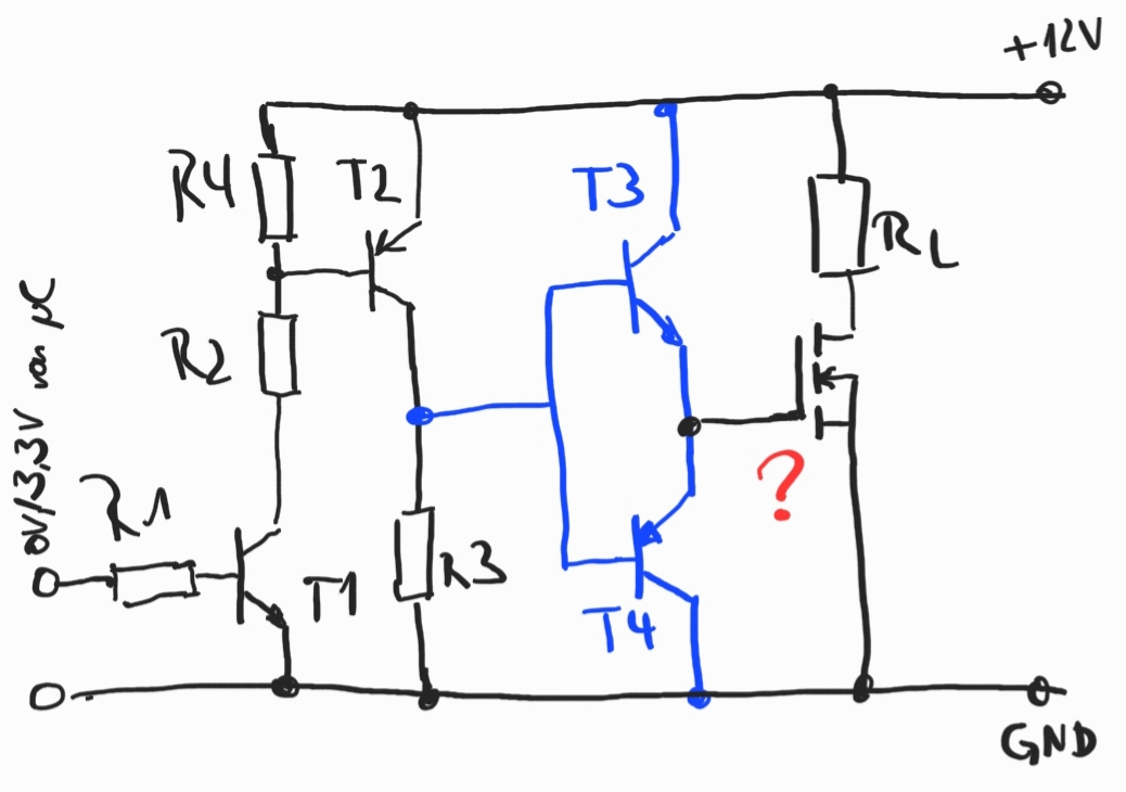

maximaler Strom beim Laden und Entladen. Um das zu Erreichen wurde T3
(für's Laden) und T4 (für's Entladen) der Schaltung hinzugefügt.
Wenn ich jetzt mal außer acht lasse, dass am Gate des MOSFETs (durch das
entfernen des Spannungsteilers R3a/R3b) +12V anliegen, müsste das jetzt
auch bei höheren PWM Frequenzen funktionieren, oder?

von Dieter H. (kyblord)
T3 und T4 gehören vertauscht
Das würde dann aber die Funktion invertieren, oder?
Wenn man die Position von T3 und T4 in der Schaltung vertauscht, würde
T3 (npn) bei anliegenden 12V an der Basis leitend werden wohingegen T4
(pnp) sperrt, somit kann die Ladung vom Gate des MOSFETs abfließen. Bei
0V an der Basis würde T4 (pnp) durchschalten und T3 sperren somit liegen
am Gate des MOSFETs 12V an. Soweit so gut, nur, dass dann eben die
Funktion invertiert ist... allerdings... ich muss mir das morgen nochmal
in Ruhe ansehen... ;-)
von MaWin (Gast)
Autsch, dann knallt's.
Man braucht T4 wenn das Entladen des MOSFET über R3 zu lange dauert.
Aber T3 braucht man eigentlich nicht, eine Diode die den Strom von T2
zum Gate leitet reicht eigentlich.
MaWin schrieb:
ich will den thread nicht kapern, aber wieso würde es dann knallen? weil
der strom ohne R in das gate vom fet reingeht?
von MaWin (Gast)
2 EB-Diodenstrecken in Reihe zwischen +12V und GND ohne Strombegrenzung
knallen halt.

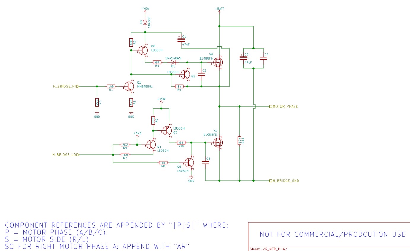

von Das R. (Firma: Verliererland) (verlierer)
Na dann stelle ich den Schaltplan der alten Hoverboard Controller auch
hier zur Diskussion :-)
Wenn ich mal das Hoverboard-Thema beiseite lassen und auf das "Knallen"
zurückkommen darf ;-) ...
Ja, es wird - soweit ich das kapier' - tatsächlich knallen wenn T3 und
T4 getauscht werden, nur die Erklärung war im ersten Moment für mich
nicht ganz verständlich. Ich versuch's mal mit meinem Worten zu sagen
(bitte um Korrektur falls es nicht stimmt!):
T4 (pnp) würde mit seinem Emitter an +12V liegen. Die Basis wäre mit der
Basis von T3 (npn) verbunden. Ok, jetzt hätte es klingeln können... An
der Basis von T4 liegen 12V ("vom Emitter kommend") an und wollen
Richtung GND um den Transistor durchzuschalten. Das können sie auch und
zwar nicht nur über den Widerstand R3, sondern auch über die Basis von
T3 (npn), dessen Emitter auf GND liegt und sich jetzt tierisch freut,
auch durchschalten zu können. Somit kann der Strom nicht nur über die
Basis von T4 zu T3 sondern auch (da beide Transistoren durchgeschaltet
sind) über den "direkten" Weg von +12V über Emitter-Kollektor T4 weiter
über Kollektor-Emitter T3 zu GND was beide Tranststoren grillen würde.
Dem nicht genug, der Strom kann auch (im Wesentlichen) ungehindert über
die Basis zu GND. All das zusammen führt dann unweigerlich zum besagten
"Knall" und dem aromatisieren der Umgebungsluft, richtig?
von Axel R. (axlr)
mach in T2 einfach einen Emitterwiderstand rein. R4 kannst Du durch zwei
Dioden in Flussrichtung ersetzen. T2 arbeitet dann als geschaltete
Konstantstromquelle, R3 machst Du dann so groß, dass an ihm 10.7xyV
abfallen.
Dann hast Du 10Volt am Gate.
Heiko S. schrieb:
> Da wäre ich für eine Idee echt dankbar.
Dann baue einfach noch einen R5 ein. Wenn R1, R2, R3 und R4 einen
Widerstandswert von 4k7 haben, dann muss R5 etwa 1k groß sein, dann
kommen am Ausgang max. 10V raus. Evtl. könntest du noch einen 47R
Widerstand vor das Gate bauen.

von Helge (Gast)
Heiko S. schrieb:
> Aus "sportlichen" Gründen (...)
Schau mal. Das ist ein totem pole Ausgang, ungefähr so waren auch
TTL-Ausgänge gebaut. Damit läßt sich schon ganz brauchbar umschalten.
von MaWin (Gast)
> hier zur Diskussion
C2 und C3 machen mir da Sorgen, man nimmt potente Treiber um die
Gate-Kapazität schnell umladen zu können und erhöht sie dann durch einen
Kondensator ?
von MaWin (Gast)
Vorsicht, ohne zusätzliche Diode (siehe TTL) wird das nichts, UCE ist
nicht unbedingt kleiner als UBE-UCE.
von Helge (Gast)
Stimmt, das machts sicherer.

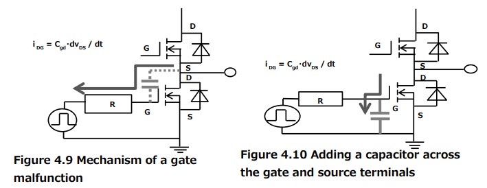

von Hans B. (Gast)
> Kondensator ?
Die Kondensatoren helfen, einen "self turn on" zu vermeiden.
Sonst könnten beide Mosfet gleichzeitig leiten und zerstört werden.
Siehe Seite 24 in der Toshiba AN "Mosfet drive circuit":
file:///C:/Users/bauer/AppData/Local/Temp/application_note_en_20180726_A
KX00068.pdf
von Hans B. (Gast)

von J. L. (Gast)
Dieter H. schrieb:
> MaWin schrieb:
Nein, weil so doch sowohl der NPN als auch der PNP zugleich EIN wären.
(Und das eben auch ohne Widerstand seriell = fast sichere Zerstörung,
nur selten ist die Versorgung "stromschwach" genug, daß nicht.)
Das wird bei der zuvor gezeigten Schaltung (PNP "unten" und NPN "oben")
ausgeschlossen.
Das Eingangssignal muß auch sowohl beim Anstieg als auch beim Abfall
insgesamt zwei BE-Diodenstrecken "überwinden" - dadurch ist eben das
Resultat am Ausgang auch etwas steilflankiger als eingangs.
("Signalformung durch Umschaltschwelle" könnte man das evtl. nennen).
Aus diesen Gründen (weil so simpel und doch so vorteilhaft) ist sie
"DIE Standard - Push-Pull-Stufe" für Schalt- bzw. Treiber- Zwecke.
(Weswegen @Michael oben auch einfach sagte "eine Push-Pull-Stufe", und
fast jeder sofort annahm, er werde wahrscheinlich genau_die meinen.)
Hans B. schrieb:
>> Kondensator ?
Du meinst wohl Seite 18 (die pdf hat nur 22 Seiten):
"(1) Adding a capacitor between the gate and source terminals:
The capacitor inserted between the gate and source terminals absorbs the
drain-gate current caused by dv/dt. This circuit is shown in Figure
4.10. Since the gate-source capacitor is connected in parallel with Cgs
inside the MOSFET, the gate charge increases. If the gate voltage is
fixed, you can keep the switching speed of the MOSFET unchanged by
changing the gate resistor value, but this increases the drive power
consumed."
von Hans B. (Gast)
...gemeint war die Seite 21 (leider hab ich 24 getippt) ... hier steht
das über den Zweck: "reduce self-turn-on voltage"
Next, as shown in Figure 4.15, we added a capacitor between the gate and
source terminals of the MOSFET Q1 to the circuit shown in Figure 4.12.
The purpose of this capacitor is to absorb a gate current (Cgd・dvDS /
dt) in order to reduce a gate voltage due to the gate resistor and
thereby reduce self-turn-on voltage.
Figure 4.16 shows the improved waveform. Since the addition of the
gate-source capacitor changes the MOSFET switching time, its capacitance
and the gate resistance should be adjusted together.
@Helge & MaWin: das mit dem "totem pole" ist in der Tat auch ein
interessanter Ansatz, aber kann es sein, dass hierbei das Signal
invertiert wird?
