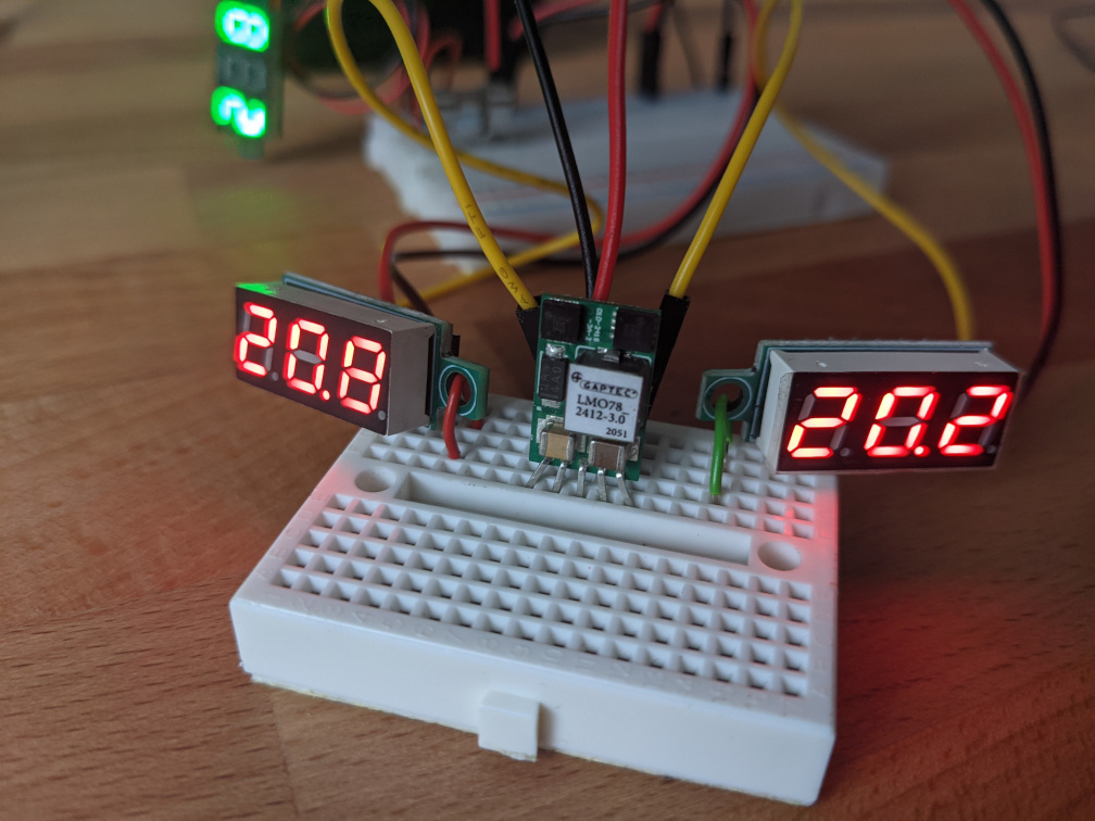

Ahoi! Ich bekomme leider aus meinem LMO78_2412 nur auf 20,3V verringerte Spannung. Wie bekomme ich 12V heraus? Link zum Datenblatt: https://cdn-reichelt.de/documents/datenblatt/D400/LMO78_30_DS_EN.pdf

Du hast keinen rtrim von 1.2kOhm angeschlossen. LMO78_2412-3.0 8.4/(Vo-5)
#6820331
Kai L. schrieb: > Was mache ich falsch Du liest nicht das Datenblatt um zu verstehen wie man das Teil nutzt. Kai L. schrieb: > wie bringe ich das Ding dazu, mir 12V zu geben? "Trim applications" und "Typical application circuit" lesen, verstehen, verinnerlichen und in Realität umsetzen.

Mit einem 1,2kΩ Wiederstand zw. Pin 3 (GND) und Pin 5 habe ich das gleiche Ergebnis. Habe ich etwa den 2. auch geschrotet? EDIT: OK, bin zu doof und hab ne 1 in 11,2kΩ überlesen. Wenn ich wieder eine Frage stellen will checke ich erst, ob vllt. ein Tag ist an dem ich schlicht zu dumm bin ^^

Kai L. schrieb: > EDIT: OK, bin zu doof und hab ne 1 in 11,2kΩ überlesen. Wie MaWin schon schrieb, ist die Berechnungsvorschrift MaWin schrieb: > 8.4/(Vo-5) ... im Gegensatz zu deiner Annahme dass man einfach einen Widerstandswert aus der Tabelle nehmen kann.

erklehr behr schrieb: > Kai L. schrieb: >> EDIT: OK, bin zu doof und hab ne 1 in 11,2kΩ überlesen. > > Wie MaWin schon schrieb, ist die _Berechnungsvorschrift_ > > MaWin schrieb: >> 8.4/(Vo-5) > > ... im Gegensatz zu deiner Annahme dass man einfach einen > Widerstandswert aus der Tabelle nehmen kann. Sogar noch dümmer gewesen also XD …ich habe ein Trimmpoti zw. Pin 3 und Pin 5 geschaltet - leider ändert sich die Spannung am Ausgang nicht (auch bei 8,4kΩ). Vllt. habe ich morgen einen besseren Tag… :/ Kai L. schrieb: > Mit einem 1,2kΩ Wiederstand Vielleicht solltest du Widerstände benutzen. Die wirken bei Strom besser als Wiederstände.

Helmut -. schrieb: > Kai L. schrieb: >> Ich sag doch… nicht mein Tag. Da musst Du doch nicht noch wegen nem >> Tippfehler auf mir rum hacken ;P > > Also, wenn ich auf jemandem "rumhacke", dann sieht das anders aus! > Wollte dich nur auf das richtige Bauteil hinweisen, wenn du schon das > Datenblatt nicht liest. GELESEN hab ich das Datenblatt mehrfach. Nur halt wohl nicht richtig verstanden und eben nen schlechten Tag dazu. Gibt es vllt. ähnlich große Bauteile, die mir noch einfacher aus 17-22V 12V machen? (Bzw. überhaupt, denn wie gesagt - auch mit 8,4kΩ zw. 3 u. 5 liegt an 4 20,3V bei 20,8V in)

Kai L. schrieb: > Gibt es vllt. ähnlich große Bauteile, die mir noch einfacher aus 17-22V > 12V machen? Nö, bist schon auf dem richtigen Weg. Aber dein Steckbrett-Aufbau macht mir (vielleicht auch dir) zu schaffen. Entweder stimmt die Verdrahtung nicht, was man auf dem einzelnen Bildchen nicht erkennen kann, oder das Steckbrett ist so schlecht dass es die schräg eingesteckten Pins des Reglers nicht verträgt. Ausserdem ist nicht klar ob die Zusatzbeschaltung am Eingang (laut Daten- blatt) zwingend erforderlich oder optional ist. Sicher ist jedoch dass du für 3 Ampere Ausgangsstrom am Eingang einen grossen Kondensator brauchen wirst. Antwort schreiben |
