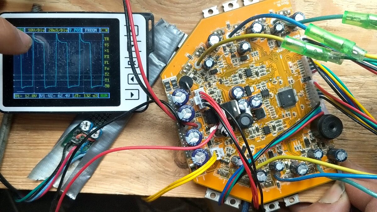

Als ich den Gate-Treiber am fehlenden Mosfet mit Oszi gemessen habe hab
ich starke Spike-Überhöhung der ansteigenden Flanke gemessen. So
ungefähr 70V für den High-Side Mosfet. Was bei 40V ein Vgs von +30V
entspräche.
Könnte es sein dass wenn wegen Kabel kein Strom fliessen kann die Gate
Kapazität niedriger wird und so ein Spike nicht "gelöscht" wird ?
Die meisten Mosfet haben ja nur +-20V.

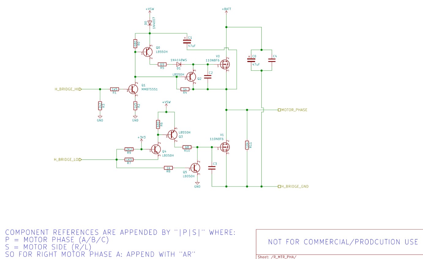

von Das R. (Firma: Verliererland) (verlierer)
oszi40 schrieb:
> 2.Wenn zufällig bei einer Halbbrücke beide Transistoren leitend werden
> ist das Leid auch groß. Böse induktive Abschaltspannungen mögen die
> außerdem nicht.
Ja die FOC Firmware könnte das Umpolen der Phase sehr schnell machen.
Anbei der Schaltplan für die Gates aus der pdf.
von oszi40 (Gast)
Es ist ein beliebtes Fehlerbild "gestern gings noch" und durch eine böse
induktive Abschaltspanng gehts dann heute nicht mehr...
Wenn ich die Schaltung so sehe, suche ich z.B. hinten noch externe
Schutzdioden an den MOSFETs. Jetzt wird wieder einer behaupten, die sind
intern schon da. Sie heizen aber zusätzlich den MOSFET auf. Das sollte
ein Profi nochmals genauer ansehen, auch den Aufbau.
So, nachdem ich die Verkabelung sicherer gemacht habe und noch einen CPU
Lüfter hinter die Aluplatte gesetzt habe, hat das reparierte Board jetzt
zwei Tage Sägen klaglos überstanden.
Würde mich aber immer noch interessieren, was alles einen
Mosfet-Kurzschluss erzeugen kann.
Lohnt es sich, auf +-30 Volt Vgs umzubauen, oder führt Überspannung am
gate eh nicht zu Kurzschluss ?

wenigstens.
IRF(B)3207 oder IRF(B)3205 könnte das sein, was du suchst.
IRFB3207PbF: VDSS 75V, RDS(on) typ. 3.6mOhm, ID 170A
Ja die 3,6 mOhm sind natürlich fein und wären wohl nützlich, wenn ich
von 39V auf 48V hochgehe. Ich denke aber ja dass die Hitze nicht das
Problem war.
Und der Mosfet kann auch nur +-20V Gatespannung.
Wenn die 75A 90V für die Chinadinger stimmt, dann wäre 75V natürlich ein
Rückschritt.
Wie hängen eigentlich I_drain mit R_ds und V_dss zusammen ? Also
sprechen die 75A für so 10 mOhm ?
Im Datenblatte zum 3207 steht: "Improved Gate, Avalanche and Dynamic
dV/dt
Ruggedness"
Ist das was besonderes ?
Meine zwei Kreissägen laufen jetzt schon wieder drei Tage einwandfrei.
Entweder hat doch der CPU Kühler geholfen, oder Wackler in der
Verkabelung können doch die Mosfet killen.
> Rückschritt.
Oben hast du irgendwas von 40V erzählt.
Ja klar. Das ist ein besonders robuster MOSFet - deswegen habe ich ihn
ja empfohlen.
