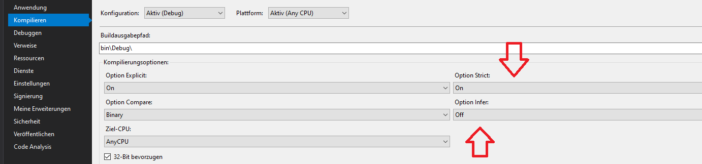

#6821355
Hallo Kolja,
ich weiß nicht, ob es damit zusammenhängt, aber führst du genügend
Umwandlungen durch? Das ist einfach ein Problem, wenn man mit
Microsoft.Office.Interop arbeitet.
Man lese dies
https://stackoverflow.com/questions/69092827/why-do-i-have-to-convert-cells-here
Von mir zusammengefasst:
- Es schreibt jemand ein programm in VB.net und fragt, warum er ‚Cells‘
noch casten muss – zur Laufzeit werde doch schon ‚Range‘ angezeigt.
- der statische Typ ist Object
- zur Laufzeit ist der Typ plötzlich ‚Range‘
- Und Option Strict On fällt das auf. Das ist schonmal gut. So weiß man
bescheid und muss Ctype() schreiben
- Wenn man Interop.Excel einbindet, ist grundsätzlich alles ‚Object‘.
Das hängt mit der Excel-Automatisierungsschnittstelle zusammen. Die
eingebundenen DLLs arbeiten untypisiert intern.
Überprüfe, ob du Option Strict auf On hast, damit du auf nötige
Typumwandlungen hingewiesen wirst, und Option Infer auf Off hast,
damit du den Typ explizit deklarieren musst (also nicht Dim Test = 123;
sondern Dim Test As Integer = 123)
