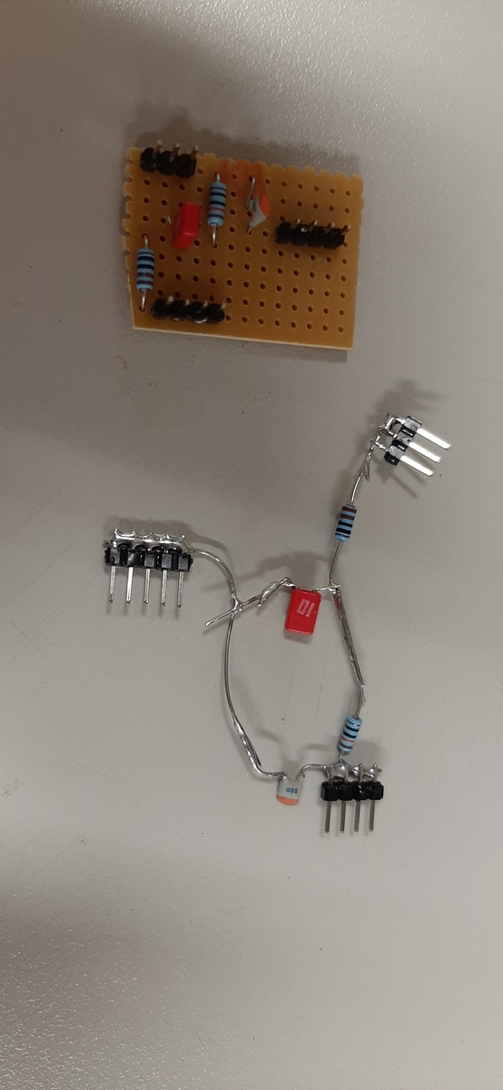

Ich habe daher zweimal die Schaltung in "passive_filter_2.asc"
zusammengelötet und an den Eingang meines Verstärkers geschaltet, dies
hat die Schwingungen am Ausgang aber nicht um 60dB reduziert.

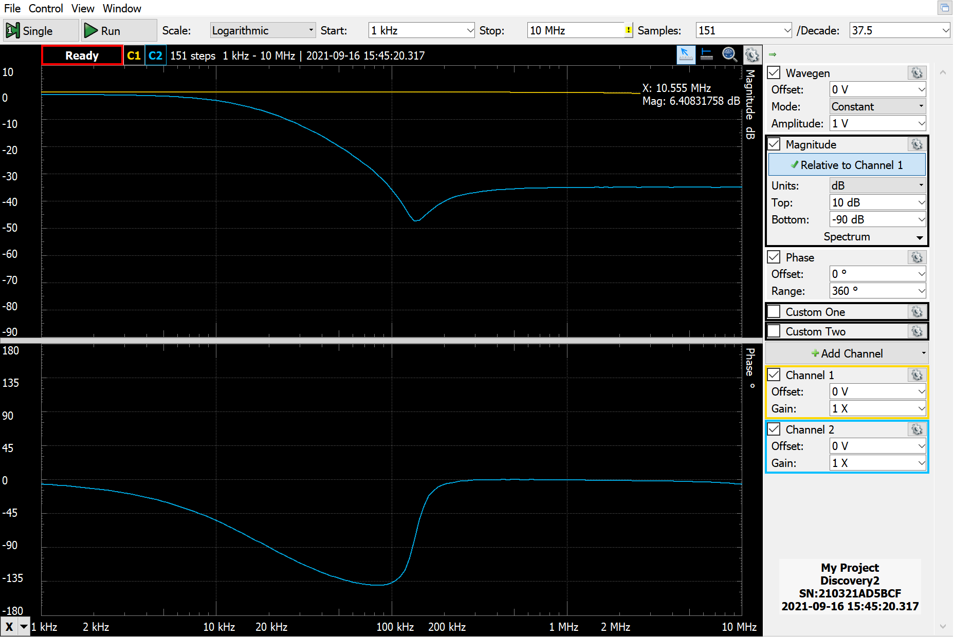

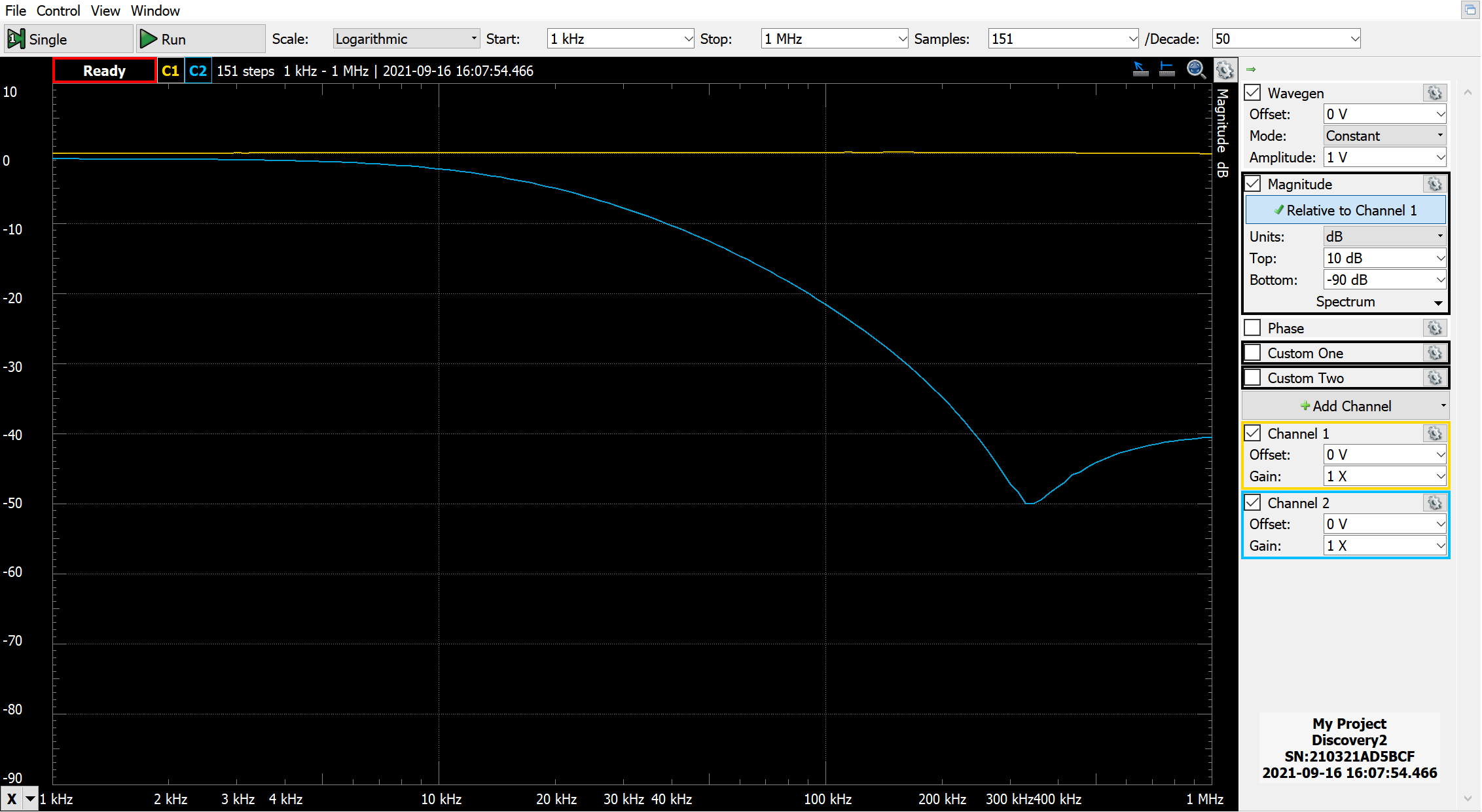

Mit einem billigen Netzwerkanalyzer stellte ich fest, dass die Dämpfung
bei der Stripboardschaltung (measurement_1.png) bei ca. 100kHz aufhöhrt
und bei der punkt-zu-punkt-gelöteten Schaltung bei etwa über 300kHz.
Meine Vermutung ist daher, dass der Effekt vor allem von den
Teilkapazitäten herrührt, die bei der Punkt-Zu-Punkt-Schaltung etwas
geringer ausfallen?

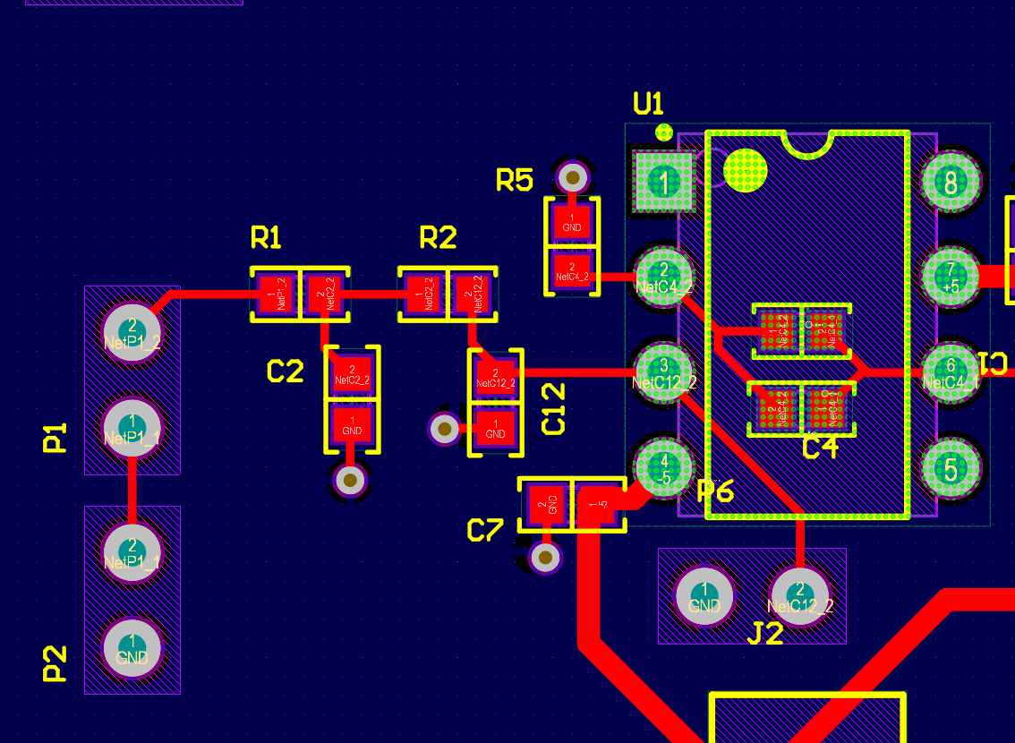

Zuletzt wollte ich noch fragen, ob ihr denkt, dass das Layout des RC
Filters in "pcb_layout.png" für diesen Fall ok ist. Der doppelte RC
Filter wird von R1, R2, C2 und C12 gebildet. Das Nutzsignal (eigtl. sind
es zwei Sensoren in Serie geschaltet) kommt via BNC Buchse in eine
Aluminium Box und dann via verdrilltes Litzenpaar auf die Pinstecker so
ähnlich wie in diesem Bild hier:

Gast #6821212
Gerald K. schrieb:
> Ich würde C2 und C12 im Uhrzeigersinn drehen, sodass C2 // zu R1 und C12
> // zu R2 ist. So würden die Schaltung kompakter werden.
Vielen Dank für die Antwort. Die Dämpfung des Filters sollte aber schon
bis ca. 10MHz "funktionieren", e.g. die Verstärkung sollte um
-40dB/Dekade bis ca. 10MHz fallen so dass ich die -60dB bei über einem
Megaherz bekomme?
Ich frage mich im Moment nur ob ein ähnlicher Effekt wie in den
Testschaltungen auftauchen könnte und die Dämpfung irgendwo im 100kHz
Bereich aufhöhrt?

Moderator (Firma: Titel) Persönliche Seite #6821237
Der Effekt kommt vermutlich von der durchgehenden Massefläche.
Denn der Eingang koppelt da einfach drauf und dann irgendwo irgendwie
wieder zurück in die Schaltung. Es ist nie eine gute Idee, bei einer
kritischen Schaltung die Masse einfach gedankenlos zu fluten.

#6821631
nützlich ist bei solcher Analogtechnik immer eine eindeutige und am
besten sternförmige Masseführung. Zusätzlich kann man noch die einzelnen
Stufen der Signalverarbeitung mittels blecherner Kammern voneinander
trennen, wenn es auf hohe Übersprechdämpfung ankommt. Sollten die
Kapazitäten zu niedrige Resonanzfrequenzen aufgrund ihrer parasitären
Induktivität aufweisen, kann man noch zusätzlich kleinere keramische
Kondensatoren parallel schalten, wenn auch die Verluste ertwas
ansteigen.
