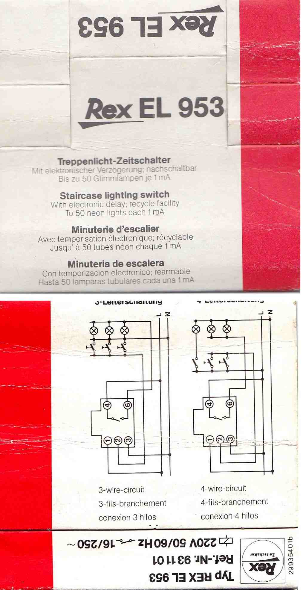

Und wie wäre es nun richtig geschalten, mit dem N im Schalter das
Glühobst davor parallel?
So liegt ja ständig Potential auf dem eigentl. abgeschalteten
Stromkreis!
von Karl B. (gustav)
Olaf schrieb:
> Ist die Schaltung erlaubt bzw. üblich für einen Schalter mit
> Kontrolllicht...
zeig mal Schalter und Einsatzzweck.
Sebastian L. schrieb:
> So hat man das Jahrzehtelang in Treppenhäusern, Kellern und und und
> gemacht.
Bis 50 Glimmlämpchen à 1 mA.  Bei Treppenlichtautomat.
Die meisten heute haben drei Steckschuhe -> N noch extra. Nur für
Glimmlampe bzw. LED. Oder schalten gleich allpolig.
N für Lämpchen an Ausgang (zur Lastseite hin). [Dreh Schalter mal um,
und Lämpchen leuchtet immer. ;-) ]
ciao
gustav

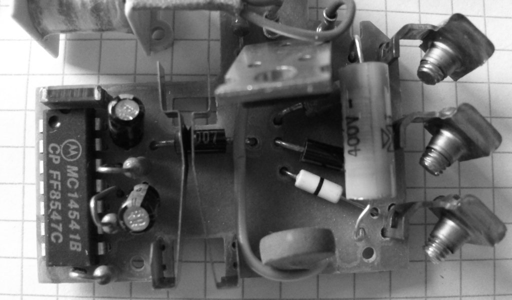

Niemand schrieb:
> Danach gings dir gleich wieder besser, gelle? Schön wie man hier sein
> Ego so richtig aufpolieren kann! Noch ein Bildchen dazu, und schon ist
> man der Fachmann...
wenn nichts zum Thema beigetragen wird, kommen solche Kommentare.
Aber, wenn Du mir erklären kannst, wie der MC14541 triggert, obwohl da
schon Glimmlämpchen am Taster hängen, dann könntest Du das wieder
wettmachen.
ciao
gustav
Harald W. schrieb:
> Doch, ist allgemein üblich z.B. bei Schaltern in Kellern, um den
> Schalter besser finden zu können. Man nennt das "Schalter mit
> Beleuchtung".
oder bei Toilettenlichtschalter von außen.
Lämpchen an, wenn Innenbeleuchtung aus. Also, das bedeutet,
wenn Signallampe aus, ist "besetzt". Das findet man noch in vielen
1950-er Häusern, wo Schalter für Toilettenlicht außen angebracht werden
mussten.
Und zur Beantwortung meiner Fragestellung oben, nur zur
Vervollständigung:
Die Anzahl der zulässigen Glimmlampen bzw. LEDs ist nur durch den
Innenwiderstand der Relaisspule begrenzt. Als Kompromiss zwischen
Leerlaufstrombedarf und Triggersicherheit hat man bei diesem
Treppenlichtautomaten den Spulenwiderstand so gewählt, dass 50 mA
fließen dürfen, ohne, dass es zu einer Auslösung kommt. Erst ein
signifikant darüber liegender Strom lässt anziehen. Und das IC wird über
einen Kontakt am "Relais" getriggert. Nicht etwa durch die Taster
selbst. Arbeitet völlig unabhängig davon, wieviele Taster, sprich, wie
viele Glimmlampen innerhalb der Spec. tatsächlich brennen.
Andre schrieb:
> Inzwischen wird da aber
> auch oft ein Neutralleiter mitgeführt, um die Probleme mit dem
> Lampenstrom/Fehlauslösung los zu werden.
Das sogenannte Vierleitersystem wird aber hauptsächlich deswegen
angewendet, weil man eine tasterunabhängige Dachbodenbeleuchtung auch
noch damit einbeziehen möchte. Schau Dir das Bild oben nochmal an.
Da ist das verdeutlicht. 4-wire circuit nennt sich das im Bild.
Beitrag "Re: Erlaubt? Üblich? Schalter mit Glimmlampe."
