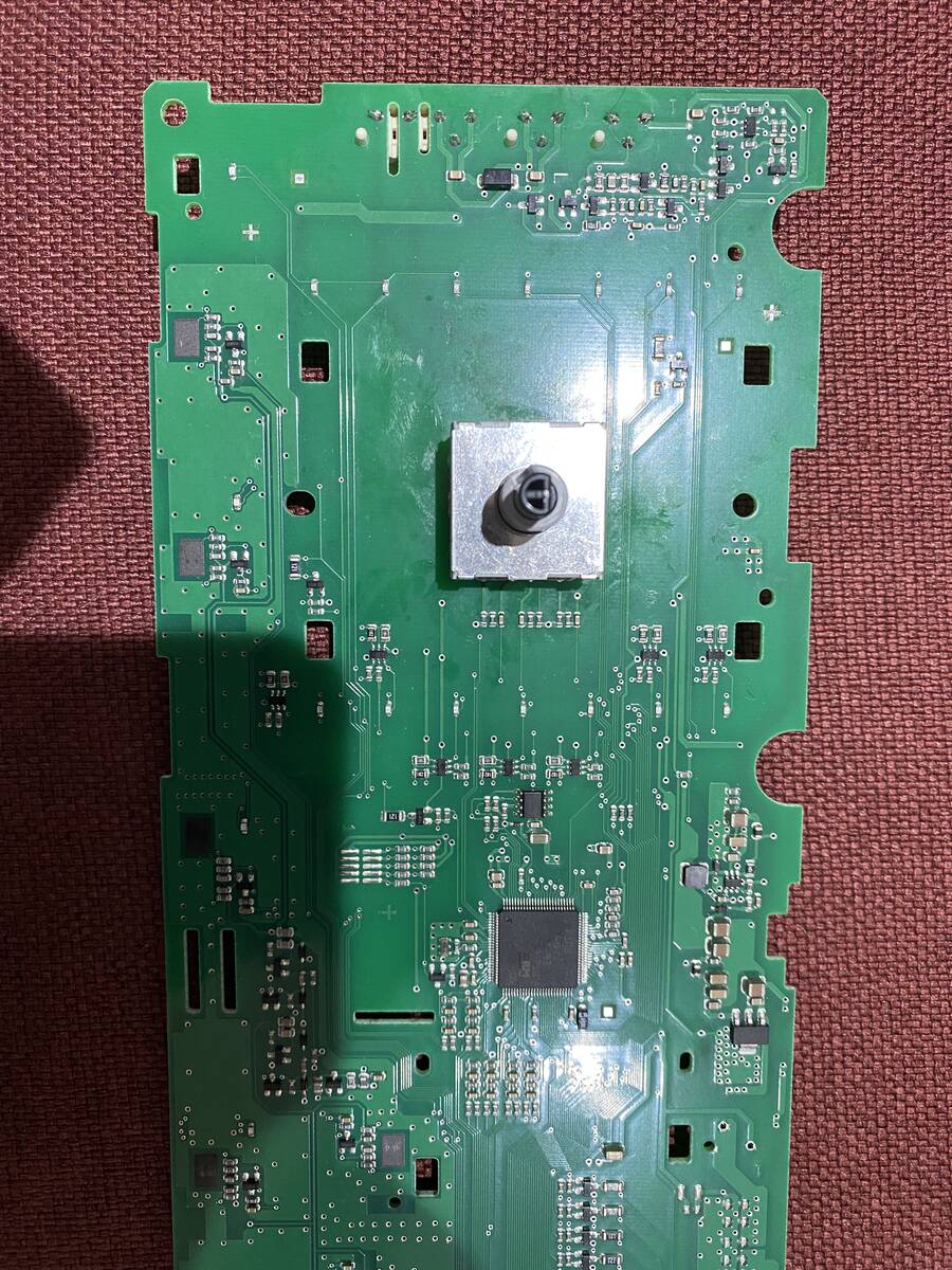

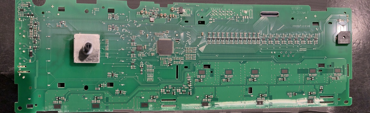

Hallo alle zusammen.
Danke erstmal für alle die dieses Forum aufrechterhalten und mir/uns die
Möglichkeit bieten wissen in Sekunden mit der Welt auszutauschen.
Ich bin seit einer Weile, ein stiller Leser im Forum und konnte dadurch
so einiges lernen und reparieren. Heute und nach einer langen Suche,
befinde ich mich in einer Sackgasse. Unser 3 Jahre alter Trockner hat
kurz nach Garantieablauf den Geist aufgegeben. Ich habe erstmal versucht
den KD zu kontaktieren, um zu wissen was mich der Spaß kosten würde.
Long Story Short …. Es kostet Zuviel. Ich habe das Gerät abgesteckt und
die Abdeckung abgeschraubt, dann habe ich mir die Platine angeschaut und
konnte erstmal nichts auffälliges finden. Ich besitze genau das selbe
Gerät auch als Waschmaschine und diese besitzt genau die selbe Platine/
Bedienelment. Also habe diese kurz abgeschraubt und an meinem Trockner
angeschlossen. Die Starttaste gedrückt und der Trockner startet ganz
normal. Leider kann ich diese Platine nicht benutzen, da diese anders
programmiert ist.
Ich habe danach beide Platinen nebeneinander gelegt und versucht beide
zu Vergleichen. Leider habe ich nichts gefunden, Außer dass die Platine
keine 4,5/5 Volt bekommt. Ich bin leider kein Profi, aber ich sehe es
nicht ein, die Platine wegen einem Widerstand für 5 cent zu ersetzen.
Ich habe im Internet geschaut und ein defektes Gerät mit einer
funktionierenden Platine abgefunden. Ich habe es nach der Arbeit für 20€
abgeholt und das Bedienelement sofort ausgebaut und an meinem Trockner
angeschloßen. Nach betätigen der Starttaste haben alle LED‘s für eine
Sekunden schwach geleuchtet und danach sind diese sofort ausgegangen.
Ich konnte im Internet keine Schaltpläne für die Platine ( AKO 784174-01
) finden.
Meine Frage jetzt ist: wie kann es sein, dass die WM-Platine den
Trockner reibungslos starten kann, aber die andere Platine nicht?
Was kann der Grund dafür sein, dass die Platine vom Trockner sich keine
4,5/ 5 Volt nimmt?
Ps: ich habe vom Nachbarn eine 4 Platine von einem iq300 Gerät an meinem
Trockner angeschlossen und das Gerät für 3 Stunden laufen lassen und
alles hat tadellos funktioniert. Das problem kann nur an der Platine
liegen.
Danke für alle die mir helfen wollen.
Gast #6821953
Mainhattan666 G. schrieb:
> wie kann es sein, dass die WM-Platine den Trockner reibungslos starten
Es sind nicht alle Ausgänge verwendet. Wenn das defekte Teil im Trockner
an einem Platinenausgang hängt, der in der WM hat keine Bauteile
eingelötet hat und daher nie aktiviert wird, kann es gut gehen.
Es ist aber schon merkwürdig, dass die angeblich funktionierende Platine
aus dem Internet nicht funktioniert, die Platine deines Nachbarn aber
sehr wohl.
Mal vorausgesetzt, dass beide als Ersatzteil fur genau deine Maschine
passen.
Da du sogar WM Platinen in Trockner einbaust, siehst du die
Kompatibilität vielleicht zu lax.
Die Betriebsspannung zuessen  und dabei festzuszellen dass sie gehlt,
ist aber schon ein guter Start. Nun ist ja nicht mehr so viel was defekt
sein kann. Mal den Spannungsregler am Eingang messen, mal den Strom
messen, mal das (Schalt)netzteil überprüfen.

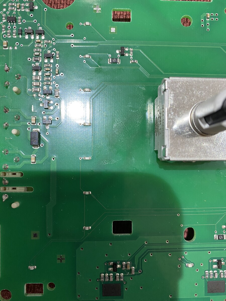

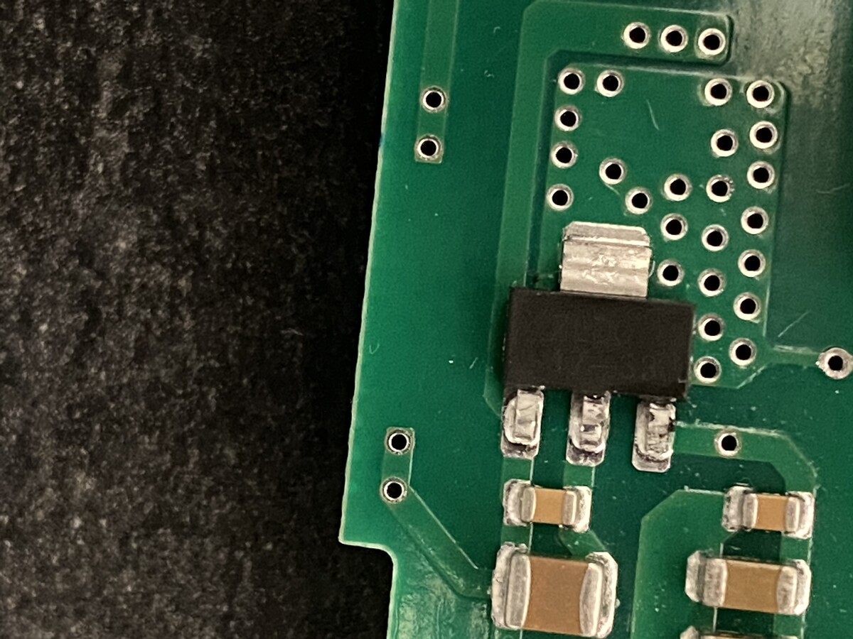

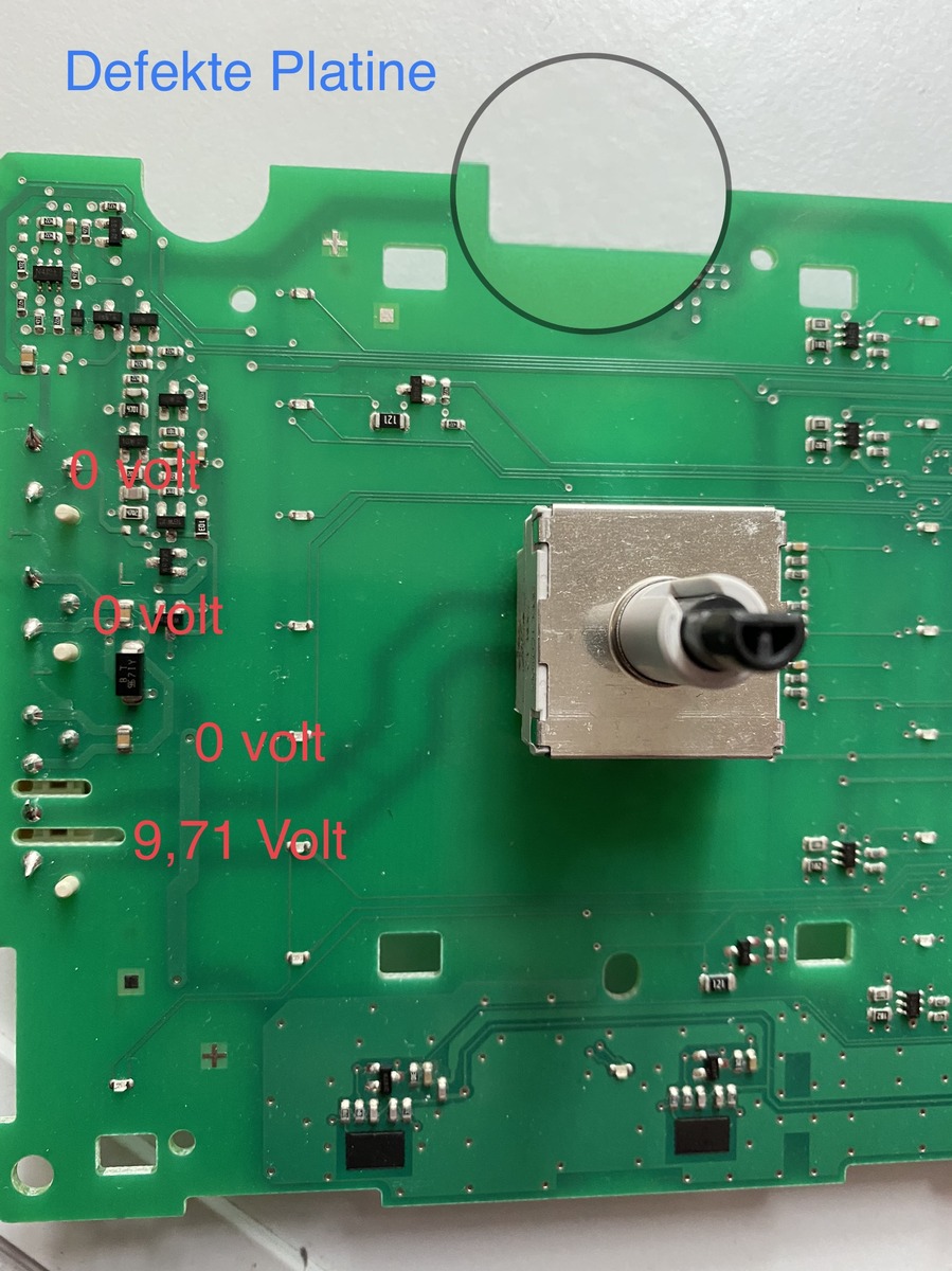

OP #6822023
Hallo MaWin,
Danke für deine zeitnahe Antwort.
Ich habe noch mehr Bilder hier die vielleicht helfen könnten. Ich habe
die Spannung an den Eingängen gemessen ( gerät angeschlossen, aber nicht
eingeschaltet) und bekomme die Werte, die auf den Bildern zusehen sind.
Ich habe noch ein Bild von einem A106L gepostet, wo die Werte zwischen
der funktionierenden Platine und der funktionierende stark abweichen.
Gast #6822066
> Das hier gehört auch noch dazu.
Wenn man jetzt noch wüsste, wo die Zahlen zu gehören.
Fällt dir das selber nicht auf ?

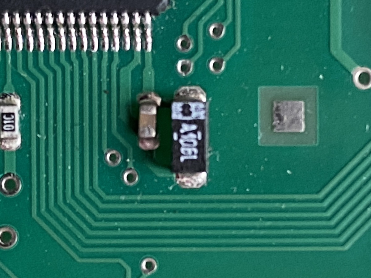

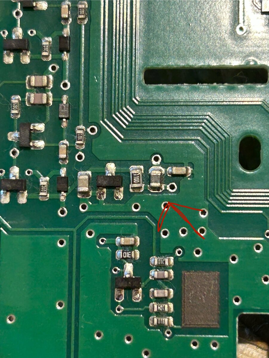

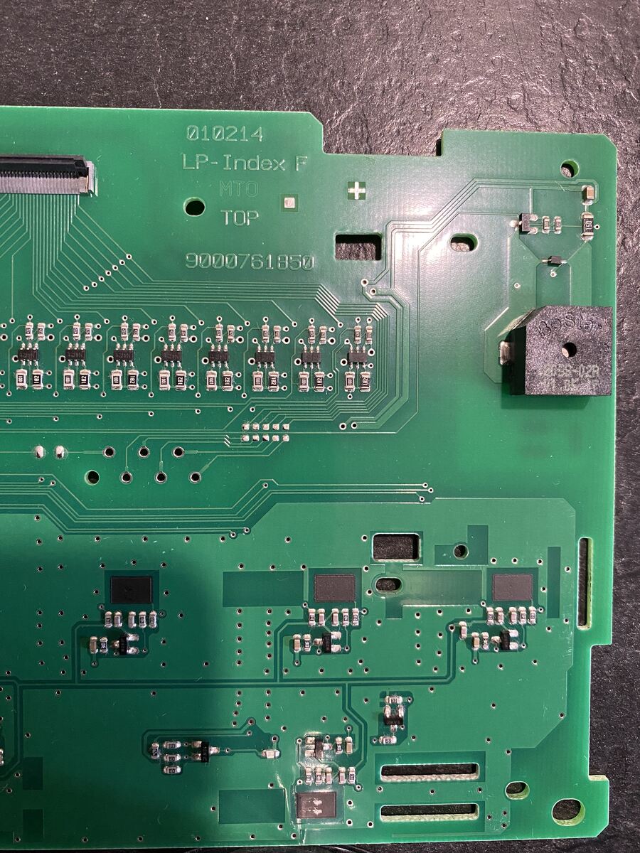

Moin, ich habe bei meinem Siemens Trockner den Error 56. Nach langer Suche habe ich mir eine Wärmebildkamera festgestellt,dass das Bauteil auf dem Foto defekt ist und einen kurzen hat. Weiß hier eventuell jemand was genau das für ein Bauteil ist? Da tue ich mir derzeit sehr schwer mit. Ein Datenblatt konnte ich leider auch nicht finden…
#7746919
Habe ich bereits gereinigt. Nach Recherche weißt der Fehler auf ein defektes Spannungsmodul oder eine defekte Bedieneinheit hin. Das Spannungsmodul hatte keine Auffälligkeiten, das Bedienmodul allerdings schon wie beschrieben. Ich bin kein Mann von Fach, aber ich denke, dass der Kurzschluss an der Stelle nicht sein sollte.
#7746930
Die roten Striche zeigen lediglich ein paar Durchkontaktierungen. Wenn die warm werden, ist es wahrscheinlich, das die Spannungsversorgung irgendwo kurzgeschlossen ist. Mögliche Kandidaten sind ein defektes IC, ein defekter Vielschichtkondensator, ein defekter Stützelko oder ein durchlegierter Transistor.
