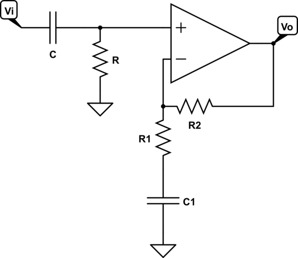

hi!
Meine Frage richtet sich nach nach dem C1 im Rückkopplungsnetzwerk. R2
und R1 kenne ich von der Grundschaltung.
Welchen Zweck erfüllt der c1? Anhand der Verstärkung von 1+R2/R1 würde
ich annehmen, dass der Verstärker bei niedrigen Frequenzen als +1 Buffer
wirkt und bei höheren Frequenzen die Verstärkung steigt? Wird das nicht
zu starken Überschwingern führen, wenn z.B. bei einem Rechteck primär
die Flanken verstärkt werden?
Ich kenne parallel zu R2 einen kleinen Kondensator. Der dient, so weit
ich es verstanden habe, dazu den OPV stabiler zu machen. Bei hohen
Frequenzen würde dann die Verstärkung kleiner werden, weil R2 effektiv
kleiner wird.
Als Fausregel habe ich im Kopf dass im Bode-Diagramm 1/beta die
Leerlaufverstärkung der OPV nur mit 20 dB/dec schneiden darf, es fällt
mir nur gerade schwer diese Information anzuwenden.
Kann mir jemand zu C1 und Stabilität etwas sagen?
ich danke euch herzlich!
Gast #6821910
richtig. Wobei der Hochpass in der Kopplung des Eingangssignals
gleichzeitig dafür sorgt, dass nur höhere Frequenzen überhaupt zum OPV
kommen.
lima schrieb:
> Wird das nicht
kommt auf die Auslegung an. Man hat solche Schaltungen z.B. angewandt,
wenn ein schneller nicht unity gain stabiler OPV eingesetzt werden soll
um nur um den Faktor 1 zu verstärken (wenn man also einen schnellen
Pufferverstärker braucht und dafür einen nicht kompensierten OPV
verwenden will).
Würde man diesen OPV direkt als Spannungsfolger schalten, dann würde er
schwingen (weil er eben nicht unity gain stable ist). Dass die
Signalverstärkung bei hohen Frequenzen größer wird reduziert bei diesen
hohen Frequenzen die Schleifenverstärkung, damit kann der OPV stabil
arbeiten.
Mit der passenden Auslegung der Schaltung findet die
Verstärkungsanhebung also in einem Frequenzbereich statt, der für die
Stabilität der OPV-Schaltung relevant ist, aber für die
Signalverstärkung wenig von interesse ist.
Gast #6821963
Nur höherfrequente Wechselspannung wird mit Verhältnis R2:T1 verstärkt,
die Gleichspannung wird unverändert (Funktion eines Buffers mit
Verstärkung 1) durchgereicht, weil sich der C1 über R1+R2 als Tiefpass
mit dem Mittelwert des Signals auflädt.
Die tiefen Toner werden dadurch nach unten in der Frequenz bedämpft
(nicht mehr so gut verstärkt). Die untere Grenzfrequenz bestimmt.
Moderator #6821989
C1 dient primär dazu, in AC-Verstärkern eine Verstärkung der
Offsetspannung des Opamp und damit eine Übersteuerung desselben durch
einen zu hohen DC-Anteil am Ausgang zu vermeiden. Man kann damit auf
AC-Signale auch ohne Offsetabgleich relativ hohe Verstärkungsfaktoren
anwenden.
> Wird das nicht zu starken Überschwingern führen, wenn z.B. bei einem
> Rechteck primär die Flanken verstärkt werden?
C1 wird üblicherweise so groß gewählt, dass er innerhalb des
Frequenzbereichs des Nutzsignals auf dieses keinen negativen Einfluss
hat.
(Firma: Schweigstill IT) Persönliche Seite #6822002
> verwenden will).
Bei einer halbwegs niederohmigen Signalquelle kann man aber den OP auch
ohne Kondensatoren so beschalten, dass die Gegenkopplung auf eine
Verstärkung von eins und eine Dämpfung von z.B. zehn eingestellt wird.
Leider wird in der Literatur und in den Datenblättern immer von "unity
gain" und nicht "unity feedback" geschrieben, obwohl meist letzteres
gemeint ist.
> Dass die
> arbeiten.
Exakt. Es handelt sich eben um einen Spannungsteiler innerhalb des
OP-eigenen Oszillators.
Nein, die Verstärkung wird für hohe Frequenzen reduziert. Das sieht
zunächst widersprüchlich aus, aber es geht um eine Frequenz oberhalb des
Nutzbereich des OPs. Die Phasendrehung durch den OP ist da ohnehin schon
so hoch, dass die Gegenkopplung nicht mehr ordentlich funktioniert.
Stattdessen wird sie dann sogar zur Mitkopplung des Oszillators.
Ein anderer Vorteil des o.a. Kondensators bestand darin, dass die
Eingangsoffsetspannung des OPs nicht mitverstärkt, sondern nur
unverstärkt weitergereicht wird.
Nachtrag:
Yalu X. war bezüglich der Offsetspannung schneller...
#6822050
lima schrieb:
> hi!
Da es hier nur um Wechselspannungsverstärkung geht, dient er in erster
Linie zum Festlegen der unteren Grenzfrequenz.
Evtl. zum Anheben höherer Frequenzen, wenn es um die Stabilität geht
(das Problem mit Unity-Gain bei nicht-Unity-Gain-festen OPV wurde ja
schon genannt).
Gänge es um eine ziemlich hoch eingestellte Verstärkung, dann würde man
ohne diesen C1 auch die Offsetspannung des OPV mitverstärken, so daß die
Ruheausgangsspannung irgendwo neben 0V liegen würde. C1 verhindert dies.
Nein. Wobei hier die Frage wäre, was Du unter Überschwinger verstehst.
Überschwinger durch Oszillation würde hier eher unterdrückt werden.
Ein bißchen wie Überschwinger sieht es aber auch aus, wenn man z.B. das
erwähnte Rechteck durchschickt. Wenn dessen Frequenz in der Nähe der
Grenzfrequenz des C1R1 wäre, oder darunter, dann erhält man ein Rechteck
mit steilen Flanken, aber abfallendem Dach. Bei größerer Diskrepanz zw.
Grenzfequenz und Rechteck-Frequenz sieht das dann wirklich ein bißchen
aus wie ein Überschwinger.
> kleiner wird.
Ja.
Gast #6822076
Er hat bei Single-Supply-Schaltung auch die Aufgabe, die am +E
vorhandene Gleichspannung (halbes VCC z.B.) nur einfach zu verstärken.
So hat man den selben Gleichspannungsoffset am Ausgang.
Das ist hier vermutlich nicht der Fall, denn sonst müsste der R am
Eingang auf der halben Versorgungsspannung liegen und nicht an GND.
Gast #6822094
Das ist ein Versärker nur für Wechselspannungen. R und C am Eingang
bewirken, daß die Eingangsspannung immer um 0V herum ist.
Mit R1 und R2 wird die Verstärkung für Wechselspannung eingestellt.
C1 sorgt dafür, daß ein Offset des Operationsverstärkers immer nur mit 1
verstärkt wird. Das ist idR nur notwendig bei sehr großen Verstärkungen.
C1 fügt aber auch, genau wie C, eine untere Grenzfrequenz ein.
