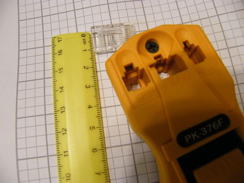

Bei "crimpen" stellen sich mir immer die Nackenhaare auf, genauso wie
wie bei "elektronischem Trafo". Für mich ist das eine Pressverbindung.
Sowas gibt es auch in anständig, Ganzmetall und justierbar - habe jetzt
keine Lust, meine zu knipsen. Habe ich überwiegend für Telefonstrippen
(S0/UpN) gebraucht, die bekam man nicht an jeder Ecke für ein paar
Dutzend Pfennig.

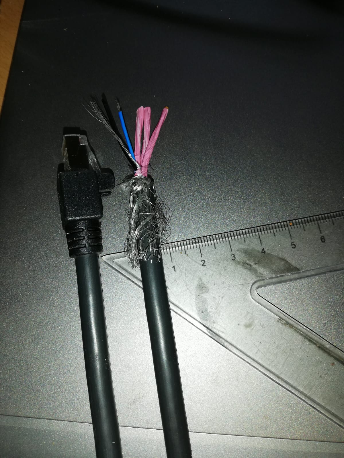

Also nochmal zur Endwirrung
Ich habe zu dem Kabel auf Google auch nix gefunden leider ich kenne auch
die eigentliche Verwendung nicht. Ich konnte die nur über dritte günstig
kaufen.
Anbei mal ein Bild von dem Kabel. Sie sind original mit verschweißten
Steckern also sehr sicher Professionell gefertigt. Etwas merkwürdig sind
die Farben der Litzen, Netzwerk unüblich Blau Schwarz  Gelb Weiß  Grün
Orange / Braun Rot
Es handelt sich um Litze aber etwas zu Dick für meine normalen rj45
Stecker. Leider hab ich kein passendes Werkzeug um das zu vermessen aber
sie passen ganz knapp nicht.
Ich habe die Kabel gekauft weil die Sehr hochwertig aussehen und Pro 50m
rolle nen 10er gekostet haben. Es geht also nicht um die Option einfach
ein passendes Kabel zu kaufen. An normale Kabel hab ich schon rj45
Stecker gepresst nur diese sind halt besonders... Ich habe jetzt zum
Testen 2 arten Stecker gekauft.

von Einer (Gast)
Sehr schönes Bild.
Der schwarze Mantel ist gut ausgeleuchtet und in Szene gesetzt. Man
erkennt sofort, der Mantel ist schwarz. Auch die Zahlen des
Zeichendreiecks sind scharf und kontrastreich abgebildet. Der Schmutz
auf dem Zeichendreieck kommt gut zur Geltung. Zur Wahl des Hintergrundes
kann man nur gratulieren. Das Anthrazit, übergehend zu einem
überstrahlten Grau im Spotlight, einfach nur genial.
Man könnte schon fast von einem Meisterwerk sprechen, wären nicht diese
komischen, kaum zu erkennenden Adern im dunklen Bereich des Fotos
vorhanden. Die passen überhaupt nicht, und zerstören die Komposition des
Werkes.
Vielleicht willst Du nochmals ein Foto ohne die Adern machen?
von Erich (Gast)
Für dich und nur für dich aber sag es bitte niemandem weiter.
"Das Anthrazit, übergehend zu einem überstrahlten Grau im Spotlight,
einfach nur genial." Das ist der Deckel eines zugeklappten HP Laptop des
typs Z Book. Also gegen Geld kannst du auch so eine Tolle Foto Unterlage
haben.
Der Dreck auf meinem Zeichendreieck ist nicht nur einfach Dreck. Das ist
Patina und über mehrere jahrzente gewachsen. Unverkäuflich.
Aber mal ernsthaft das ist ein Bild von einem Stück Kabel. Das erstellen
dieser Aufnahme hat vermutlich eine Sekunde gedauert. Ich habe weder
eine Gute Kamera noch Studio Licht verwendet. Was erwartest du? Welches
Detail fehlt dir? Möchtest du nicht vielleicht einfach vorbei kommen und
dieses Stück Kabel mit einer Lupe untersuchen?

Derm Bild nach könnte ich mir schon vorstellen, dass es Netzwerkkabel
ist - 4 Paare in Folie und diese in einem Außengeflecht sind mir für
andere Anwendungen nicht geläufig.

mal ein Foto wo man den Kabelaufbau auch richtig erkennt? Mit einem
massiven Erd-Draht drin ist das kein NW-Kabel, und das rosa Papier ist
welches Material als sogenannter Schirm?
Einen massiven Erddraht sehe ich auf seinem Geknipse nicht und bunte
Alufolie ist üblich, warum auch immer.

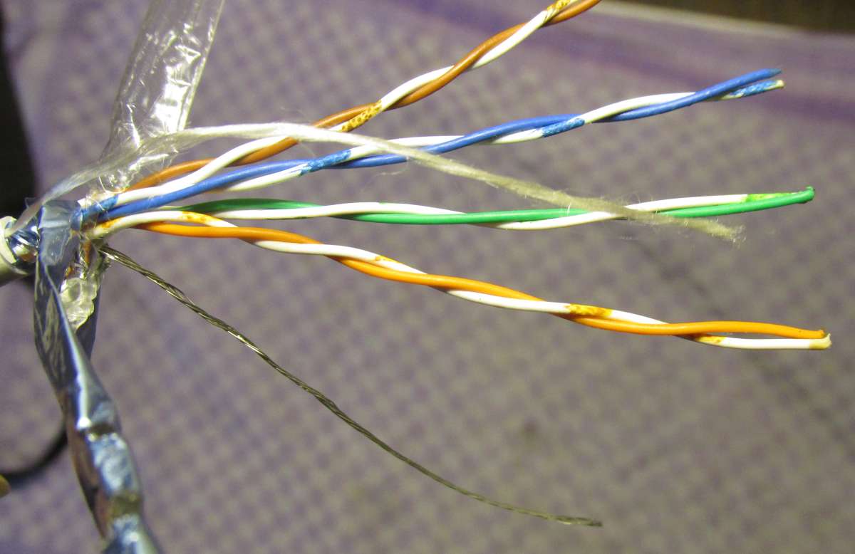

Ich mache mal ein Stück FTP Cat5 Litze auf, da ist der Aluschirm außen
blau.
Es hat einen 'Beidraht', allerdings Litze und zusätzlich läuft noch ein
Kunstoffdingens mit.
Im Gegensatz zu Erichs Kabel sind aber übliche Farben drin und die
weißen haben Farbpünktchen.
