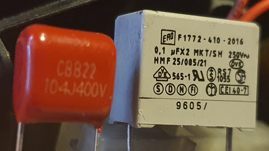

Hallo. Ich habe einen Kondensator in einem Kobold 122 gemessen (TC1). Der Wert wich in glaube um den Faktor 10 ab. Das Original hat den Aufdruck "0,1 µFX2". Wofür steht "x2"? Ich habe "04J 400V 0,1 UF 100NF P10mm Metallisierte Film Kondensator 104J400V kapazität 400V10 4J 104". Ist der richtig? Er ist auffällig kleiner. Passt er dennoch? Der Alte hat 17,66m Breite, 8,12mm Dicke und 14,32mm Höhe. Der Rote hat 11,20m Breite, 5,42mm Dicke und 10,79mm Höhe. Ich habe versucht es so zu fotografieren, dass auch die Tiefe sichtbar ist. Waren die Kondensatoren damals größer? Der Sauger hat irgendwann einfach nicht mehr funktioniert. Also wollte Ich erst mal dieses Teil austauschen.
Tobias C. schrieb: > Waren die Kondensatoren damals größer? Nein, aber X2 Kondensatoren sind größer. Die sind impulsfester und dürfen nicht gegen normale Kondensatoren ausgetauscht werden.
Also auch nicht mehr als einen als Ersatz. WIe finde Ich die "µFX2" auf z.B. Ali? Ich habe noch mal nachgesehen, mit diesem Begriff findet sich nichts.

0.1 µF X2 - oder - 100 nF X2, und unbedingt die Spannung beachten

Tobias C. schrieb: > Ja, das weiß ich, finde den aber bisher nicht. Das glaube ich Dir nicht. Wenn ich "0.1 µF X2"in eine Suchmaschine eingeben, fliegen mir die Angebote nur so um die Ohren.

Tobias C. schrieb: > Ich habe einen Kondensator in einem Kobold 122 gemessen (TC1). > Der Wert wich in glaube um den Faktor 10 ab. Miss doch nochmal nach, ob das wirklich so ist. Tobias C. schrieb: > Der Sauger hat irgendwann einfach nicht mehr funktioniert. > Also wollte Ich erst mal dieses Teil austauschen. Das ist ein Entstörkondensator, der ist unschuldig. Tobias C. schrieb: > WIe finde Ich die "µFX2" auf z.B. Ali? X2-Kondensator, 100nF.

Tobias C. schrieb: > Auf dieser obsukren TME-Seite stehen keine Versandkosten. Ähh, Du hältst den seriösen Händler TME für obskur, willst aber ernsthaft ein sicherheitsrelevantes Bauteil mit erheblicher Plagiatsgefahr bei irgendeinem dubiosen Chinesen kaufen?

Tobias C. schrieb: > Das hatte Ich wie erwähnt mit einem TC1 gemessen. > Andere Elektronik existiert in dem Gerät nicht. Deine Formulierung "wich in glaube um den Faktor 10 ab" klang nicht danach, dass Du Dir beim Messwert sonderlich sicher wärst. Und wie gesagt, für die reine Funktion des Staubsaugers ist dieser Kondensator irrelevant, das ist ein Entstörkondensator. Tobias C. schrieb: > Wenn das Teil kaputt geht, wird niemand verletzt. > Auch nicht wenn er explodieren würde. Wenn Dein Haus abbrennt, wird auch niemand verletzt? Ganz sicher? Tobias C. schrieb: > So wie Ich auch belegen kann die Linke gewählt zu haben, weil ich den > Wahlzettel vom Kreuz machen bis Einwurf durchgehend gefilmt habe. > Das habe Ich nur angefangen, weil der Bundeswahlleiter damals in dem > Medien sagte es wäre verboten. Das triggert mich natürlich, denn NIEMAND > gibt mir Anweisungen was ich zu tun oder lassen habe. Ach, so ein Möchtegern-Anarchist. Dann geben wir Dir jetzt keine weiteren Hinweise, sondern warten einfach, bis wir in der Presse von einem abgebrannten Haus lesen, nachdem ein Ahnungsloser, dem "NIEMAND" Anweisungen geben darf, seinen Staubsauger verbastelt hat.

Tobias C. schrieb: > "Sicherheitsrelevant"? > Das ist keine Herz/Lungen-Maschine. > Wenn das Teil kaputt geht, wird niemand verletzt. Mit dieser Einstellung hast Du an Elektrogeräten / Elektrik keine Reparaturversuche durchzuführen. Die Hinweise sind berechtigt und wenn Du auch nur einen Hauch von Ahnung hättest, hättest Du hier garnicht erst gefragt. > Ich habe "04J 400V 0,1 UF 100NF P10mm Metallisierte Film Kondensator > 104J400V kapazität 400V10 4J 104". Der ist ungeeignet und unzulässig. Für einen kurzen und beaufsichtigten Test würde ich ihn anklemmen. Bräuchte ich aber garnicht, gängige X2-Kondensatoren habe ich in der Schublade. Hmmm schrieb: >> Der Sauger hat irgendwann einfach nicht mehr funktioniert. > Das ist ein Entstörkondensator, der ist unschuldig. Was direkt bewiesen wäre, weil der Staubsauger einen anderen Fehler hat. Vielleicht hat er auch Glück, dass ihm sein 104-Chinese direkt um die Ohren geht und er danach weitere Stümperei unterlässt. Rainer V. schrieb: > und noch mal ganz ehrlich...die Beschwerde über 6Euronen Versandkosten > für ein Bauteil, das vielleicht 1€ kostet, kann ich auch nicht > nachvollziehen! Es ist normal, die Nebenkosten zu scheuen. Ich selbst war einmal in der Situation, dass ich einen Motorkondensator für 2,50 brauchte. Da habe ich zähneknirschend 5,90 Versand in Kauf genommen, weil ich das Ding brauchte! Geärgert hat mich dann, dass P* das Ding als einfache Warensendung auf den Weg gebracht hat und das eine ganze Woche dauerte!

Wie heisst diese sonderbare Krankheit eigentlich, die blutige Dilettanten ohne jeden fachlichen Hintergrund dazu zwingt, regelmässig Amok zu laufen? Wen interessiert wirklich seine Wahl-Linke oder der ganze andere Schmonz? Warum der endlose Sermon? Warum einen nicht entflammbaren "Brandschutz"-Kondensator durch einen garantiert brennenden ersetzen, dabei noch weinend mit dem Fuss aufstampfend? Wo bleibt die Moderation? Muss das Forums-Niveau unterirdisch sein?
